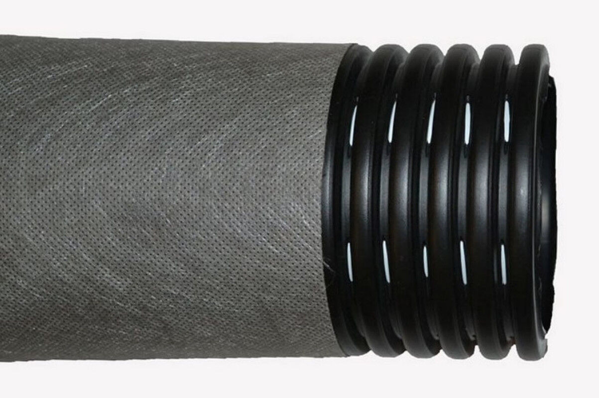

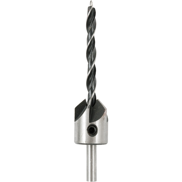

Обычная дренажная труба как правило гофра, и отверстия удлиненные 247_originalа та труба гладкая, стенка около 2мм, диаметры мелкие 16 и 20, и отверстия круглые, диаметры на входе больше, и конусом уменьшаются. Где их продают, не знаю. Предполагаю специальный бешеный ценник, и все равно не куплю. Если делать самому, то ПНД, и мелкое сверло 1.5-2мм с зенкером 60 (!) градусов. Там как раз что нужно. 6058325628 Можно проще, сделать нужную форму как шило, нагреть, и натыкать отверстий.
Только на фото 90 (!) градусов

Alekss написал 02.08.2025 в 19:48
Это фото как пример. Вам предлагается найти правильное, сделать маркетинг и доступность что-где-почем, и провести тесты всех брендов. Критиковать можете, когда хоть что-то сделаете сами. Ну или мандат мессии предъявляйте, если есть.
Alekss
Alekss
Сообщений: 1410
03.08.2025 в 01:24:44
sanya1965 написал 03.08.2025 в 01:12
Пример неудачный. В таком исполнении, исключительно 90 градусов. Если толщина стенок позволит можно центровку применить.

Alekss написал 03.08.2025 в 01:24
Ни кто другой кроме Вас ничего не делает и не умеет?
Конечно все деловые и все делают. Но скрывают настолько тщательно, что возникает стойкое ощущение, что делают исключительно пальцами по клавиатуре. По тому примеру.... В магазинах не искал, на заводе были и 45, и 60 градусов. Речь про полный угол.

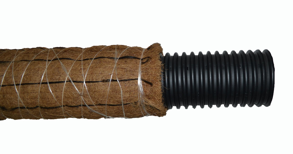

03.08.2025 в 08:31:53
Нашелся такой недешевый вариант по 500р/метр, тут геометрия отверстий не критична, единственное что минимальный диаметр 63)) IMG_1658

03.08.2025 в 19:59:30
Это совсем другая труба. И вытаскивать гофру с корнями придется трактором. Нужна гладкая.
