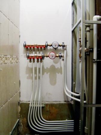

Помогите советом. Суть проблемы: есть два санузла, отводы стояков водоснабжения расположены ИМХО низко, после отвода планируется запорный кран, кран защиты от протечек, грязевик, счетчик и т.д. Проблемы две: 1) табло счетчика может оказаться прям за бачком унитаза, но не факт и парочка решений есть 2) прочая разводка (фильтр, редуктор, коллектор и т.п.) окажутся за унитазом на полу, что неприемлемо. Вопрос: стоит ли заморачиваться переваркой "сосков" выше (боязно, сварщика в УК своего нет, будут приглашать со стороны, мало ли что у него с руками, хотя можно найти и привести за ручку хорошего сварщика) или просто после счетчика кинуть трубу вверх? Если первое, то в какое место вваривать сосок на горячую воду Санузла_1, где есть отводы на полотенчик? (над верхним, под верхний или пофиг?). Если второе, то чем лучше поднять (материал, диаметр)? Медью и металлопластом не хочу, но предлагать не воспрещается, из доступного ПП и РЕХАУ. Комментарии к фото: разводка временная, стяжки нет, отводы 1/2, остальные железки куплены так же под 1/2 (3/4 не предлагать). Санузел_1 Санузел_2 P.S. Форум шерстил, нашел только ветку, где человек принципиально хотел поднять отводы.

nowember написал : или просто после счетчика кинуть трубу вверх?
Можно и просто кинуть трубу вверх, а потом счётчики и всё остальное, но лучше всё же переварить.
Как вариант размещать унитаз на другой стене слева или на той же стене правее, тогда люк в существующем месте будет доступен рядом с унитазом.
nowember написал : стоит ли заморачиваться переваркой "сосков" выше
Для начала определитесь, что вы хотите видеть на входе. Ещё лучше нарисуйте в масштабе 1:1 что вы туда поставите, какой ПС у вас будет и от этого уже будете плясать с высотой и размещением.

to ser000 Трубу вверх до счетчика это как и чем? Сварка или еще какое неразъёмное, хотя это уже изврат? Через разъемное, думаю, УК будет против. В чем основная вкусняшка в пользу переварки (меньше соединений, меньше углов, водичка бежать будет лучше)?
Унитаз будет стоять так же как и сейчас временный, тут без вариантов. Лючка никакого не будет, справа от труб будет перегородка сантехшкафа до потолка, в получившуюся нишу под потолок планирую встроить шкаф (каркас, полки, двери) глубиной 20-30 см (для всякой ерунды туалетной). Для доступа к кранам задняя стенка (или ее часть) у шкафа будет сдвижная, как стекла в старых сервантах. Для более основательного ремонта (тьфу-тьфу-тьфу) шкаф можно будет полностью вытащить из ниши и делай что хочешь. Итого унитаз будет выдвинут максимум на 20-30 см + место для разводки. Унитаз Am.Pm Tender

nowember написал : Сварка или еще какое неразъёмное, хотя это уже изврат?
Ну если хочется не разъёмное, то можно и не разъёмное, например:
nowember написал : Через разъемное, думаю, УК будет против.
У вас два разъёмных соединения на ПС, так чего им переживать на отвод на счётчик.
В старом фонде миллионы счетчиков тупо подключены конторами "с лицензией" МП на цангами и никто не парится.... ИМХО, делайте как вам удобно. Трубой Рехау, стабил и даже - не стабил - тк будет поворот. Думаю 20й лучше, тк у 16-й проход чуть меньше 12мм.... Или хорошим ПП, хорошим - в плане - чтобы при долгом сроке службы особенно на ГВС не стал хрупкостеклянным.... И.... если грязевик "хреноткрутишьпробку" и счетчик "не видно", то если удобно - поворот сразу после вводных кранов вверх -

Лично мое мнение. После фильтра ГО поворот на 90 градусов в сторону стены,трубой медной 22.Добавляем еще один угол.На стене крепим все что вам надо и(счетчик,редуктор и коллектор),дальше по плану. Думаю с левой стороны Вам ничего мешать не будет. Тогда соски не трогаем и сварной не нужен.

виктор1 написал : На стене крепим все что вам надо
Если стояки "не шевелятся" и надежно замурованы в перекрытии, если "как обычно" на не затянутых креплениях - лучше - не жесткий переход. Или все что на стене - крепить "мягко".

BV написал : Если стояки "не шевелятся" и надежно замурованы в перекрытии, если "как обычно" на не затянутых креплениях - лучше - не жесткий переход. Или все что на стене - крепить "мягко".
Согласен.Нужно учесть пункт, хождения стояка.
