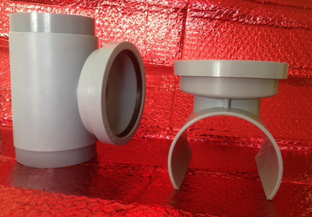

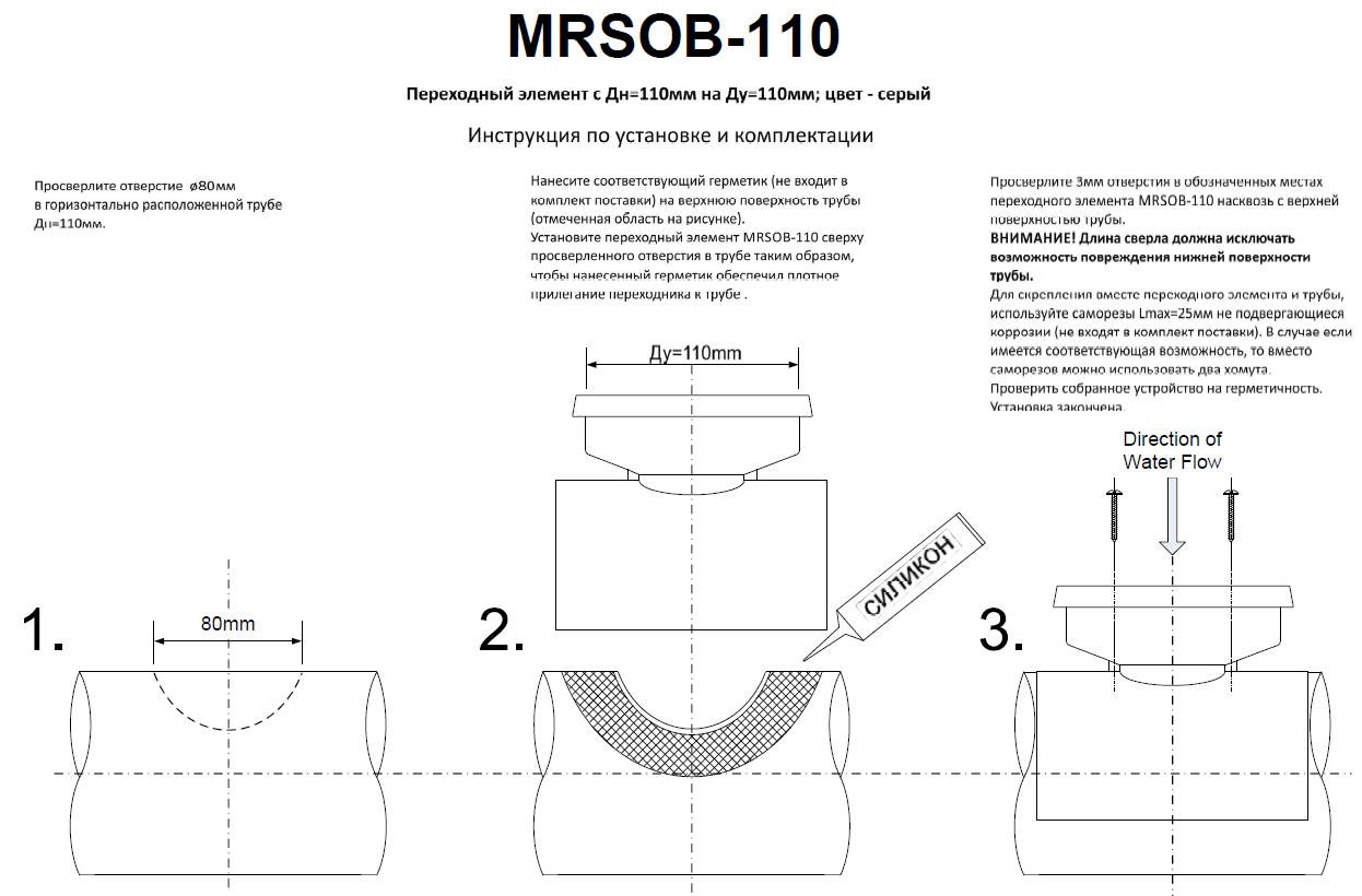

На днях в продаже появилась новинка, врезка в 110 трубу, выход 110, отверстие 80 мм
Что думаете?

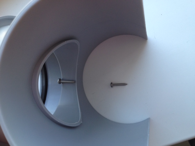

Думаю, что силикон к ПП не липнет никак и кроме того может выдавиться в просвет отвода и повиснуть соплями. На саморезах, торчащих внутрь трубы будет оседать борода. Да и зачем такой охват у конструкции если её будут прижимать два самореза только в центре? Саморезов из нержи в комплекте нет.
С хомутами дело обстоит как-то получше - и могли бы их положить в комплект, а вместо силикона я бы использовал круг из герлена, который уже можно нанести на отвод и прикрыть защитной пленкой.
Тогда - достал из пакета и поставил.
Еще - отверстие 80:
  • значит на краю отвода на резинке всегда будет стоять вода.... => будут отложения.... из того, что не стечет
    • возможен сифонный эффект - сечение будет полностью закрыто водой, и затвор из унитаза просто высосет....
но делать больше в такой конструкции - нарушать жесткость трубы.

Там мелким шрифтом:*на горизонтальные трубы*. Вобщем *Г*!;)

в комплекте есть болты, нерж, 20мм. торчать не должны

Влад4365, Я про саморезы шутканул.А оно вот ведь как! Надежнее перебрать этот горизонтальный участок и поставить правильный тройник. Косой. На крайняк - прямой.Но настоящий!

думаю, эта штука предназначается для экстренного внедрения в трубу, уже готовую, например забетонированную, участок вкрывается и врезается эта штука

Врезка диаметром 110 мм,не бывает экстренной.Она плановая.И делать ее нужно правильно. Экстренно можно 50мм воткнуть.Для этого есть нормальные переходы.
