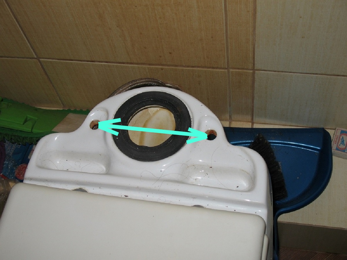

Надо купить сливной бочок, но не знаю модель помогите определить

Бумажку на место выхода бачка и обвести (вырезать) отверстия для выпуска и отверстия крепления. Потом с этой бумажкой в магазин, если и в этом случае не угадали, то можете сдать приобретение обратно или заменить на что-нибудь более подходящее.

ZAXARENOK, Измеряем расстояние.Пузатый не берите,крышка при подъеме не будет полностью открыта.
