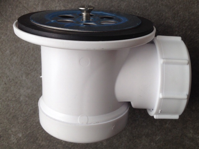

Здравствуйте.
Есть большое желание сменить сифон на кухне:
В базовом варианте установлен: ИКЕЯ Атлант http://www.ikea.com/ru/ru/catalog/products/28512100/ При сливе воды с ППМ из сифона вытекает грязная вода и покрывает слоем жира дно мойки, что очень неприятно. Как я предполагаю, проблема кроется в том, что вывод канализации у меня находится довольно высоко, - всего на 10см ниже дна мойки, хотя конструктивно, предполагается, что канализационная труба установлена в полу и обращена вертикально вверх.
Хочется поменять на какой-нибудь брендовый трубный, но вижу отверстие для выпуска что-то около 11см и не очень похоже, что это распространённый размер, кроме того ещё требуется отводы для ППМ и перелива.

Перенести выход из канализации и поставить такой сифон(для кухни лучше трубные сифоны)
Код изделия по поисковику найдёте MRSK7-5571
Или вот такую крутую штуку можно соорудить, оставить один выход. Лишние закрыть заглушками. Туда можно даже вент клапан воткнуть маленький ( mraa6)
Код самого изделия HCT-3-WM
Если перенести канализацию не получится: То нужен сифон по высоте не более 10см:
Сухой сифон hepvo если его разместить горизонтально, около 6 см, к нему через переходник прикрутить вот эту штуку tee4 ,а её уже опять через переходник в канализацию воткнуть.
Либо такой, но для кухни слабоват
MRBT70-40

lacitis написал : желание сменить сифон на кухне ... При сливе воды с ППМ из сифона вытекает грязная вода и покрывает слоем жира дно мойки
Может просто пора чистить содержимое сифона и/или трубу дальше?
lacitis написал : вывод канализации у меня находится довольно высоко, - всего на 10см ниже дна мойки
Если это ниже выхода из сифона и гофра не висит нижет, то это вполне нормально.
