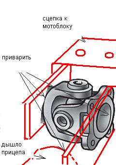

Понятна идея. Вот типа так. Приваривать нужно качественно, нагрузки приличные. Вместо пластин можно взять швеллер, думаю. Где будут мешать полки, можно подрезать. Зато отпадает необходимость делать свободу в горизонтальных колебаниях. Сварочные работы тут ответственные предстоят. Буду подумать над таким вариантом.

суворовец написал : Понятна идея
Всё верно. приварить надо только площадки, к ним вилки на болтах. Для плуга можно и регулировку сделать, например стойкой стаба от Волги, шарик выше вдоль одной оси кардана, стойка вбок в отверстие пластины на дышле, пару гаек-барашков помогут настроить вертикаль плуга, отогнал гайки подальше, не мешают перекосу прицепа.

tuger написал : к ним вилки на болтах.
Ну с одной стороны фланец с отверстиями под болты, а с другой же труба? Или поставить с двух сторон одинаковые? А почему нельзя приварить, прочность соединения может пострадать? Мне только для прицепа. Для других целей я не планирую использовать данный узел.

15.01.2012 в 22:43:32
суворовец написал : А почему нельзя приварить, прочность соединения может пострадать?
Да проще на болтах, и разобрать всегда можно.
суворовец написал : а с другой же труба? Или поставить с двух сторон одинаковые?
переставить вторую не проблема, он же разборный.
