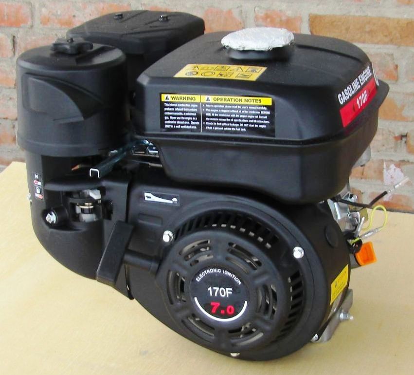

У меня Фаворит двигатель 6,5л.с. за 7 лет его службы менял поршневые кольца, вот и задумался а можно заменить двигатель с увеличением мощности.

NIK79.06 написал : а можно заменить двигатель с увеличением мощности.
Проще всего Вам купить 170 двигатель 7 л.с.. Сейчас стоят большинство 168- 6,5 л.с. и тот и другой клоны Хонды. Отличия только в диаметре поршня и все что с этим связано но и в цене долларов на 20.

Riba4ok1 написал : Проще всего Вам купить 170 двигатель 7 л.с.. Сейчас стоят большинство 168- 6,5 л.с. и тот и другой клоны Хонды. Отличия только в диаметре поршня и все что с этим связано но и в цене долларов на 20.
А редуктор переставить с своего получется? Крепёжный размер и диаметр вала такой же как и у 168.
