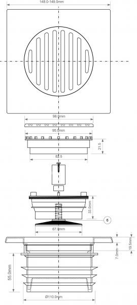

Вам нужно предусмотреть наклон трубы идущей от трапа, от этого будет зависеть толщина пола. Вы сначала выберете по деньгам трап, По стоимости от ничтожно низкой до дорогих напольных решёток. Всё зависит от вашей задачи. Не забудьте учесть пропускную способность. Есть трапы со встроеным сухим затвором (полезным при долгом отсутствии воды, морозе или при тёплых полах)
Код изделия: MRFGC3SNRV-110 Компактная Модель с сухим затвором.
Схема
С помощью маленького лотка FD90-40 можно сделать горизонтальный выход
Модель mrfg3 с гидрозатвором и сухим затвором (уменьшает пропускную способность,при необходимости убирается)
Есть такие:
TSG1SS50
И совсем примитивные маленькие mrfg4

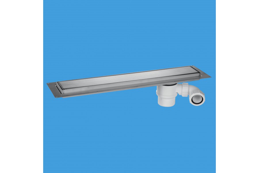

Конечно особый лоск душевой зоне придают напольные решётки, в которые можно уложить плитку. По стоимости от 2000 до 15000-20000 тысяч в зависимости от производителя и качества:
CD800-90-B-NT
CD150-90-B

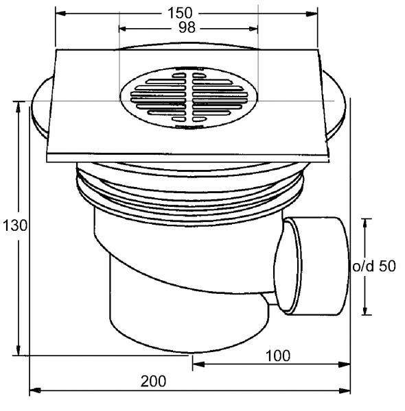

возьмем для примера трап Трап Viega Advantix Top 669201
монтажная высота трапа в нашем случае равна 110 мм от основания до оси выпуска у нас 60 мм, запас 28 мм. через четыре метра убегание составит 80 мм. 80 мм - 28 мм = 52 мм. 110 мм + 52 мм = 162 мм. высота черновой стяжки ~ 162 мм.
22.06.2014 в 13:26:51
Makarone написал : от основания до оси выпуска у нас 60 мм, запас 28 мм.
подскажите плиз, откуда эта цифра (28) и что она значит?
22.06.2014 в 13:37:38
z0rg написал : подскажите плиз, откуда эта цифра (28) и что она значит?
от оси выпуска до основания - 60 мм. диаметр выпуска 50 мм. радиус выпуска 25 мм. 60-25=35 от основания до стенки выпуска - 35 мм.
габаритный диаметр раструба 50-ой канализационной трубы ~64 мм. радиус 32 мм. 60-32=28 от основания до раструба 28 мм.
то есть если поставить трап на основание и одеть на раструб канализационную трубу, то зазор составит ~ 28 мм.
