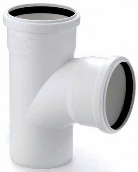

Mazayac написал : что у Рехау крестовины нифига не бесшумные
Щупал сегодня крестовину Рехау, толстая и тяжелая, но не похоже что из такого же "сендвича" как и труба. Что касается бесшумности, то ее обеспечивает не только труба но и развязка от стен специальным креплением (согласно докам от производителя). Да оно и понятно, без такой развязки эффективность маленкая или никакая. Мне в Рехау понравилась сама конфигурация тройника:
Из серой такое видел только у Uponor но он со всех сторон раструбный... Учитывая что этот тройник будет непосредственная часть стояка, то лучше к трубам Вавин поставить его о Рехау (при такой форме меньше в него закидывать будет из стояка), а дальше серой соберу...
