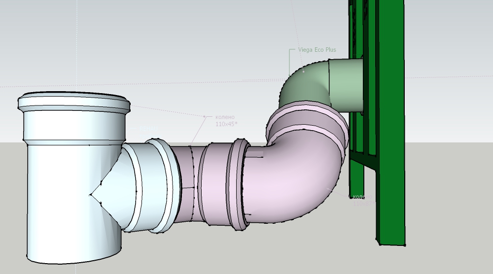

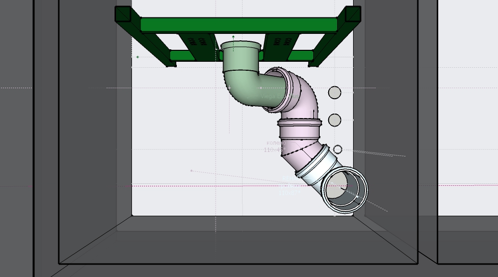

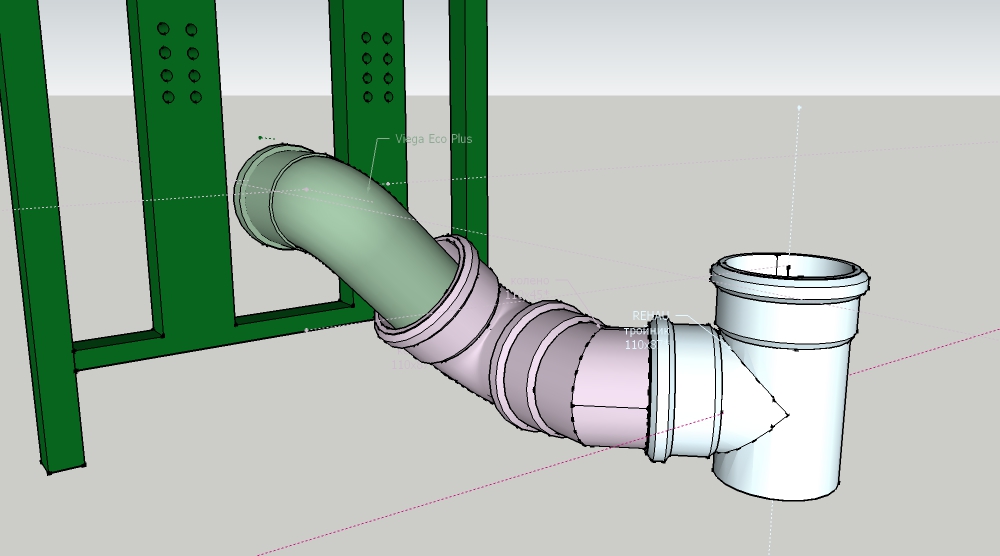

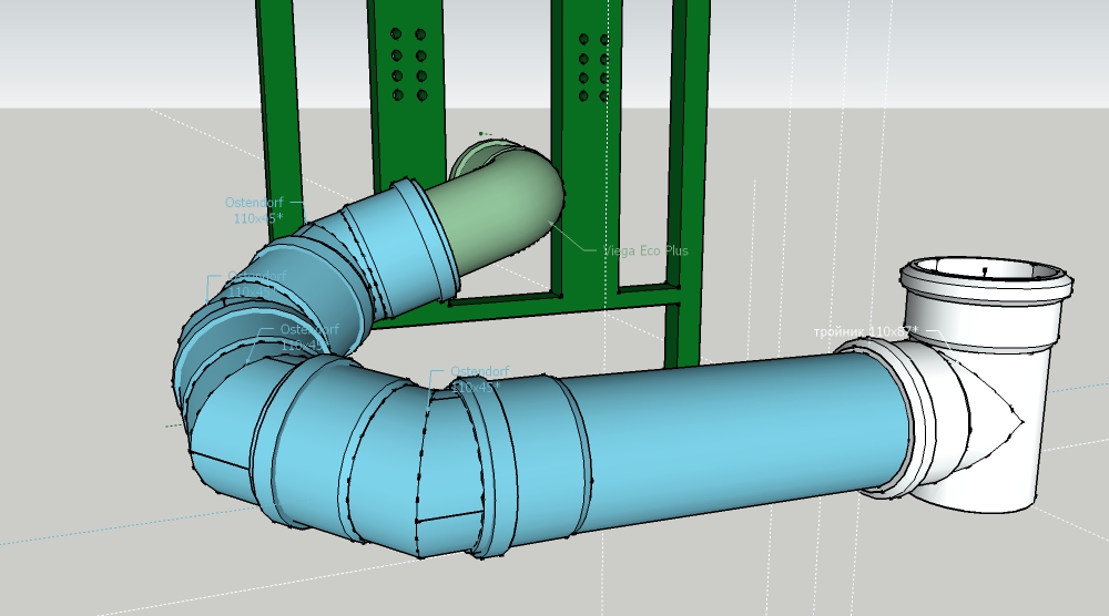

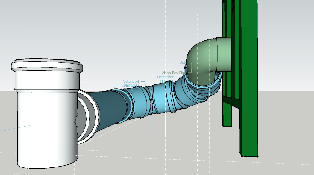

Покритикуйте плиз подключение инсталляшки к стояку. Вар.1
Тройник Рехау такой -
Труба (270мм, уклон 2см) и 4х45 угла Остендорф (все колена с уклоном к горизонту ~20гр).
Вар.2
Тройник такой же, 1х45 и 1х87 (возможно Рехау или Вавин, т.к. их мало) 87 и виеговское колена под 45 к горизонту.
В первом варианте не нравится длинна трасы и большее количество соединений. Но позволит на лежаке, где труба, поставить тройник 110/50х87 (отводом 50 вверх) для подключения воронки слива с промывных и СМ (не успел нарисовать) Во втором смущает 87-е колено, не будет ли проблемой для свободного пролетания продуктов?..(гофру ставить совсем не хочется) Подключение СМ и воронки придется делать прямо в стояк, а это тройник малошумный, следовательно дороже. Но зато минимализм соединений. Крестовина (110/110/50) вместо первого тройника для в.2 никак не лезет.

Вам надо избавляться от 90-градусного выпуска самой инсталляции. Он там чтобы обеспечить прилегание конструкции к стене, а в поставленной задаче требуется скорее 45 градусов, чем 90. Встречал здесь упоминание о подобной замене на стандартную 90мм трубу, может быть здесь: http://www.mastercity.ru/showthread.php?t=111939

Mazayac написал : надо избавляться от 90-градусного выпуска самой инсталляции
Мысль интересная, я ее подумаю.
Не задумывался что от самой инсталляции надо что-то выкинуть, да и колено очень качественное с виду...

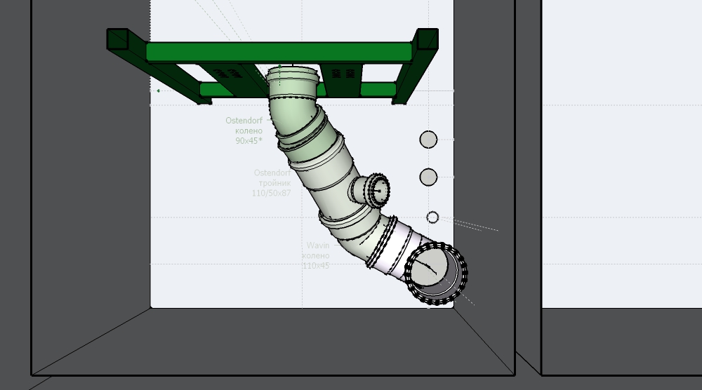

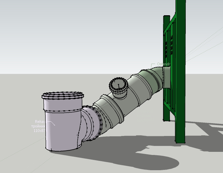

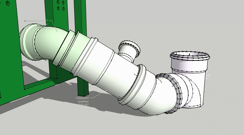

Накидал вариант с заменой родного виеговского отвода 90гр на угол 45. (ох блин, пришлось мозгами поскрипеть вспоминая как там в начерталке строятся линии пересечения плоскостей :cool: ну вроде еще что-то осталось в голове с института :D )
Получилась такая вот загогулина
Тройник Rehau 110/110х87, угол Waviи 110х45, тройник Ostendorf 110/50х87 (это на СМ и воронку для промывников пойдет), угол Ostendorf 90x45 с виеговским эксцентриком-переходом 90-110.
Пойдет, или есть косяки?
Насчет последнего угла 90х45 сложности, где ж его найти? Посмотрел в ближайших магазинах - 90-ой канальи нет от слова абсолютно, по интернетам пока тоже пусто... :help
Если не найду, второй вариант (из предыдущих) с двумя углами 90гр совсем никудышный?

Избавиться от уголка. Труба 90 - тут же переход на 110 - дальше до стояка всё 110 трубой.

  1. чем плох тут уклон, какие последствия? понять хочу, а то в моем представлении только хорошо что он есть.
  2. труба 90 так же недоступна мне в продаже, как и угол 90х45. Где такое достать?

  1. Не от уклона, а от уголка :)
  2. А кому сейчас легко? Я 99,9% всей сантехники заказывал через интернет-магазины.
