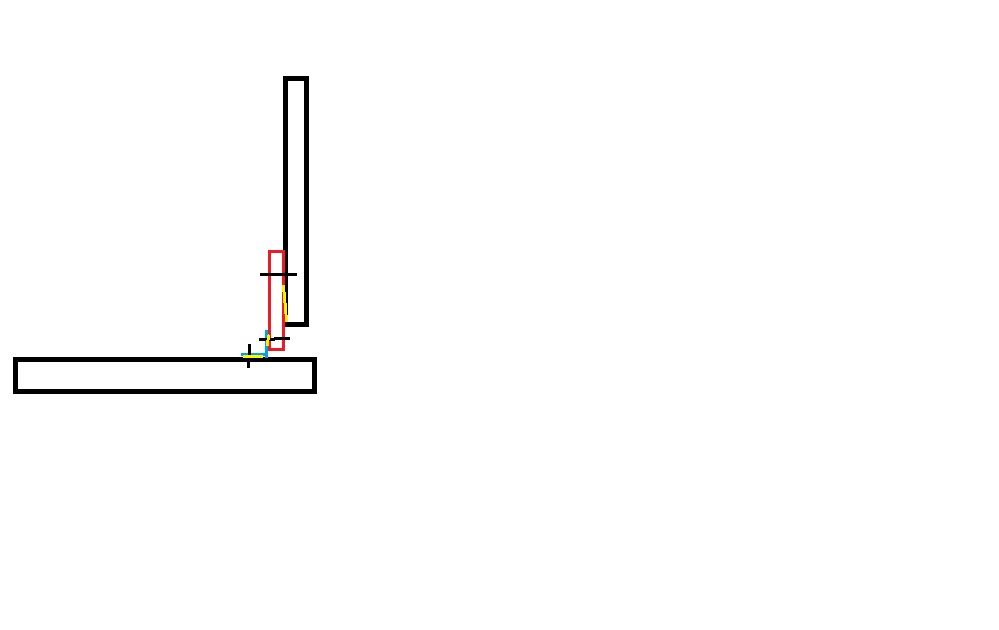

За Байкалом написал : Балкон имеет наклон. Должен иметь по технологии. Ни разу не видел задратых балконов.:) Похвалюсь собою- я этих балконов и лоджий за годы работы монтажником-высотником немеренно смонтировал.:) Про протечки. Я в шоке!!!:) Вы же сами пишите-
уклон наверное есть. но. приведу пример. когда мы идем в длинных джинсах по мокрому асфальту. кончики джинсов иногда попадают в лужу, они мокреют на высоту равную погружению в лужу - несколько мм. но с течением времени вода все равно почему то поднимается вверх на несколько см. вот и здесь я боюсь что попав на выпирающий из щели шов и цпс вода будет проникать не только вниз , но и внутрь балкона.
ma-masha
ma-masha
Регистрация: 01.09.2007
Сообщений: 8426
06.07.2014 в 13:24:13
Я б вот так сделала. Там, где желатое-герметик. Там где черточки маленькие -крепеж. Всё-в разрезе. Уголок-алюминий. Кусок плиты к нему-наверное, ГВЛВ. Улица-справа, "внутри балкона"-слева. Сначала соединяется ГВЛВ и уголок, а потом вся конструкция крепится к фасаду. А можно, наверное, просто взять большой угол из металла, и просто на герметик посадить и дюбеля, а внутри-утеплять.

ma-masha написал :
Я б вот так сделала. Там, где желатое-герметик. Там где черточки маленькие -крепеж. Всё-в разрезе. Уголок-алюминий. Касок плиты к нему-наверное, ГВЛВ. Улица-справа, "внутри балкона"-слева.
ГВЛВ с прямым выходом на улицу? да и заузит он балкон

верхолаз нужен( да и ктому же парапет толщиной всего 3,5 см - какой там велотерм да еще поверх свазилат..... и еще щели есть и пол см и меньше - какой там велотерм да еще поверх свазилат..... туда только пену или цпс

Fazan написал : ГВЛВ с прямым выходом на улицу? да и заузит он балкон
Можно металлический уголок,он и не заузит и не рассыплется. Выбирайте сами:)
