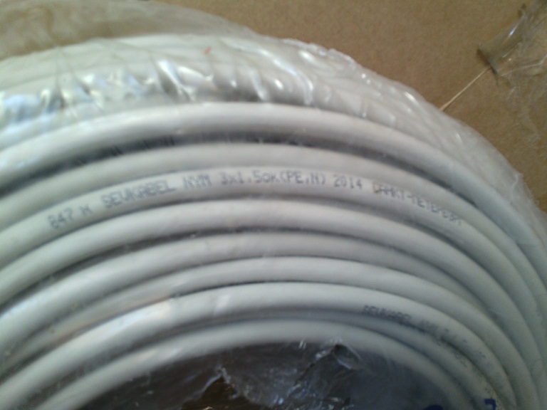

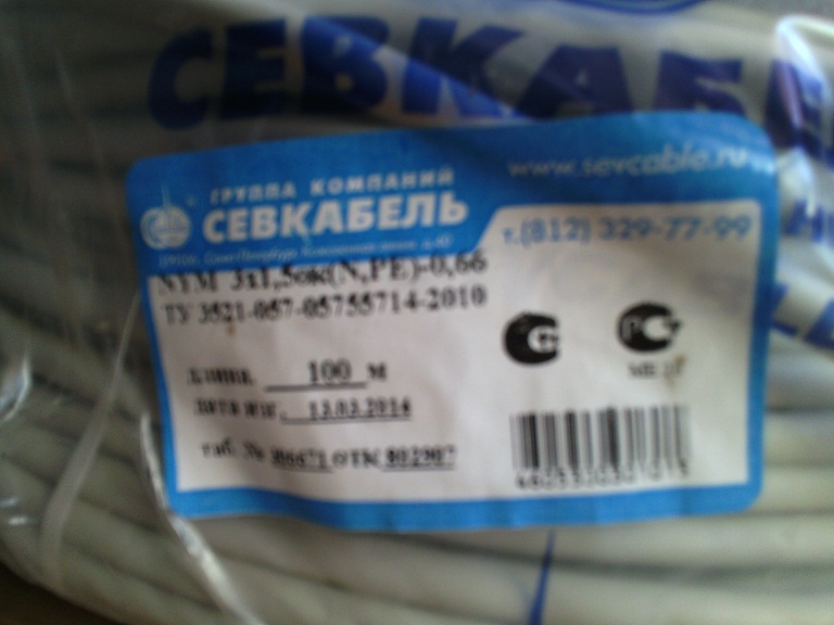

Том
Том
Регистрация: 11.04.2014
Самара
Сообщений: 159
08.07.2014 в 16:38:57
BV написал : Том, Если провод ВВГ-нг -ls либо NYM нг ls - то зачем вам нужна гофра? Для красоты и геморроя? :)
NYM, только в маркировке на оболочке кабеля и на этикетке упаковки нет текста про "нг ls". Менеджер в магазине сказал "Пучком этот кабель нельзя прокладывать, лучше в гофре". :) Ну и вроде большинство мастеров тянут в гофре :)
Alex2507
Alex2507
Регистрация: 15.07.2013
Сочи
Сообщений: 1697
08.07.2014 в 17:36:46
Том, нормальный кабель. на кой там гофра? если только подолбаться хочется...
