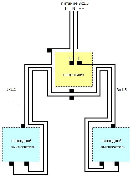

09.07.2014 в 15:34:38
web-rr написал : Вам советовали сделать монтаж без распредкоробок. Я бы наоборот рекомендовал с распредкоробками для розеточной сети, но без распредкоробок для сети освещения (почти всегда осуществимо).
Как сделать без распредкоробок освещение с проходными выключателями? Прилагаю схему, как понимаю я. К светильнику приходят три кабеля 3х1.5: один питающий и два от выключателей. Т.е. все соединения этих кабелей проводить в самом светильнике (или за ним)?
andrewkhv
andrewkhv
Регистрация: 02.05.2011
Хабаровск
Сообщений: 10751
09.07.2014 в 15:38:07
Том написал : Прилагаю схему, как понимаю я.
все верно.
Костян челябинский
Костян челябинский
Регистрация: 03.08.2012
Челябинск
Сообщений: 3068
09.07.2014 в 20:10:54
А чего за мода такая пошла коммутацию при бескоробочном монтаже делать за светильником, а не в стакане выключателя? В чем прикол? Какие плюсы? Может, темку замутить?
zvezdopad
zvezdopad
Регистрация: 09.06.2014
Сообщений: 3558
09.07.2014 в 20:27:14
Видимо кому-то удобней штробить потолок и стены, намертво прописывать в квартирах стремянки. А в подрозетниках выключателей наверно религия не позволяет.
