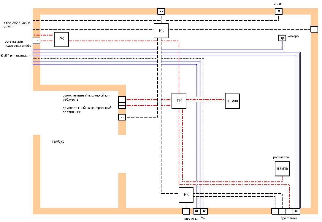

Том написал : Как сделать без распредкоробок освещение с проходными выключателями? Прилагаю схему, как понимаю я. К светильнику приходят три кабеля 3х1.5: один питающий и два от выключателей. Т.е. все соединения этих кабелей проводить в самом светильнике (или за ним)?
Соединения лучше делать в коробке за одним из переключателей. В эту коробку сводятся питающий кабель, кабель от светильника, и кабель от второго переключателя.

user000000 написал : Соединения лучше делать в коробке за одним из переключателей. В эту коробку сводятся питающий кабель, кабель от светильника, и кабель от второго переключателя.
Понял. Схему перерисую :)

Утро вечера мудренее. Наверное, остановлюсь всё же на старом способе прокладки с использованием распред.коробок. Лично для меня так проще. Чтобы не запутаться, накидал схему трасс в детской комнате. Рисовал в Excel, поэтому условные обозначения "самопальные". :)
