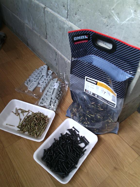

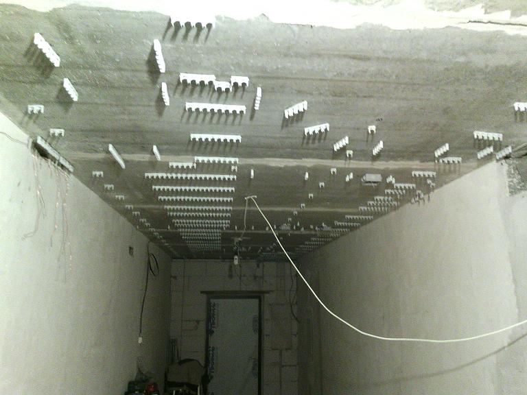

С такими новичкам в электромонтаже как я поделюсь советами из личной текущей практики.
Шнурки у меня нет. В комнате сначала с помощью лазерного осепостроителя и согласно схеме на листочке черчу на потолке карандашом примерную разметку трасс. Потом, прикладывая заготовку из клипс, маркером отмечаю точки для отверстий. Отверстия сверлю перфоратором. У меня Макита. Чтобы снизить количество пыли и мусора, можно использовать идущую в комплекте к перфоратору насадку "Пылесборник пружина". Правда, в этом случае бур нужен длиной 160 мм. У меня пылесоса нет, поэтому на трубку отвода закрепил резинкой для денег небольшой п/э пакетик.
Насадка для перфоратора на 100% не спасает, поэтому для защиты глаз надеваю очки. Раньше пользовался самыми дешевыми по 30руб./шт., но в них очень плохо работать , т.к. сразу запотевают, липнет пыль, мутная пластмасса. Недавно купил UVEX i-3. Не самые дорогие очки на рынке, но работать в них относительно комфортно. Еще от пыли купил в аптеке медицинские маски. Лепестки, которые продают в хозмаге, не понравились. Удобной показалась сумка-пояс, в которую складываю дюбеля, клипсы (обычно заранее делаю несколько заготовок-секций по 5шт.), маркер, карандаш, керн и др. необходимые мелочи. Полезная штука для запястья (и не только) - держатель магнитный на ремешке.

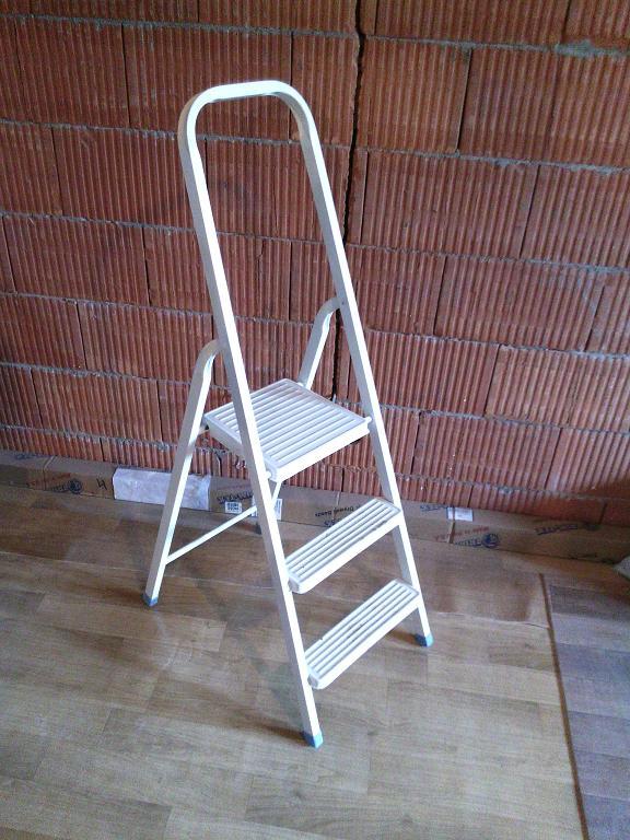

Стремянки бывают разные. Один товарищ здесь http://www.youtube.com/watch?v=0eHFlv2O90I&list=UUYctvL5lzZGBwCoyXoPcn1g даже"ходит", не слезая. Исходя из моего роста и высоты потолков, мне удобнее обычная складная с полкой высотой 62 см, сделанная из металла в Белоруссии. На полке можно крутиться на 360 градусов плюс есть дугообразный упор.
На 3 комнаты уже ушло около 1000 дюбель-гвоздей. Поэтому в некоторых случаях дешевле сразу купить эконом-пакет типа OMAX 270руб./600шт. Может и не правильно, но я сначала в отверстие вставляю дюбель, а потом гвоздем прибиваю клипсы. Гофра и клипсы производства DКС. Из приятного - в каждой упаковке клипс объемом 100шт. всегда 2-3 клиспы лишние бонусом... А еще столкнулся с товарами GROSS: перчатки, рулетка. Нормальное качество/цена. Даже на ближайшее будущее прикупил стриппер GROSS - в нашем регионе почти на 30% дешевле, чем его аналоги FIT60033 или КВТ WS07.

Том написал : У меня пылесоса нет, поэтому на трубку отвода закрепил резинкой для денег небольшой п/э пакетик.
Чую тут ошибку. Через мешок для сбора пыли должен быть поток воздуха. Нет движения воздуха - пыль не попадает в пылесборник.

Solovey написал : Чую тут ошибку. Через мешок для сбора пыли должен быть поток воздуха. Нет движения воздуха - пыль не попадает в пылесборник.
Да, часть пыли летает вокруг башки :). Но все-таки крупная фракция ловится - существенно меньше подметать полы.

Том написал : Да, часть пыли летает вокруг башки . Но все-таки крупная фракция ловится - существенно меньше подметать полы.
А если вместо полиэтиленового пакета тканевый мешочек прилепить - думаю ситуация должна улучшиться.
алмазный диск и бур 5-7 мм - не отбойный молоток - крупной фракции быть не должно

Alexiy написал : алмазный диск и бур 5-7 мм - не отбойный молоток - крупной фракции быть не должно
буром 6мм сверлю бетонные плиты перекрытия. сыпется не фракция, конечно, а какой-то очень мелкий песок. с комнаты набирается примерно 1/3 ведра.

Том написал : с комнаты набирается примерно 1/3 ведра.
фигасе ты древоточец! :) Если без фанатизма, то от штрабления стен комнаты примерно столько набирается При таком количестве кабеля уже имеет смысл крепления пучком - обычно несколько кабелей в гофре перехватываются монтажной перфолентой или голые кабели в металлических коробах/лотках

Сверлю под клипсы 8-м буром, на глубину 45-50 мм (да, дюбель меньше), дырок в комнате пускай полсотни. Можно посчитать. Как начнёшь сметать мусор - как раз и набирается.
