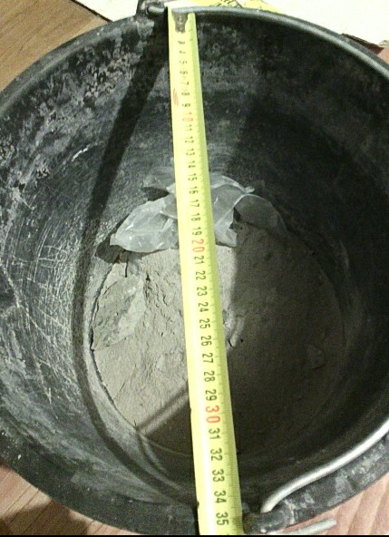

05.08.2014 в 17:47:04
web-rr написал : Можно посчитать.
web-rr написал : 8-м буром,
это 50 мм2
web-rr написал : на глубину 45-50 мм
это 2500 мм3
web-rr написал : дырок в комнате пускай полсотни.
это 125000 мм3 или 125 см3, то есть, половина мерного стакана! Ну, пусть стакан, но не треть ведра никак! ;)

05.08.2014 в 22:28:59
Alexiy написал : это 50 мм2
это 2500 мм3
Попробую опровергнуть математические расчёты. Свежее фото отходов после свреления на кухне совмещенной с гостиной. Ведро большое 20л. Дно закрыто на 2 пальца. Если брать стандартное оцинкованное ведро на 12л или на 9л, то получится почти 1/3. А в коридоре, куда к щитку приходят трассы со всех комнат, и того больше. В детской и спальне, конечно, мусора от сверления меньше, но уж больше мерного стакана :)
