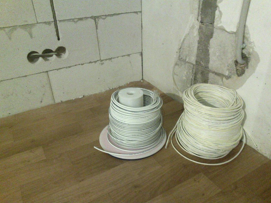

Том написал : С такими новичкам в электромонтаже как я поделюсь советами из личной текущей практики.

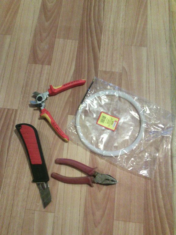

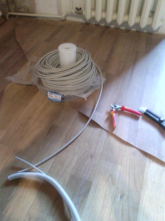

Продолжаю делиться опытом новичка :). Приступил к прокладке кабеля по трассам. Сначала креплю гофру и отрезаю её по месту. Снимаю и по гофре (с запасом на соединения) режу кабель. С помощью плоскогубцев прокалываю сталькой-протяжкой кабель сбоку насквозь и скручиваю конец стальки-протяжки. Другой конец стальки-протяжки креплю к трубе радиатора и натягиваю гофру на кабель. Дальше кабель в гофре креплю на клипсы по месту. У меня распределительные коробки SE. Как уже отмечалось бывалыми товарищами в теме выше, качество у них хорошее - в срезанные по шаблону сальники гофра входит без проблем. Понадобился инструмент: технический нож, кабелерез, плоскогубцы.

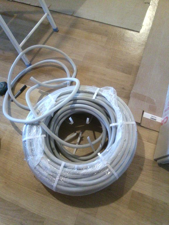

Если бухту с гофрой начать изнутри, не нарушая внешнюю полиэтиленовую упаковку, то она не разваливается по помещению. Удобно, если объемы работ в день небольшие.

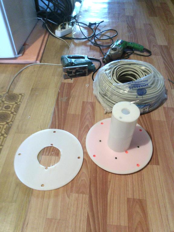

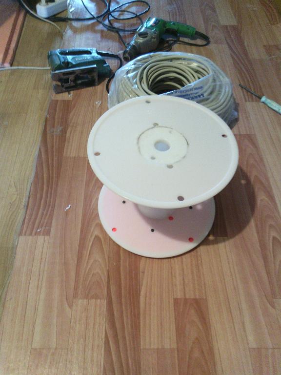

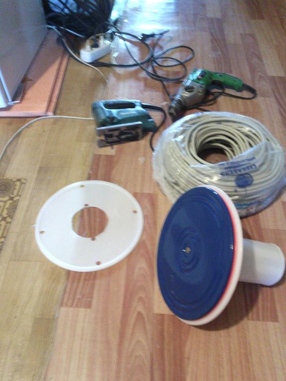

При размотке кабель NYM подвержен скручиванию меньше, чем плоский ВВГ. Тем не менее, изучив на форуме разные размотчики-самоделки (в т.ч. http://www.mastercity.ru/showthread.php?t=164341&page=2&p=3258060&viewfull=1#post3258060 :) ), соорудил такую конструкцию. Взял у айтишников пластиковую катушку из-под UTP-провода, обрезал один круг лобзиком, оставшуюся в виде гриба часть прикрутил семечками к диску "здоровье". Конструкция работает :).

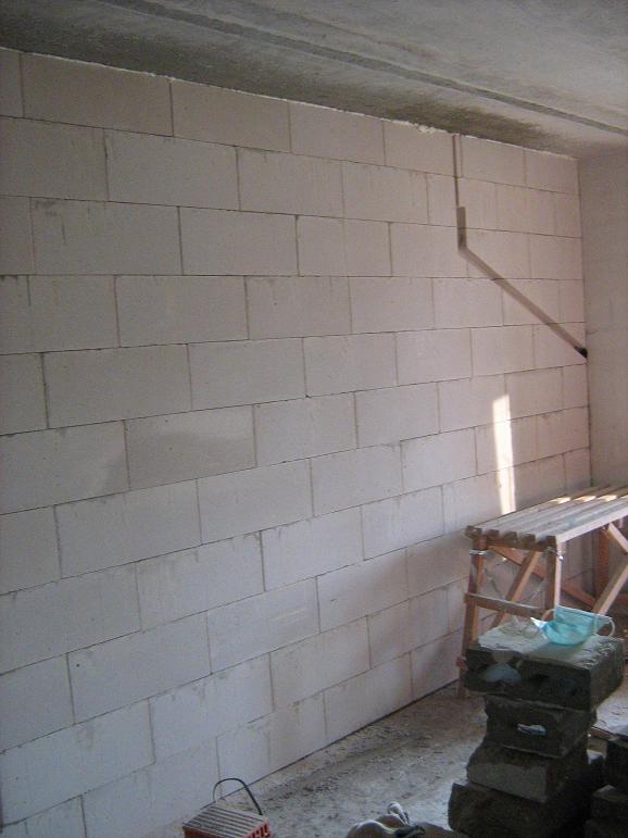

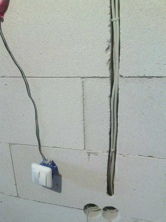

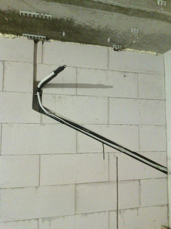

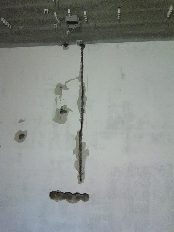

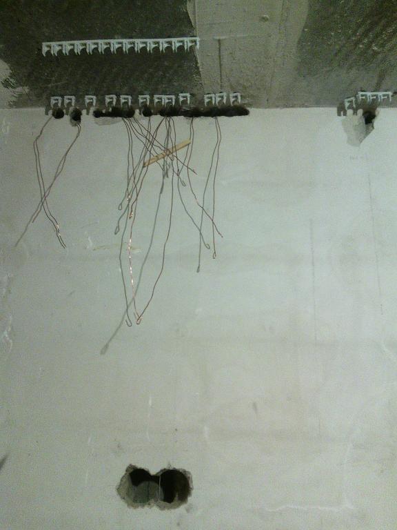

У меня в квартире стены из разных материалов. Поэтому опуски для кабеля с потолка до розеток штробил по-разному. Штробореза у меня нет, обходился перфоратором. Самый легкий материал - газобетон. Обрабатывается легко. Штробы под трассу кондиционера делал на этапе кладки стены, нарезая ножовкой в блоках канал 6х6см.
А штробы от потолка к выключателям безударно сверлил и скалывал перфоратором. Отверстия для подрозетников в газобетоне просто делаются недорогой коронкой по дереву.
Второй вид стенового материала - керамические блоки. Тоже сильно не напрягают, если есть перфоратор. В блоках сквозные вертикальные "соты".

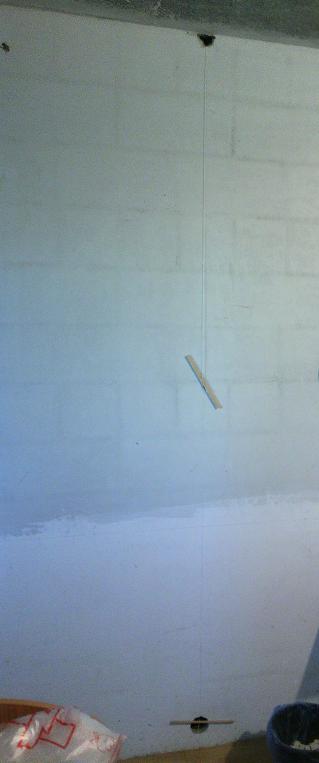

Третий вид - бессер-блоки, сделанные прессованием из песка и цемента. Они имеют вертикальные пустоты. Если строители кладут ровно (например, http://www.youtube.com/watch?feature=player_embedded&v=ZMnU9OADFR4 ), то особого штробления опусков не требуется. Достаточно у потолка сделать отверстие вертикально ровно над розеткой, а потом через отверстие бечевку с "грузилом" опустить вниз до розетки. Бечевка поможет протянуть в пустотах кабель или зонд.
Для несущих стен идет бессер-блок шириной 19см. В нем пустоты большие и кабель протягивать не трудно. А межкомнатные перегородки делают из бессер-блоков шириной 9см. Пустоты в них небольшие и при кладке обычно забиваются кладочным раствором. В таких стенах опуск штробить приходится от потолка до розетки полностью.Бессер-блок крепкий. При сверлении отверстий для подрозетников израсходовал 2 недорогих коронки по бетону.
Чтобы не мучаться при протяжке кабеля в пустотах блоков и через несущие стены, прикупил для подстраховки пластиковый зонд-протяжку.

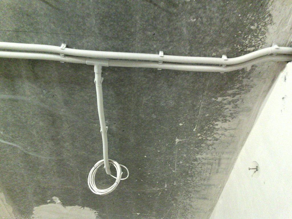

Постепенно постигаю "прописные истины". :) Слаботочку тяну, чтобы потом можно было подключить интернет, TV, домофон, камеры. Изначально схемой предусмотрел, что с точек пользователей все провода без шлейфов идут в одну точку ("щит слаботочки").
Трассы слаботочки и силовые трассы по потолку идут параллельно на расстоянии ~20см, но и пересечений избежать не удается. Чтобы не допустить теоретических помех от силового кабеля, для главного телевизора с потолка до розеток подключения проштробил два параллельных на расстоянии опуска - один для слаботочки, второй для силового кабеля. В остальных комнатах помехами пренебрег и в проштробленных опусках с потолка до розеток кладу слаботочку и силовой кабель вместе.
В одну 20ю гофру протягиваю сразу либо два UTP, либо UTP+коаксиал. Использую продукцию CAVEL: "LAN540 5е" и "SAT703". Принцип протяжки в гофру обычный: сталькой-протяжкой прокалываю конец одного провода, а конец второго приматываю изолентой к первому. Если провод из бухты размотать без скрученных петель, то в гофре одновременно два провода протягиваются без проблем. И здесь пользуюсь размотчиком-самоделкой :)
Ответвления слаботочки в гофре для красоты :) делаю состоящим из двух половинок т-образным пластиковым тройником д.20мм, в который 20я гофра хорошо входит.

Том написал : Сначала креплю гофру и отрезаю её по месту. Снимаю и по гофре (с запасом на соединения) режу кабель. С помощью плоскогубцев прокалываю сталькой-протяжкой кабель сбоку насквозь и скручиваю конец стальки-протяжки. Другой конец стальки-протяжки креплю к трубе радиатора и натягиваю гофру на кабель. Дальше кабель в гофре креплю на клипсы по месту.
Присутствуют лишние операции. А нужных не хватает. И нет "защиты от дурака" - попросту если обмерились, то будет плохо.
1) Сначала вымеряем сколько в сантиметрах будет гофра. Это легко если гофра идёт от коробки к коробки по прямой. Труднее если есть радиусы, если переходит из помещения в помещение. Померяли? Отрезаем гофру с запасом в 10-15 см. Крепить на потолок и затем вновь снимать не нужно. 2) Стальку-протяжку обвязываем с концом кабеля, сверху это место обматываем изолентой, так чтобы гладкий был переход и не застревал он в гофре. 3) Зацепившись другим концом протяжки к крюку в стене (крюк заранее монтируется на самой длинной прямой линии в квартире) затягиваем гофру на кабель. Кабель не обрезаем! Затягиваем до появления с другой стороны гофры конца кабеля длинной 15-25 см 4) Крепим кабель в клипсы от коробки до коробки. Только по месту уже закрепив почти весь кабель обрезаем кабель. Также по месту обрезаем второй конец гофры. Если обмерялись и гофра чуть меньше - всегда можно одеть ещё кусок гофры и смотать два куска изолентой со стрейч-эффектом.
Том написал : Если бухту с гофрой начать изнутри, не нарушая внешнюю полиэтиленовую упаковку, то она не разваливается по помещению. Удобно, если объемы работ в день небольшие.
Всё совершенно верно! Но удобно это всегда, при любых объёмах.
Одна тонкость. Тонкий кабель 3*1,5 при длинне гофры менее полутора метров вполне можно проталкивать без обвязывания сталькой.
Штробы в целом аккуратные, а те что по газосиликату - очень аккуратные. Однако не технологично (с моей точки зрения) кабель ныряет в подрозетник. Точнее это не стыкуется с технологией когда сначала штукатурка, потом сверление под розетки и установка подрозетников с заведением кабеля. А Ваш вариант вполне хорош в другом случае: подрозетники уже установлены и замурованы под уровень будущей штукатурки, после этого прокладываем кабель. после этого штукатурим. Если непонятно - переспросите подробнее.

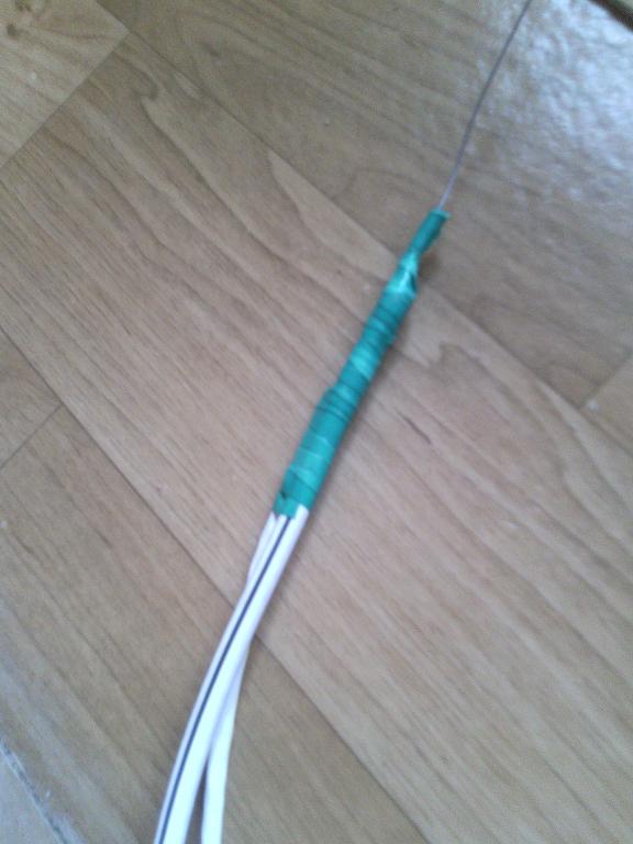

Слаботочко обвязана изолентой плохо. Сколько мучались при затягивании?

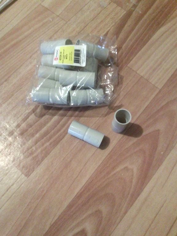

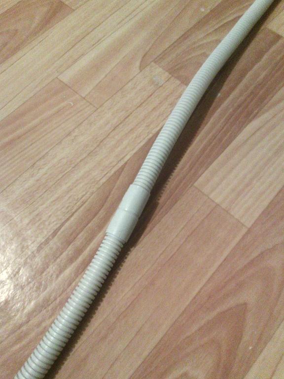

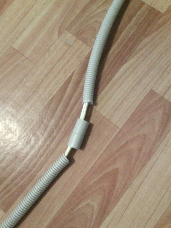

web-rr написал : Если обмерялись и гофра чуть меньше - всегда можно одеть ещё кусок гофры и смотать два куска изолентой со стрейч-эффектом.
Ага, на такой случай, чтобы покрасивее соединять (хотя, кто увидит это потом за натяжным потолком? :)), купил пакетик пластиковых муфт:

web-rr написал : Однако не технологично (с моей точки зрения) кабель ныряет в подрозетник.
Да, от неопытности так сделал. Думаю, после прокладки кабеля временно закрыть отверстия для подрозетников кругляшами из пенопласта или картона, потом проштукатурить, а потом выковырять кругляши и монтировать подрозетники/розетки.
web-rr написал : Слаботочко обвязана изолентой плохо. Сколько мучались при затягивании?
Гофра 20мм (не 16мм!) прощает такую небрежность. Особенно, если гофру натягивать на провод, а не провод вытягивать из гофры. Тем не менее, учел замечание :), стал мотать изоленту немного качественнее:

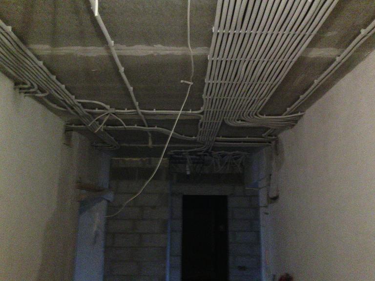

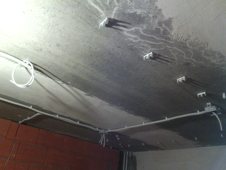

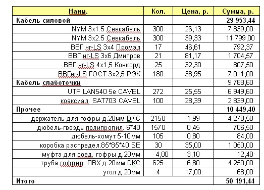

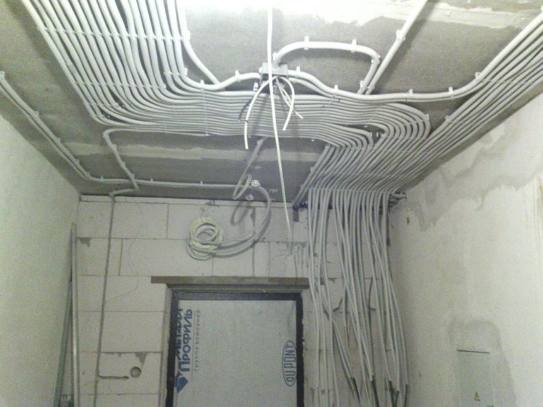

Закончил прокладывать линии по потолку. В распред.коробках кабели пока не соединял.
Материалов ушло на сумму 50т.р.
Работа – бесплатно, т.к. в течение месяца все делал сам вечерами и по выходным. Хотя мастер со стороны просил за эту работу 30т.р.
По итогам сделал выводы. Если прокладывать для себя, расстояние между рядами клипс лучше делать не более 30-35 см. Вместо полипропиленовых дюбель-гвоздей лучше использовать нейлоновые. Чтобы потом разделывать одним типом инструмента, силовые кабели брать одного профиля – либо плоские, либо круглые. Лучше плоский ВВГнг-LS ГОСТ. Клипсы и гофра желательно одного производителя — лучше совместимы.
Дальнейшие электромонтажные работы пока заморозил, т.к. на очереди другие виды работ по ремонту квартиры (надо до холодов успеть лоджию утеплить). :)
