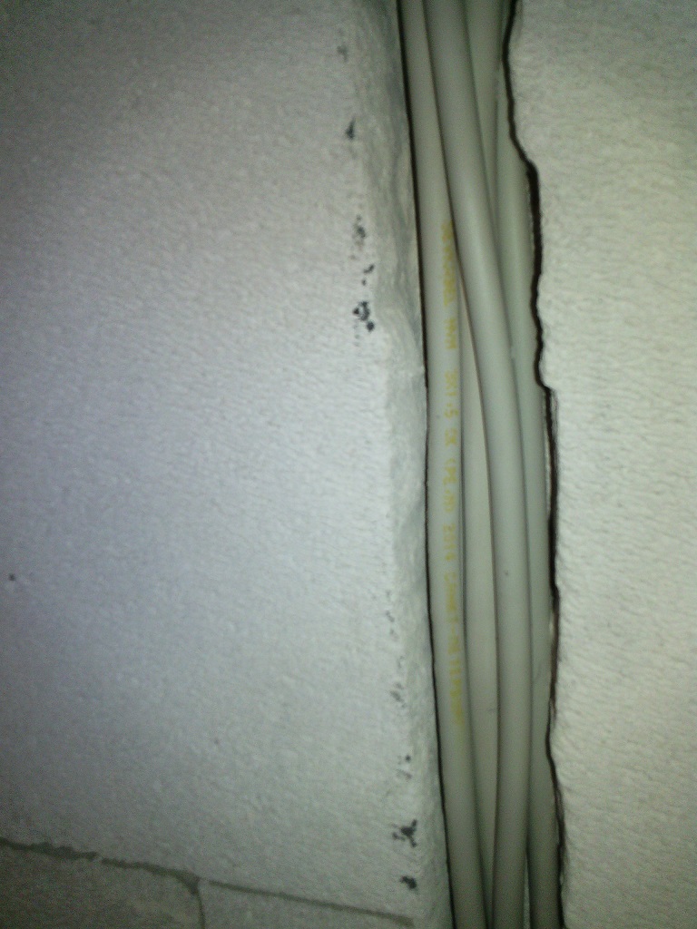

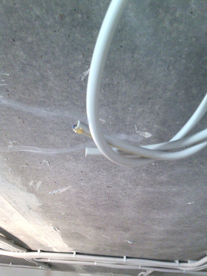

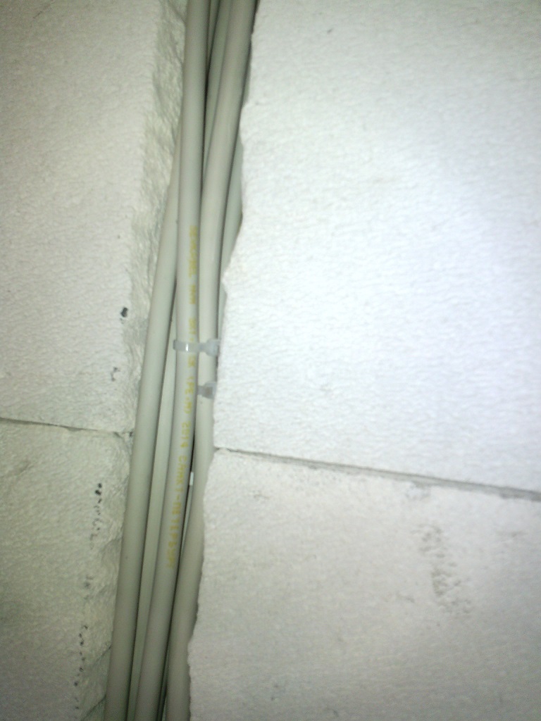

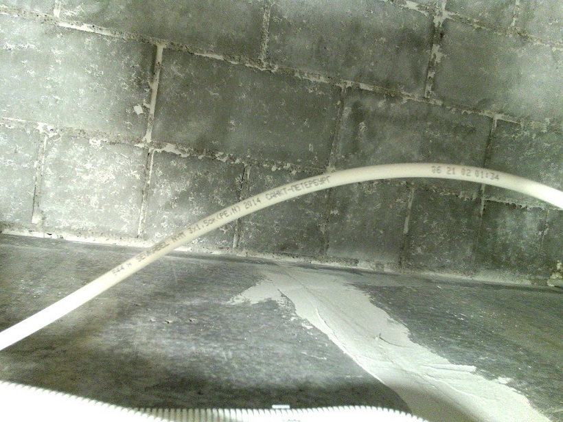

Сижу на диване. Жена в трех метрах от меня на плите жарит пирожки. Бах - капля упала на руку. Растер каплю на пальцах - масло, но не пахнет. "Дезодорированное, наверное!? С трех метров метко стреляет", - подумал я. "А может это не жена и не масло? Может сосед топит?". Смотрю на потолок. А там... "плачет" NYM Севкабель, купленный в МИНИМАКСе. Сразу в голове: "600 метров дерьма!!!". Поел пирожков, подобрел. Осмотрел линии. Оказалось, что пока "плачет" только NYM 3х1,5, проложенный для освещения (всего каких-то 300 метров). Можно сказать, повезло - успел только проложить трассы по потолку и в штробах, т.е. стены еще не штукатурил, розеток и выключателей нет, щиток не монтировал... Теперь надо планировать доп.расходы и поездку в ЭТМ за ВВГ нг-LS. Вывод: МИНИМАКС - козлы, Севкабель - уроды, автор - лох. :)

Том, ну не минимакс же масло в кабель закачивает ) просто это севкеабель плачет от превращения одного вполне себе предприятия в межгалактический конгломерат гаражных кооперативов.

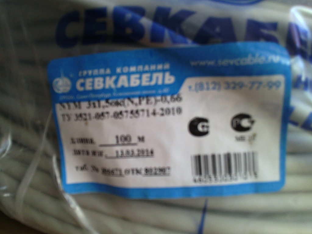

Том написал : Оказалось, что пока "плачет" только NYM 3х1,5

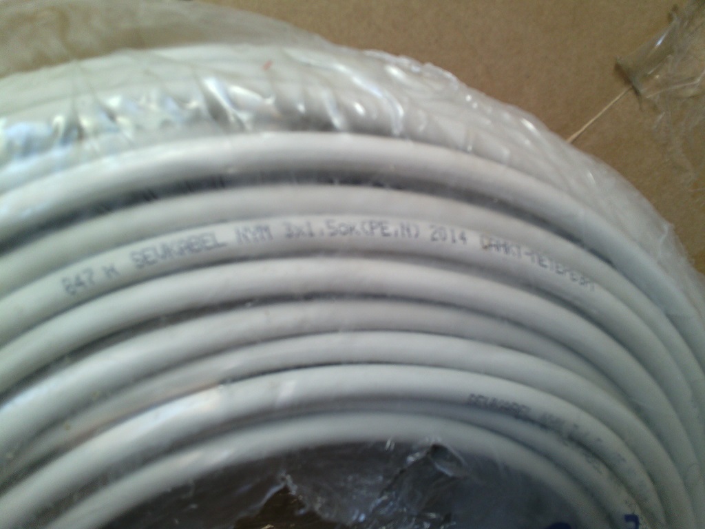

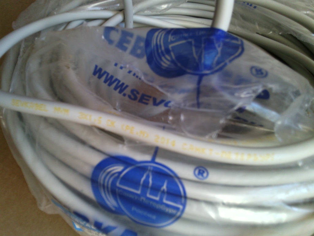

а можно бирку сфоткать или хотя бы надпись на кабеле?

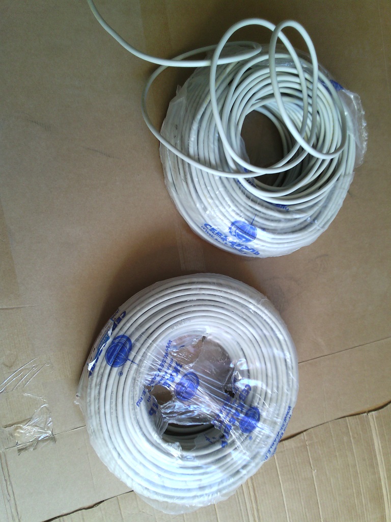

В магазине МИНИМАКС были куплены 3 бухты Севкабель 3х1,5 по 100 метров. Кабель из одной бухты имеет маркировку шрифтом черного цвета, кабель из двух других бухт - желтого цвета. Течет именно с маркировкой шрифтом желтого цвета. В составе маркировки черного цвета указаны метраж и время изготовления, у маркировки желтого цвета метраж и время изготовления не указаны. Полиэтиленовая упаковка бухт с маркировкой желтого цвета была надорвана. Либо Севкабель изначально изготовил и упаковал брак, либо МИНИМАКС перед продажей аккуратно из заводской упаковки вынул качественный NYM и засунул левак :)

Том написал : Вывод: МИНИМАКС - козлы, Севкабель - уроды, автор - лох.
NYM - не место в жилом помещении по определению. А с учетом того что вновь зафиксирован случай с "плачем" - его теперь и для сарая рекомендовать не буду.
