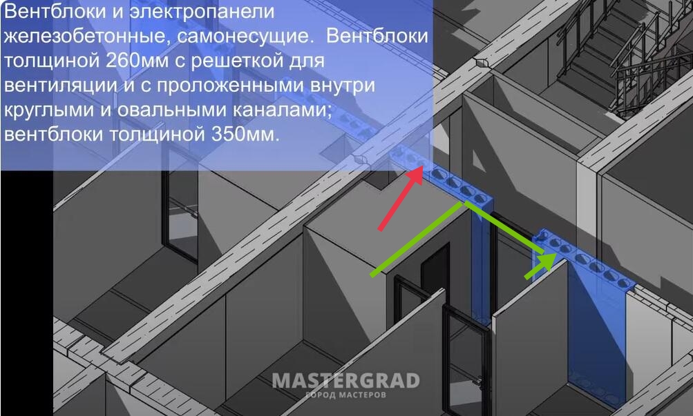

royal_s1, спасибо, ваша тема помогает. Я в однушке. В кухне вентиляцию наладил тем, что выгреб немного мусора при отделке коридора - канал был не сильно забит. А вот в ванной всё плохо - трубочисты приходят, разводят руками. Последние посоветовали дырку в ацеиде сделать,чтоб увидеть что-то. Мне не жалко - ремонт тут до меня ещё делали 20 лет назад почти. Купил сабельную пилу, камеру на проводе. Сделал дырку в потолке, отодвинул трубу металлическую, камерой осмотрелся - канал тупо завален бетоном. Как тут быть? Не хочу из ванной соединяться к кухонному каналу. Смотрю на вашу картинку - это что же, можно новую дырку для вентиляции делать в любом другом месте этой несущей плиты?
На втором фото камеру завёл в дыру и направил вверх - сплошной бетон. В коридоре хоть рука пролазила и удалось продрать путь сквозь него так, что задуло. Тут же намертво... Ну что они мне тут сделают?

Nuke написал: Смотрю на вашу картинку - это что же, можно новую дырку для вентиляции делать в любом другом месте этой несущей плиты?
НЕТ! Но если хотите все время жить с чужими запахами, то можно.

Зеленая линия - путь из кухни, то что удалось пробить в коридоре. Красная - с которой проблемы, где нужно чистить.

Nuke написал: будем чистить из общего коридора, но нужно найти точку где дырявить."
Что ее искать? Первый канал от ригеля. Вверху писал, около 15-18см. от ригеля. Значит, не очень хорошо знают эту серию...
Nuke написал: место совпадает, и именно в этом месте звук пустой от удара рукой.
Так там бетонная пленка плюс штукатурка. Можно даже без перфоратора пробить. Кувалдой или молотком. Потом чисть - не хочу.

Nuke написал: Однушка, 6 этаж из 16.
До 5 этажа можно сделать переврезку... Но лучше оставаться в своем канале, т.к. спутник аж 9 метров. Мало в какой серии такое встретишь.
Nuke написал: Красная - с которой проблемы, где нужно чистить.
Только канал первый, а стрелка смотрит на третий.
Nuke написал: Как именно предлагаете? или то что выше я писал про очистку из общего коридора - это то что нужно?
Да. И это самый простой вариант. Этим и отличается ваша серия - ремонтопригодностью.

Заняло до 40 минут. На 4.5м вверх, с их слов - до общего более широкого канала. Пол ведра камней вынес. Снаружи обратно заделали, изнутри померили прибором - 2.2-2.4 показывает, сам увидел. Было 0 изначально. Говорят, минимум 0.8 должно быть. По цифрам - успех? Я эффекта не пойму, пока вновь не соединю канал с внутренним пространством сантехкабины. Но листик А4 присасывается легко.
