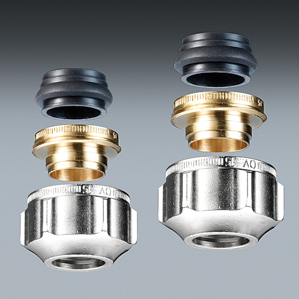

Кто пользует? У меня никак кольцо с одной стороны не хочет стягиваться, только спереди закусывает, а со стороны гайки - нет:(

15.07.2014 в 21:02:25
