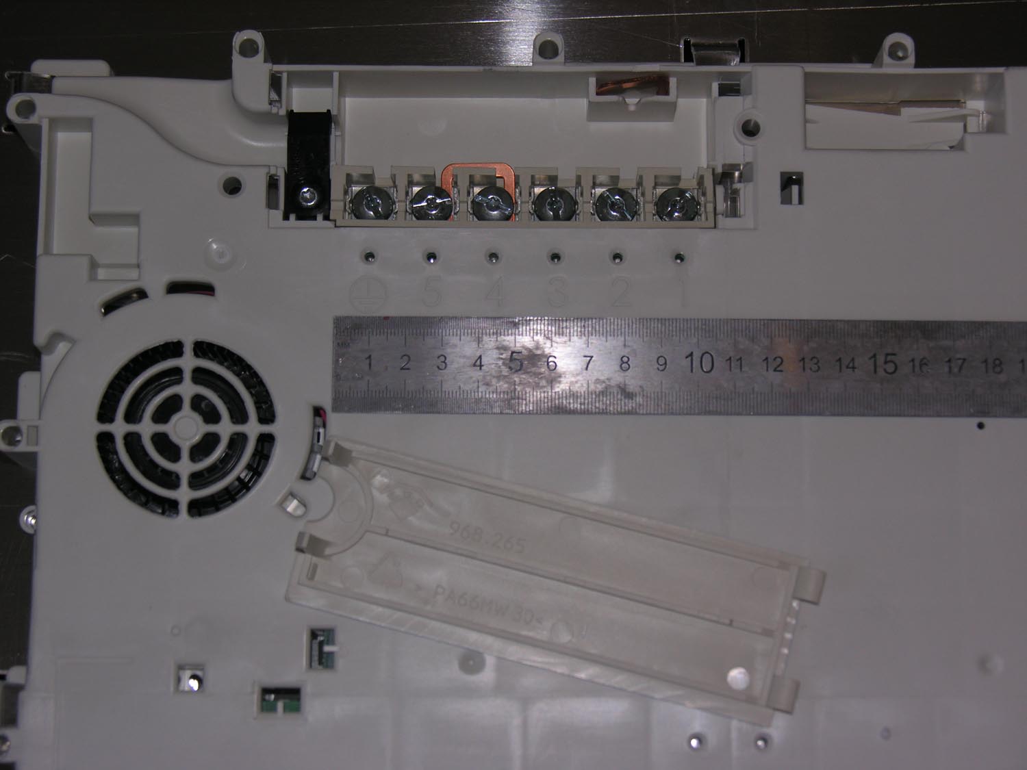

Alex-Alex написал : Prok12, мы не знаем начинку - видимо она соответствует всем правилам нашего пуэ - если они так пишут
Привожу фото индукционной панели Miele снизу - узел подключения питающего провода (крышечка снята, П-образные перемычки там же в комплекте):

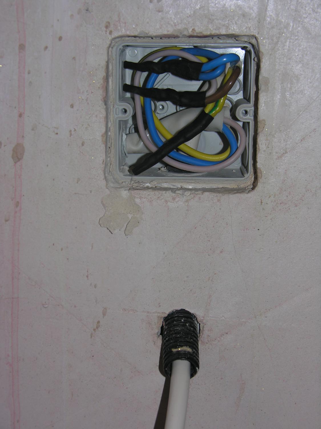

В общем-то, я же определился: подсоединился к одножильным 3-ём проводам по 6мм2 (были от застройщика) проводом ПВС 3х6мм2 методом скрутки (длина её 4см) + пайки с флюсом, сверху - хорошие толстые термо-усадки:
Всё это уже закрыто крышкой распаечной коробки, и будет находиться в стене за нижним ярусом кухни.

От варки идет шнур - там два нуля, две фазы и земля. На колодке на стене переходим со шнура на стационарный провод, в котором 2 нуля, 2 фазы, земля. Этот провод идет в квартирный щиток. В кв щитке подключаем каждую фазу на свой 16А автомат, нули на шинку нулей этих автоматов, землю - на шинку земли. Можно эти автоматы под одно УЗО определить. По каждому проводу течет не более 16А. Где проблема? И причем здесь PEN ?
PS Дополнение - как и говорил раньше, автомат 2P 16А.
