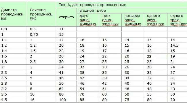

Вы сами-то заметили свою неадекватность? Вы уже в который раз пишете о ГЛАВЕ 1.3, а я вам столько-же раз о ТАБЛИЦЕ 1.3? И при этом смеете в чём-то меня обвинять?! Так кто из нас тролль? При всём том, словами, русскими словами, обозначить свои мысли вы так и не сподобились! Всё ссылаетесь на какие-то там главы неактуального ПУЭ. Всё, досвидос! Не нахожу удовольствия от общенияя с неадекватами!

zvezdopad написал : Вы уже в который раз пишете о ГЛАВЕ 1.3, а я вам столько-же раз о ТАБЛИЦЕ 1.3
Номер таблиц в ПУЭ начинается с номера главы, в которой они размещены. Прикинь! :)

Горячие финские московские парни.......:) Производитель разрешает? Значит уверен. К тому-же этот производитель какой надо производитель, и экономить на "немного с перегрузом" не будет.....

Да речь ведь даже не об этом. Этот крендель (мой оппонент), всё продолжает всех уверять, что согласно ЕГО ПУЭ и таблицам в нём, на 16А двухфазного питания нужен провод-кабель 5х4,0, якобы 5х2,5кв.мм - мало. Несмотря даже на приведённые им-же таблицы, однозначно говорящие об абсурдности его заявлений. А производитель прямо указал рабочий ток при таком питании и даже укомплектовал прибор своим проводом 5х2,5кв.мм И от очевидной неправоты, этого кренделя банально колбасит , вот он и хамит от бессилия убедить в своём.

zvezdopad написал : 16А двухфазного питания нужен провод-кабель 5х4,0, якобы 5х2,5кв.мм - мало.
Тут-же ж дело то какое..... У супостатов бывает такое, а у нас две фазы не тянут, получается, что эти 2 фазы надо брать из одной, тогда получается, что может быть 32 А на одном из проводников..... Тогда надо 3Х4 (если разделанный в канале/коробе)..... Но это всё для длительных режимов...... А если на 2 фазы, то фазные проводники, при некоторых условиях, вообще 1,5 можно сделать..... Короче, не надо своими имхами меряться, да и всё...... Мир, дружба, жевачка!!!!:)

konsta29 написал : У супостатов бывает такое, а у нас две фазы не тянут, получается, что эти 2 фазы надо брать из одной, тогда получается, что может быть 32 А на одном из проводников..... Тогда надо 3Х4 (если разделанный в канале/коробе)..... Но это всё для длительных режимов
Дык, была-же приведена таблица?! И отнюдь не мной, а моим оппонентом! Вот такая
Выходит, что он не согласен сам с собой и возражает сам себе?

Насяльника написал : Что - то у меня не сходится, на форуме у нас подложный текст ПУЭ7 с главой 1.3 лежал?
Мля, вы чё, все прикалываетесь что ли? :) Я уже и ссылку давал: http://www.0-1.ru/discuss/?id=19510 и цитировал дословно:
Правила устройства электроустановок действуют в виде отдельных разделов и глав седьмого издания и действующих разделов и глав шестого издания.
и своими словами объяснял
Alexiy написал : Вообще-то глава 1.3 в ПУЭ 7-го издания отсутствует.
Alexiy написал : В 7-м издании глава 1.3 отсутствует. Актуальной является глава 1.3 из 6-го издания ПУЭ.
Насяльника написал : И где этот очередной шедевр нормотворчества можно в "подлиниике" без главы 1.3 и т. 1.3.х посмотреть?
Где угодно. http://zametkielectrika.ru/wp-content/programms/pue_7_word.zip
НЕМЕЦ написал : Все нормально. Главы 1.3...1.6 перекочевали в седьмое издание из шестого.
Примерно так. В оригинале в 7-м издании нет Главы 1.3...1.6. Для удобства пользования издатели скомпоновали все актуальные главы из 6 и 7 изданий и написали "ПУЭ 7-е издание", что не соответствует действительности, но для тех, кто читает одним глазом - вполне достаточно, иначе у них моск лопнет.
