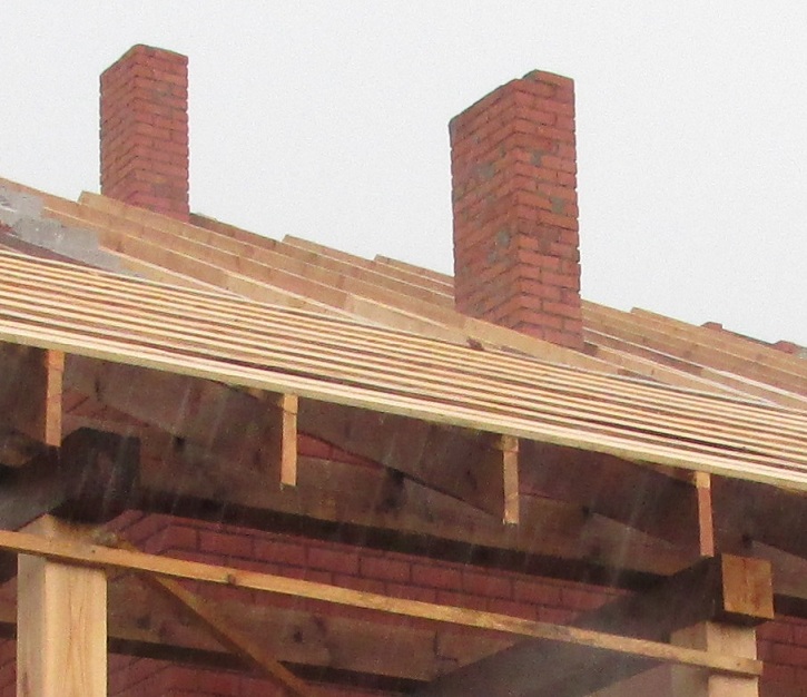

Dina Malina, Вот норматив (табличка К1) по ней ориентируйтесь, т.е. от "дыма" (дымохода) до сгораемых элементов здания - 380мм сплошного несгораемого материала (толщина стенки разделки например), по открытому расстоянию 750мм (я так помню), хотя в нормативе прописано 565мм. Тут главное чтоб труба была исправна, и в случае попадания искры, листья не начали тлеть, т.е. глина пусть даже тонким слоем, но сплошняком лучше залить. Кстати, у Вас наверное еще боров на чердаке есть? (раньше требования по его наличию были, сейчас уже наоборот)

Один из объектов, фото неправильного устройства трубы, будут разбирать и переделывать.

Резон написал : Один из объектов, фото неправильного устройства трубы, будут разбирать и переделывать.
Не поняла что в ней неправильного (я не специалист) :confused:
Nadejda
Nadejda
Тверь
Сообщений: 11750
20.08.2014 в 11:01:43
Dina Malina написал : Не поняла что в ней неправильного (я не специалист)
стропила слишком близко к дымоходу, не соблюдено противопожарное расстояние..
