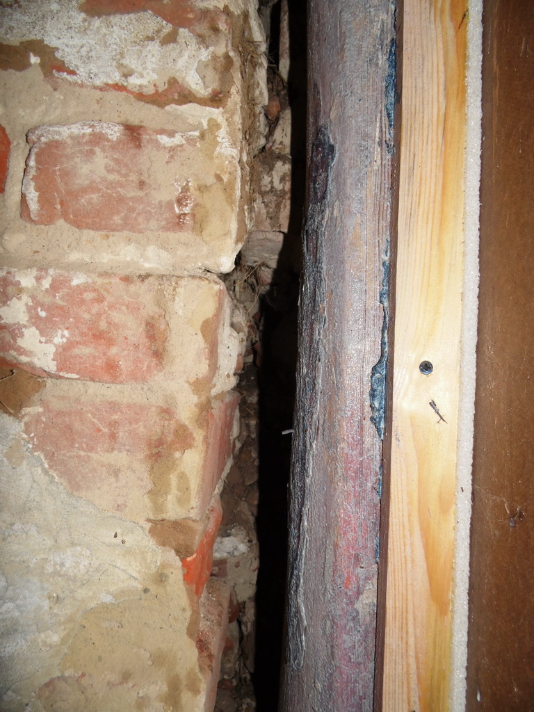

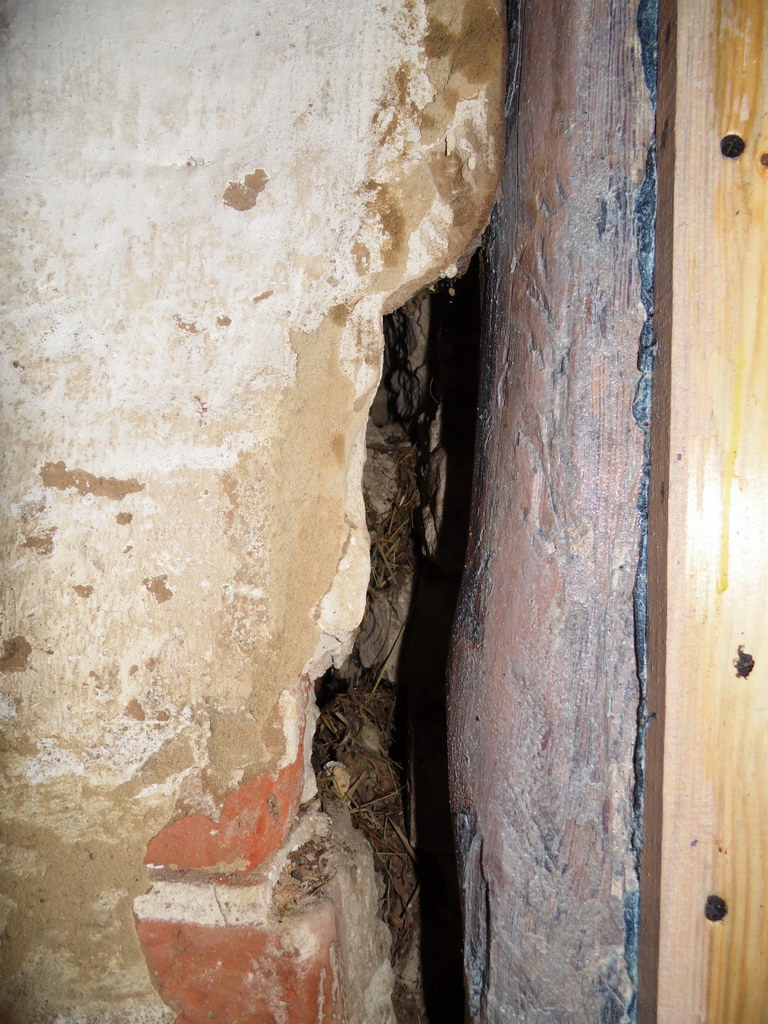

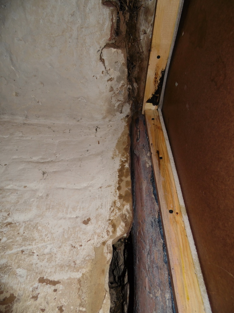

Расковыряла шов дверной коробки, который весь потрескался и поотскакивал, а теперь не знаю как его заделать. Было заделано глиной с паклей, кое-где с кусочками кирпича, а сейчас там щель до 5 см и глубокая зияющая пустота, куда легко влезет моя рука... Похоже, что стены из кирпича делались с внутренними пустотами, которые засыпали каким-то природным утеплителем (что-то вроде резанного сена и т.п.) и коробка двери как раз оказалась в между этими слоями кирпичной стены. ++ Если туда пену вдувать, то ее не напасешься, и жалко ее на это дело пускать, да и шов толстоват будет (около 5 см). Кирпичи ребром в щель не войдут... Наверное, даже не стоит думать о том, чтобы через эту щель попытаться вновь заполнить утеплителем пустоту внутри стены, она ведь идет по всей длине стен... Попробовать просто заделать шов и преградить доступ холодного воздуха во внутрь стены? Наверное, так и придется сделать... хотя я очень сомневаюсь, что эта полость в стене закрыта от внешнего холода, наверняка есть еще какие-нибудь бреши (например, через верх). Но хоть что-то надо сделать... Может посоветуете что-нибудь?

Фото к сожалению не охватывают всего "операционного поля" :( Пока исходя из всего сказанного, на ум идет только заполнение мхом, с помощью конопатки, сверху толщиной см 2 заделать раствором глины (или чем у Вас оштукатурены стены ) по периметру двери, или после конопатки и раствора + пустить нащельник-обналичку.

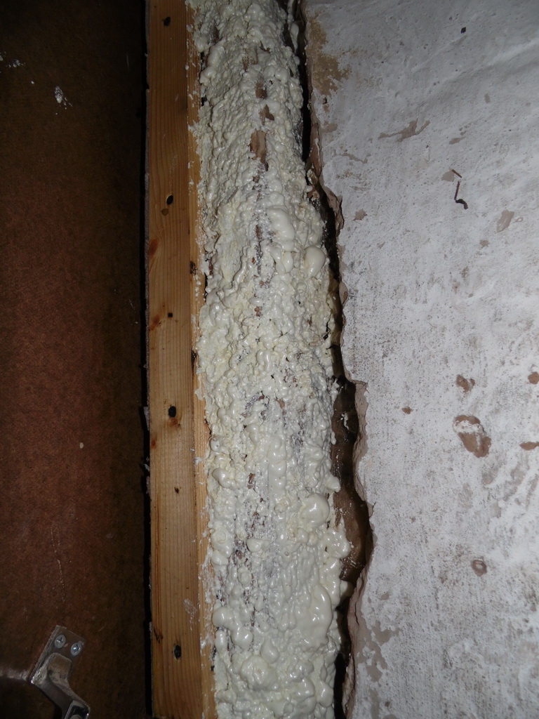

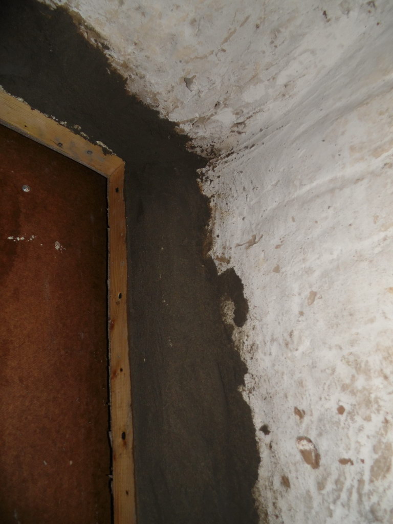

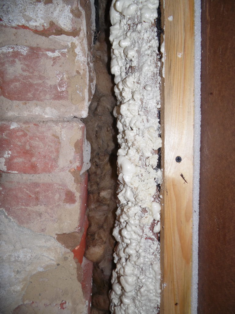

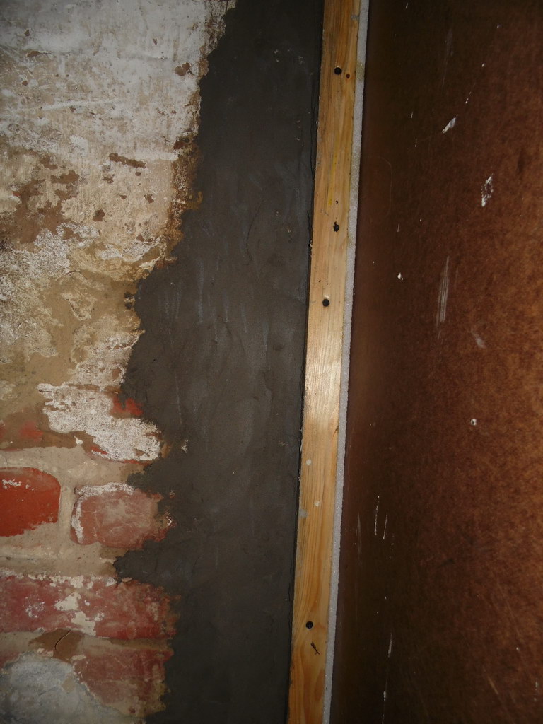

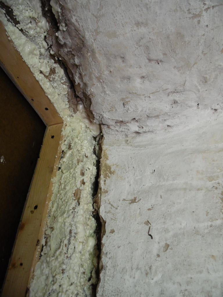

Ну попробовала решить проблему примерно таким образом: ++ Пустоты забила старой овечьей шерстью (глубоко и далеко, проталкивала мет.трубкой), коробку обмазала при помощи шпателя монтажной пеной, кое-где так запенила и теперь осталось заделать щели цементным раствором. Надеюсь, что цемент достаточно прилипчив к сухой пене :)

А что, мне нравится :)
Dina Malina написал : Надеюсь, что цемент достаточно прилипчив к сухой пене
Хорошо держится, толстые слои только сразу не наносите, постепенно.
