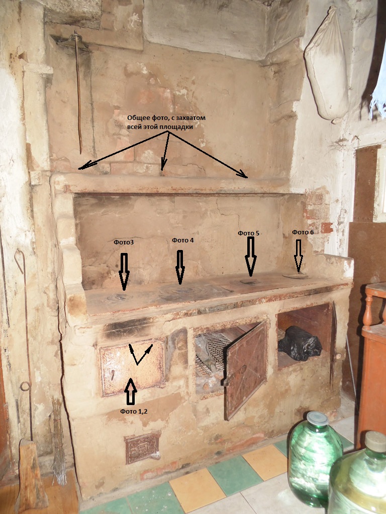

Dina Malina, Могу я Вас попросить сделать фото этих мест изнутри, т.е. изнутри топки, изнутри каждой конфорки и верха площадки?

Ой, прошу меня извинить за задержку с ответом, уже несколько дней я не была тут. Фото постараюсь сегодня сделать и показать вам. Ту полочку над конфорками я решила убрать и мне обещали принести болгарку для этой цели. Полка держится на мощном уголке и второй мет. балке у стенки щитка (на них установлены кирпичи). Почему хочу убрать ее? Во-первых она помешает делать переборку топки, а во-вторых я грешу на то, что из-за нее очень перегревается передняя стенка щитка (над плитой)... Т.е. она задерживает много тепла в в этом месте. И еще хотела спросить у вас... Накопала глины, натаскала песка, замесила раствор (1:2,5)... Но в глине встречались небольшие черные вкрапления (чернозем?)... Это не страшно? Еще раз спасибо вам большое за то что помогаете мне :flirt
