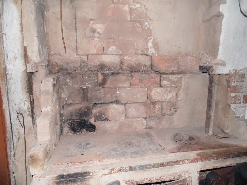

Dina Malina написал : Накопала глины, натаскала песка, замесила раствор (1:2,5)... Но в глине встречались небольшие черные вкрапления (чернозем?)... Это не страшно?
Даже не знаю :confused:, что за вкрапления, а вообще глину после замачивания нужно "сеять", удаляя несвойственные ей "включения", потом смешивать с песком. Глина идет обычно (у нас) чистыми пластами, во включениях встречаются разве что окислы аллюминия, но это больше говорит о качестве глины имхо.

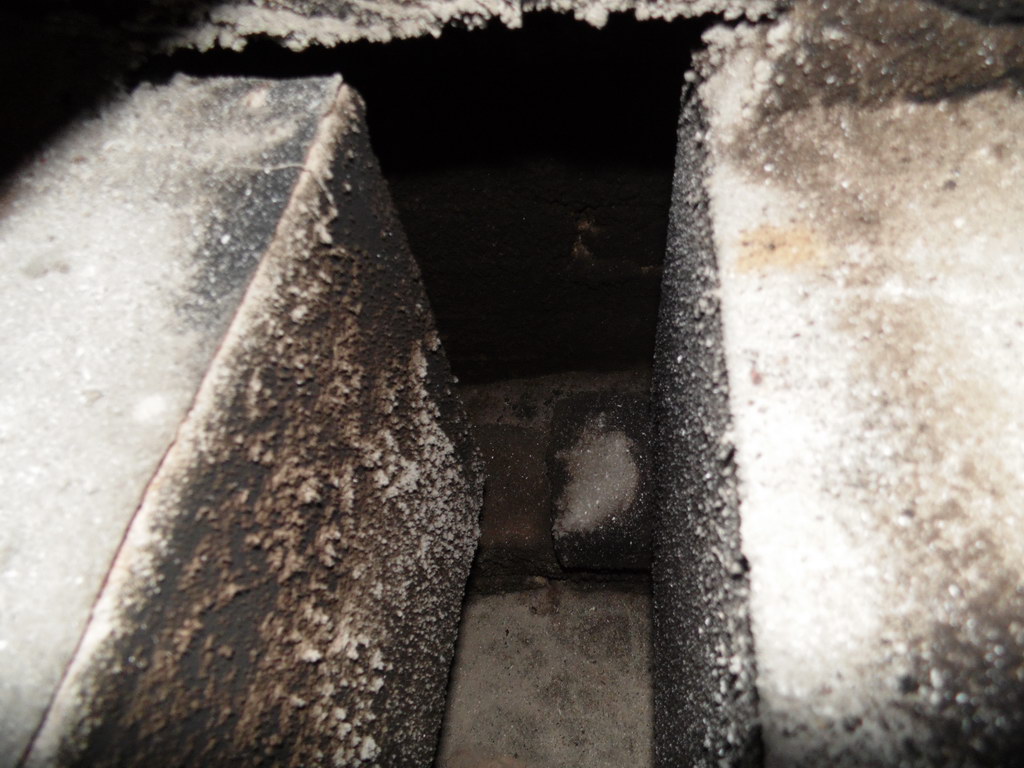

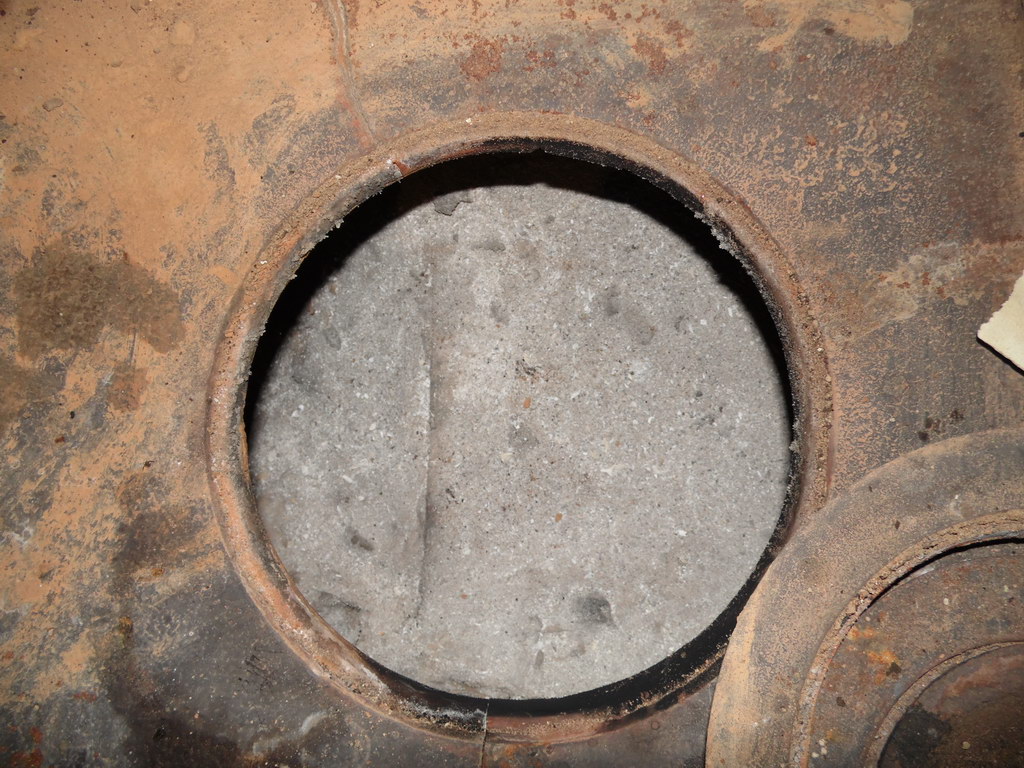

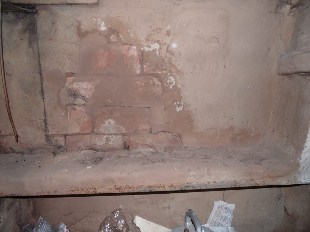

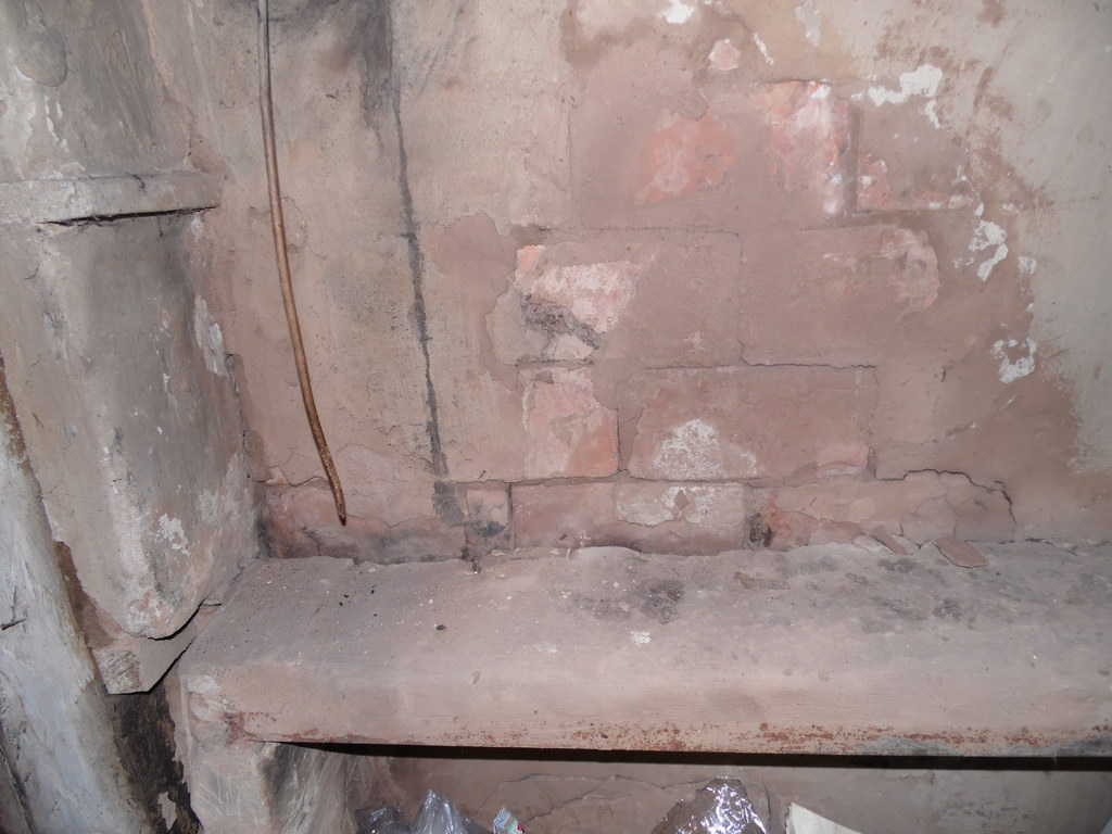

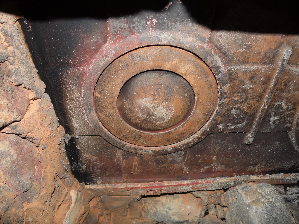

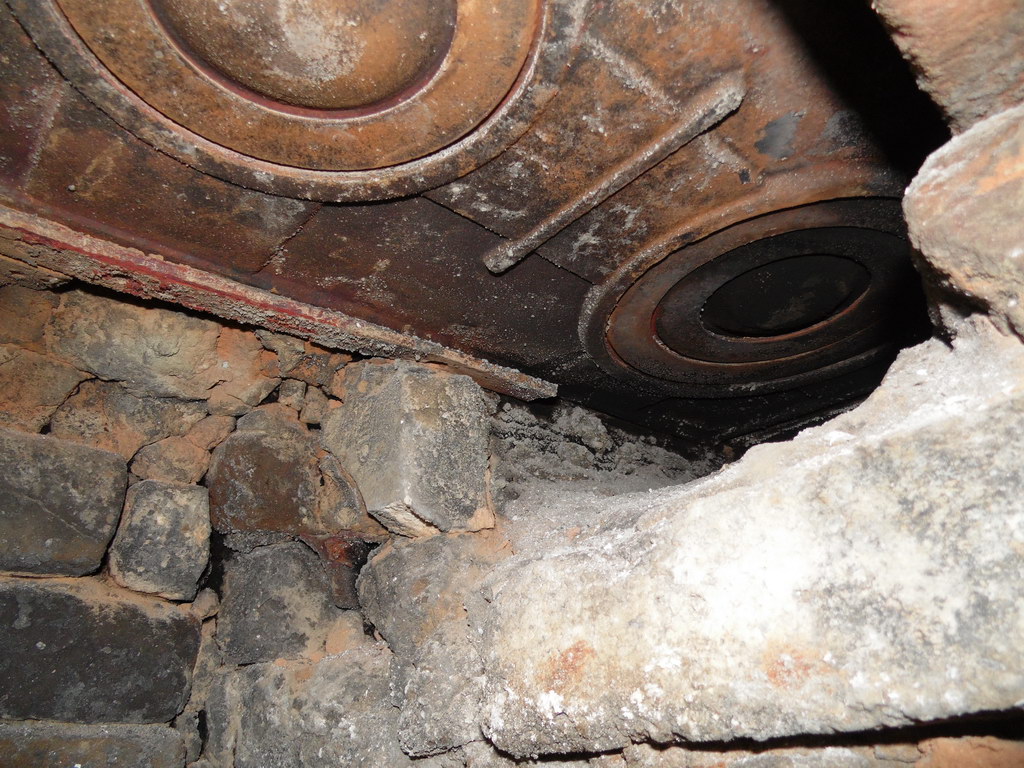

А какого цвета эти окислы алюминия? Серебристо-белые? И что это говорит о качестве глины? Вот фотографии, которые вы запросили: 1.2.3.4.5. 6 фото нет т.к. конфорка замурована под правой стенкой печи. И полка: +

Dina Malina написал : Ту полочку над конфорками я решила убрать и мне обещали принести болгарку для этой цели. Полка держится на мощном уголке и второй мет. балке у стенки щитка (на них установлены кирпичи).
Резон, убрала я эту полочку, теперь передний вид печки изменился. Чуть позже ее фотку сюда приклею.

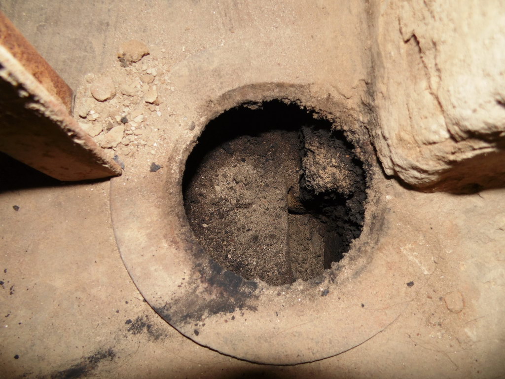

Dina Malina написал : 6 фото нет т.к. конфорка замурована под правой стенкой печи.
Резон, фото 6 (что вы просили):

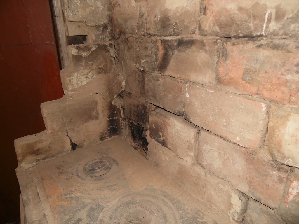

А так печка выглядит сейчас, уже без полочки: + Там где чернота в уголочке, там зияет большая щель между плитой и стенкой. А кирпич что правее и выше (по диагонали) совсем болтается.

Dina Malina написал : Вот фотографии, которые вы запросили:
1,2,5 фото не открываются :( И еще если можно их сделайте так чтоб боковые стенки внутри (если они есть) были видны. Вместе быстрей разберемся в устройстве печки...А пока замочите глину.
Dina Malina написал : а во-вторых я грешу на то, что из-за нее очень перегревается передняя стенка щитка (над плитой)... Т.е. она задерживает много тепла в в этом месте.
Она так и будет перегреваться, если кирпичи не уложить плашмя, полочка тут не при чем. Щиток у Вас выполнен футеровкой, отсюда быстрый сильный прогрев, но минус - срок службы кирпича в этом месте не большой. Пока склоняюсь к тому, что внутри щитка у Вас вообще каналов нет, наверное приходится постоянно подтапливать зимой, тепловая инерция мала, КПД низкое. Но это предположения пока.

Резон написал : 1,2,5 фото не открываются
1.2.5.

Резон написал : И еще если можно их сделайте так чтоб боковые стенки внутри (если они есть) были видны. Вместе быстрей разберемся в устройстве печки...
Не поняла, это внутри щитка стенки вы имеете в виду? Как же я туда доберусь-то? Если только во время разборки топки, если духовку снять...
