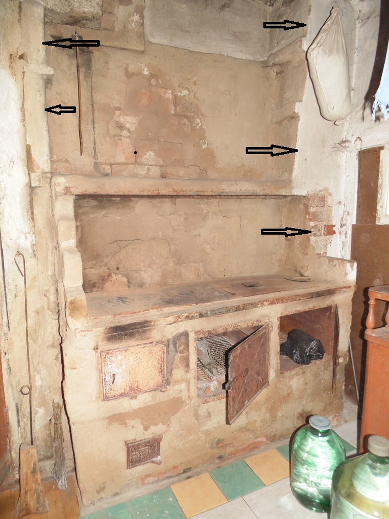

Нет, не надо туда лазить. Я имел в виду топку и духовки, но вопрос пока отпал. Сейчас интересуют внутренние размеры духовок, ширина, высота и глубина. И пока не могу разобраться что за кладка, то ли к печи примыкает, то ли несет какую нагрузку, то ли еще что... Вот на фото стрелками показал

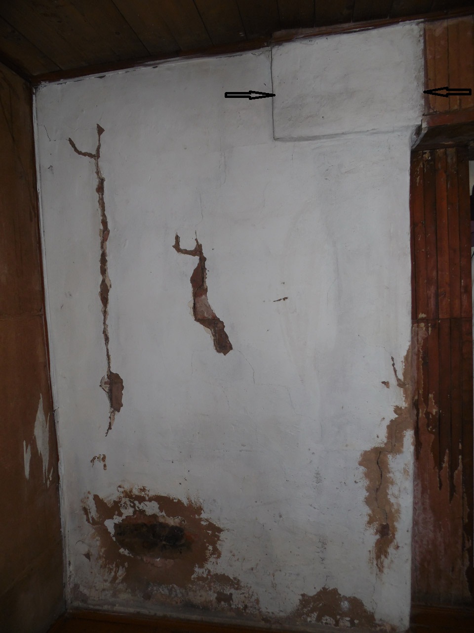

Резон написал : Сейчас интересуют внутренние размеры духовок, ширина, высота и глубина. И пока не могу разобраться что за кладка, то ли к печи примыкает, то ли несет какую нагрузку, то ли еще что... Вот на фото стрелками показал
Внутренние размеры духовок 35 (ширина) на 30 (высота) на 43 (глубина). Насчет кладок со стрелками (со стороны топки) похоже что это просто кладки без каких либо пустот или каналов. Та что слева - переход на дверную коробку, та что справа... это вообще недоразумение потому что примыкает к внешней стене дома из-за чего, как я подозреваю, печка быстрее остывает. Выделенное стрелками с побеленной стороны печки - это, как мне кажется, дымоход.

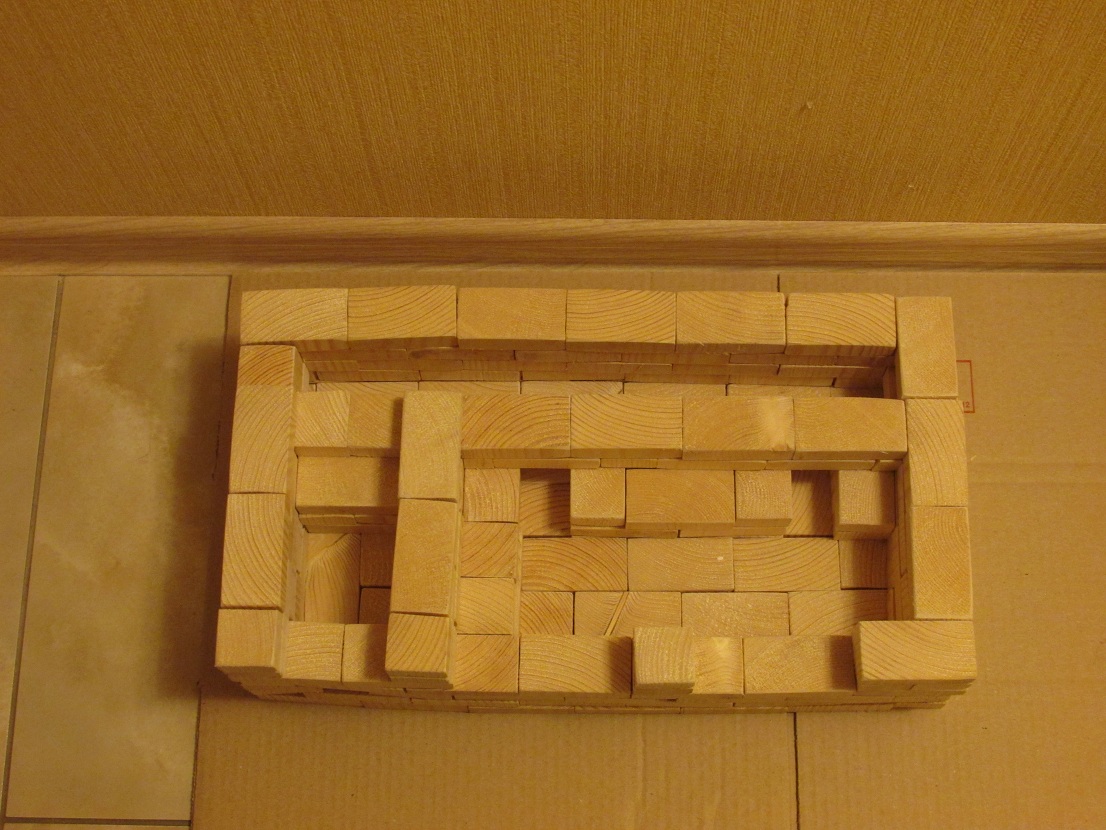

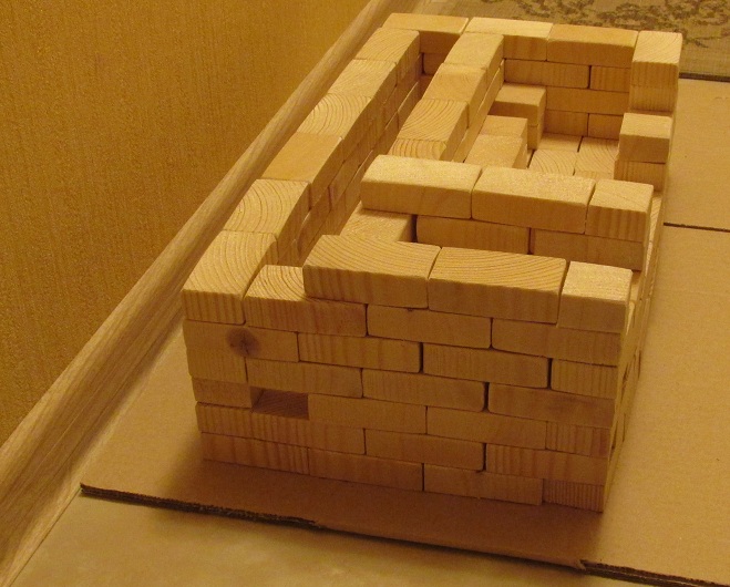

Dina Malina, Дайте мне немного еще времени. Напилил "кирпичики", пытаюсь собрать вашу печку по распечатанным фото, пока только до 6 ряда дошел ("кирпичики" шкурить приходится"... долго...)
Здесь с боку видно где чистка должна у Вас быть С опиранием духовок пока еще не до конца разобрался (не по фен-шую некоторые места сделаны :o), вместе все равно разберемся ;) Так что я про Вас не забыл, просто не хватает времени, только тихими вечерами удается по немногу.

По топке как раз вопросов нет. Думаю после того как соберу, Вы по месту сверите все ли правильно учел, потом можно будет порядовочку зарисовать, если будет желание вышлю Вам эти "кирпичики", соберете пару тройку раз такой конструктор по зарисованной порядовке и будете ориентироваться в своей печке лучше чем кто либо другой ;) А надумаете заново строить, то мы и аналогичный вариант поэффективней состряпаем :yu

Dina Malina написал : Резон, а не подскажете сколько обычно бывает нужно кирпичей с убранной четвертью для установки колосняка?
В Вашем варианте, один с выбранной четвертью по всей длине + 2 кирпича с выбранной четвертью на половину длины кирпича (у одного левая половина длины, у другого правая половина длины) Итого всего три обработанных кирпича под колосник.

Резон написал : В Вашем варианте, один с выбранной четвертью по всей длине + 2 кирпича с выбранной четвертью на половину длины кирпича (у одного левая половина длины, у другого правая половина длины) Итого всего три обработанных кирпича под колосник.
Как вы об этом догадались ведь на фото колосник едва виден, все засыпано золой? ;) "Один с выбранной четвертью по всей длине" этот пойдет на место со стороны дверки?
