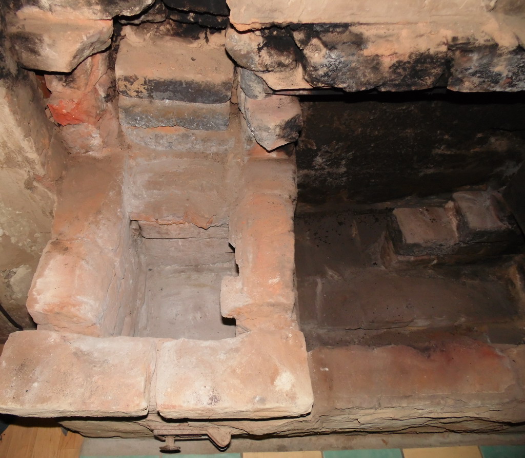

Dina Malina написал : Как вы об этом догадались ведь на фото колосник едва виден, все засыпано золой? ;) "Один с выбранной четвертью по всей длине" этот пойдет на место со стороны дверки?
Сам не знаю ;)
Dina Malina написал : "Один с выбранной четвертью по всей длине" этот пойдет на место со стороны дверки?
У меня по раскладке наоборот, но нужно по месту конечно смотреть, как сейчас у Вас, возможно я и ошибаюсь.

Это Вы зря. В нашем юном возрасте... отрыв от коллектива - самое страшное преступление:). Так может еще бы кто еще присоединился, подправил, подсказал... Фотки посмотрел, страшного особо ни чего не заметил (разве что проход трубы над перекрытием вызывает вопросы, два ряда кирпича над "настилом" должно быть - это если совсем по правильному :)), если кирпичи надежно держаться, ни где не дымит я бы ни чего пока не делал до замены печки. Только где жердь идет рядом с трубой, изолировал бы трубу от нагрева, мин ватой и защитил от намокания. Еще для успокоения обмазал бы трубу глиняным раствором + 10% цемента (ну это так, на всякий случай).

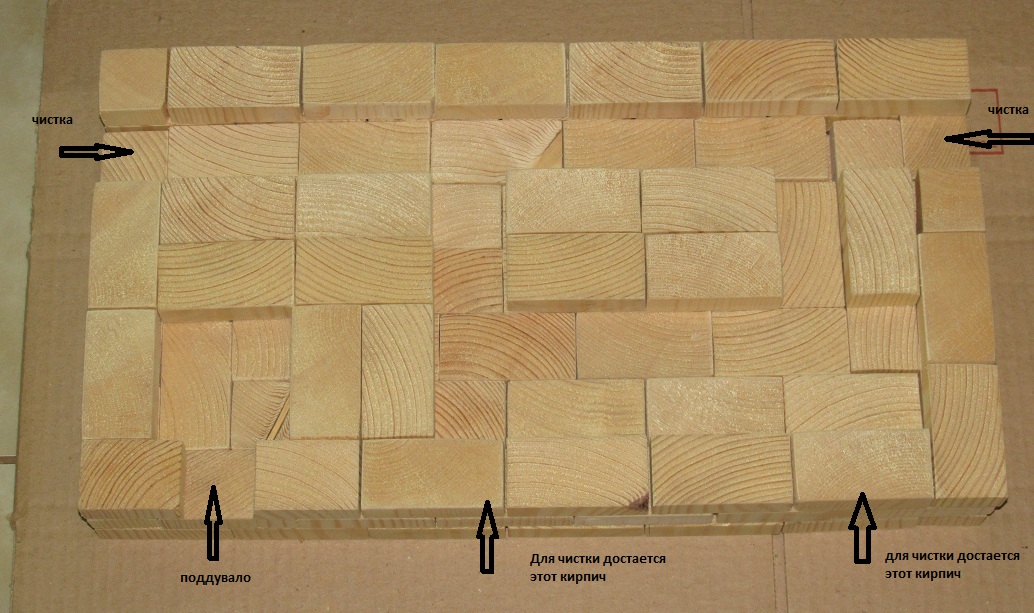

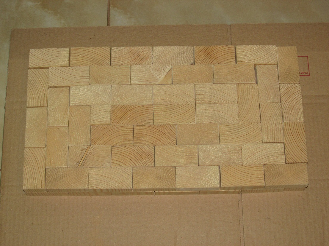

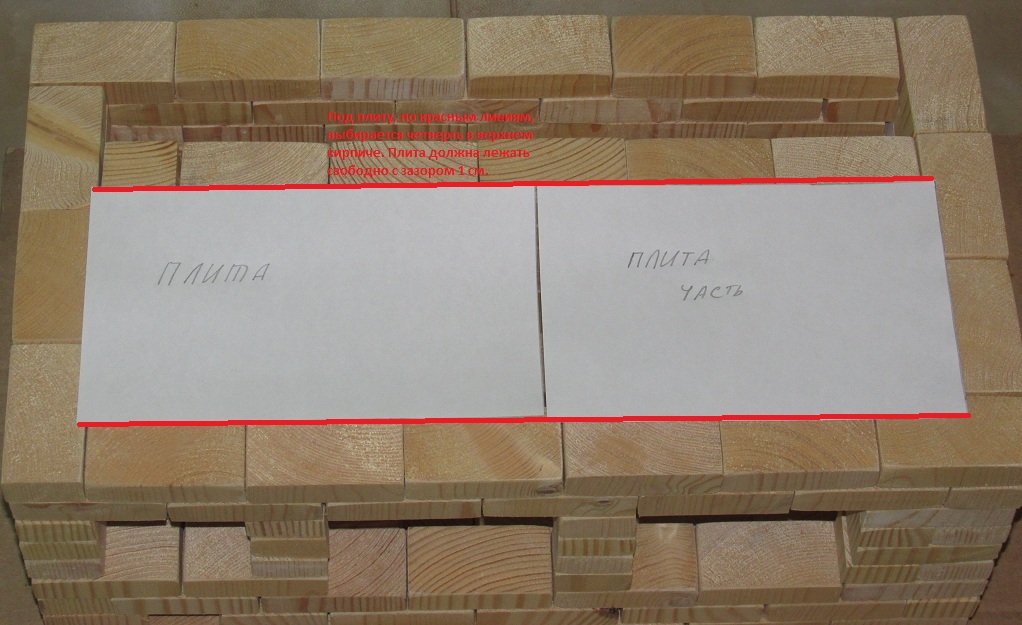

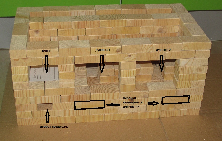

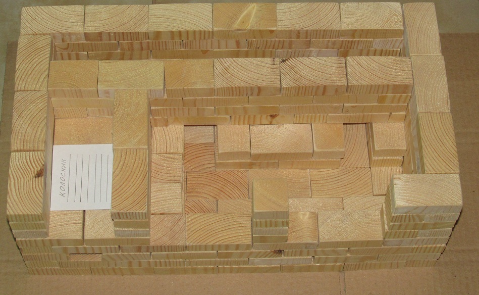

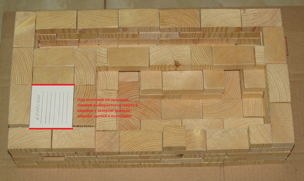

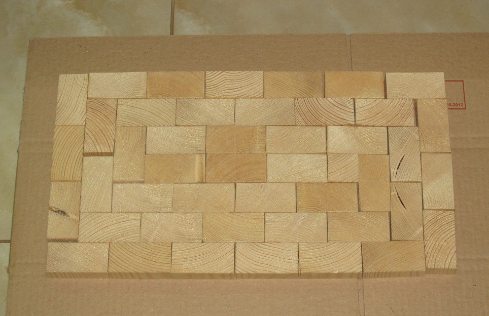

Dina Malina, Собрал пока 10 рядов кладки до щитка, посмотрите внимательно, так ли лежат кирпичи, где сможете это сделать (подлезть) по месту, могу ошибиться поправьте. Особенно периметр, топку, возможно где то не то количество рядов кирпича в высоту и ширину. Сомнения у меня по опиранию духовок, но для ремонта оно нам и не надо. Чистки, на третьем ряду с боков обозначил, обычно туда ставят дверцы, у Вас заложено кирпичом, для чистки нужно достать эти кирпичи. Итак как я предполагаю, как у Вас устроена печь до плиты. 1,2 ряд холодные, внутри периметра идет забутка: 3 ряд 4 ряд 5 ряд 6 ряд 7 ряд 8 ряд 9 ряд 10 ряд Вид спереди Вид слева, место чистки обозначил Вид сзади Вид справа, место чистки обозначил Вид сверху Опирание плиты на 10 ряд Посмотрите прям по рядам, если что где не так обозначьте. Кладку справа и слева от печки не отразил. Еще хочу фото разделки (проход трубы через перекрытия), со стороны печки и со стороны чердака.

Резон написал : Итак как я предполагаю, как у Вас устроена печь до плиты.
Резон, а не вы ли говорили, что щиток сделан футеровкой (кирпичом на ребро)? Как вы считаете, может стоит убрать левую духовку и немного увеличить размер топливника? И не очень поняла, а та щель во всю ширину в полкирпича с задней стороны это и есть щиток? Есть ли хорошие варианты печей на такой размер фундамента (можно даже увеличить на один кирпич)? Еще раз спасибо вам большущее за помощь :flirt

Dina Malina написал : Резон, а не вы ли говорили, что щиток сделан футеровкой (кирпичом на ребро)?
Признаюсь - я :) Он так и выполнен.
Dina Malina написал : Как вы считаете, может стоит убрать левую духовку и немного увеличить размер топливника?
Думаю не стоит увеличивать топливник.
Dina Malina написал : И не очень поняла, а та щель во всю ширину в полкирпича с задней стороны это и есть щиток?
Да, у Вас как я понял он выполнен без каналов, т.к. не увидел ни с одной стороны щитка ни одного тычка.
Dina Malina написал : Есть ли хорошие варианты печей на такой размер фундамента (можно даже увеличить на один кирпич)?
Что нибудь придумаем :) Вас интересует отопительно варочная, с нижним прогревом, я так полагаю. Скажите, мы эту печь будем ремонтировать? Или готовы сразу новую ставить? Если будем ремонтировать, пожалуйста сверьте расположение доступных кирпичей с порядовкой. Не все кирпичи желательно при ремонте трогать, поэтому уточните, что будем ремонтировать (например топку или еще что..)

Резон написал : Скажите, мы эту печь будем ремонтировать?
Эту печь сейчас пока только ремонтировать... Дайте мне немного созреть и морально подготовиться ставить новую :). Завтра обещали болгарку принести и завтра можно пожалуй и начать ремонт. Там возможно будут некоторые трудности с установкой плиты... Если вы обратили внимание, край плиты тот что у щитка висит практически в воздухе (на железяке), там нет под нее кирпичного основания. А если делать под нее кладку, то придется уменьшить глубину топки, чего не хотелось бы. Снова повесить на железную полоску... это очень страшно?

Dina Malina написал : Снова повесить на железную полоску... это очень страшно?
Кладку будете повторять при ремонте, да и лежала же плита на полосе...думаю ни чего страшного, кроме того как Вы одна плиту снимать будете - тяжеловато однако... Новую кладку, можно и чуток сдвинуть, там опирания достаточно пару см. Если надумаете разбирать, смотрите, куда идет опирание трубы, если потребуется замена кирпичей под ней возможно потребуется трубу подвешивать. Также при разборе кирпича рядом с дверками, учтите, что они крепятся проволоками от углов и проволока проходит в швах, т.е. если вокруг дверок ни чего не трещит - лучше такие кирпичи не трогать. P.S. если без меня дойдете до укладки кирпичей, не забывайте предварительно замачивать кирпич и мочить обильно кладку, перед укладкой желательно предварительно разложить кирпичи на место без раствора, подогнать по размеру, швы старайтесь делать минимальные. Для жаростойкости еще добавляют соль в раствор, но в последствии будет проявляться периодически высол.

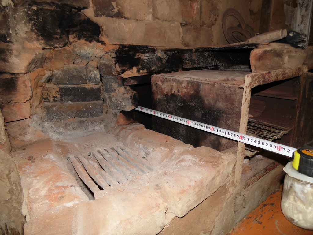

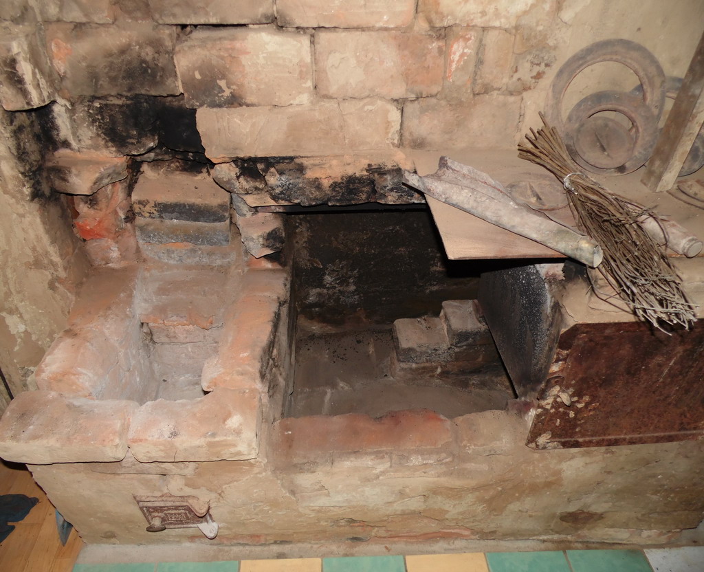

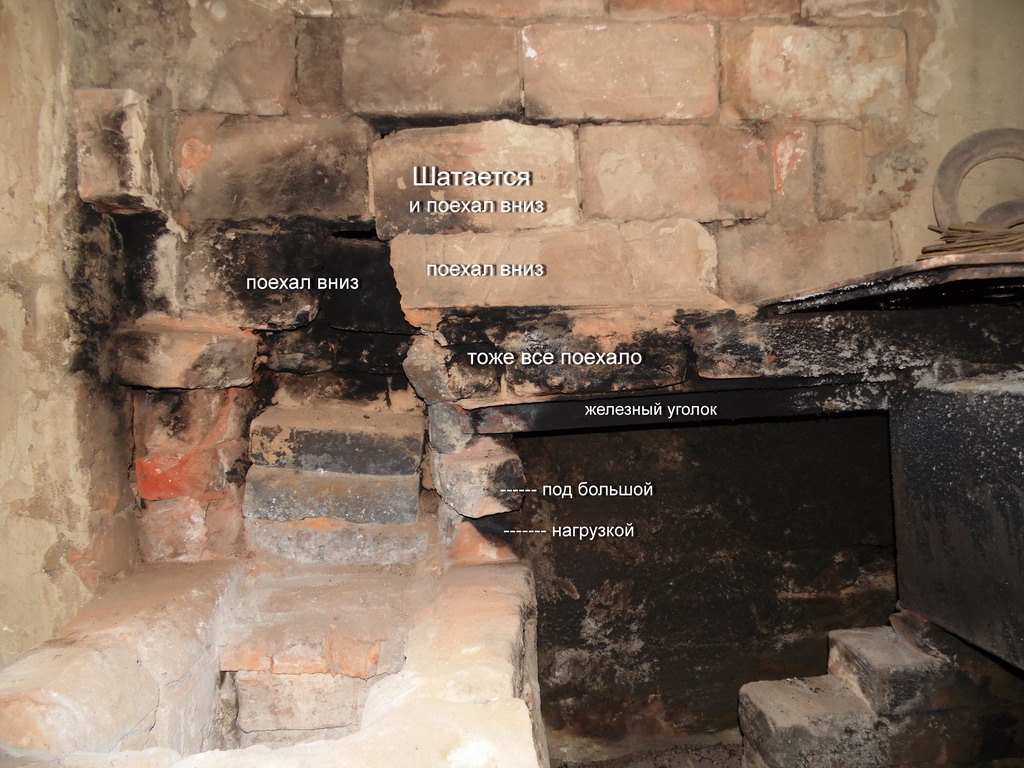

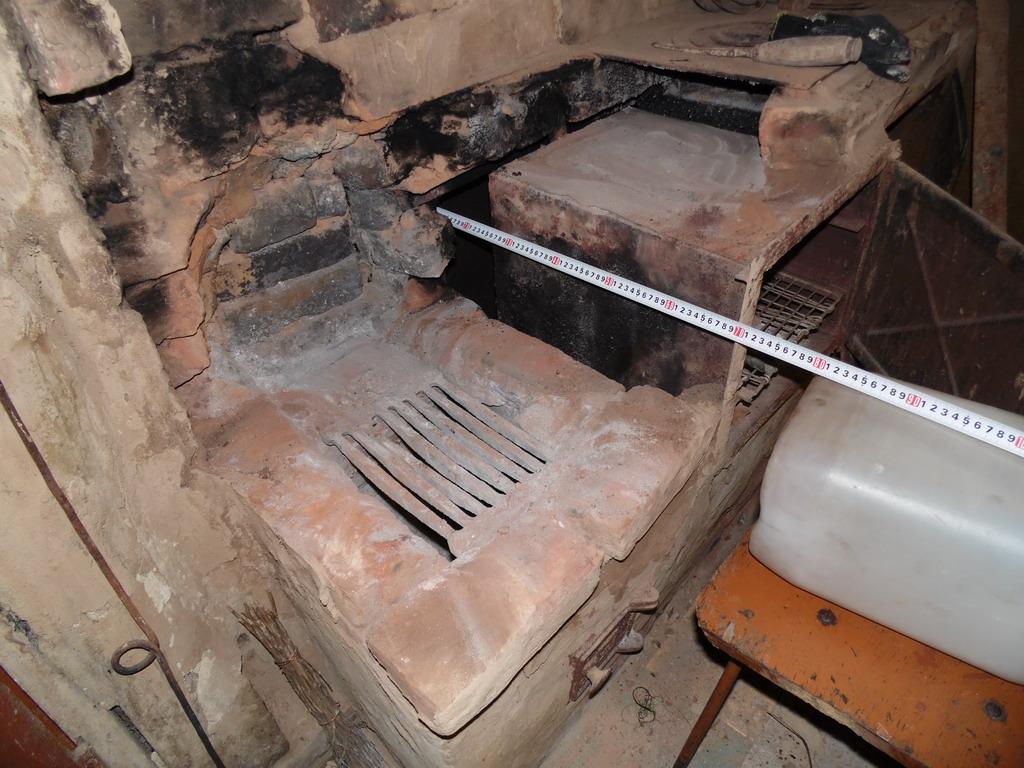

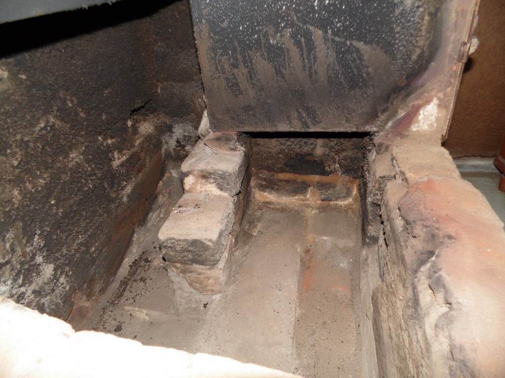

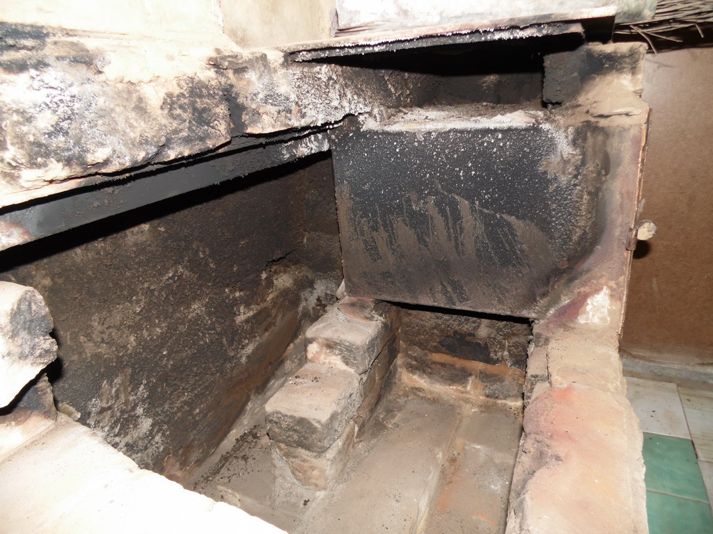

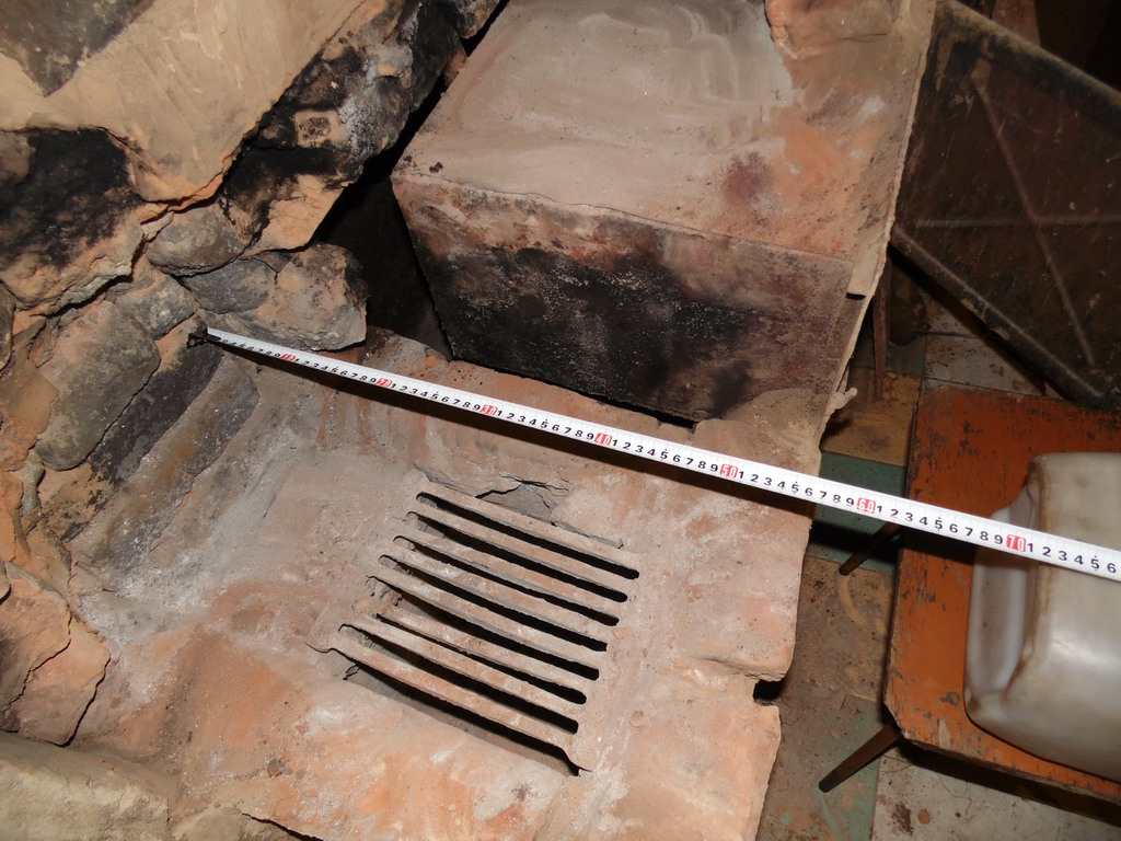

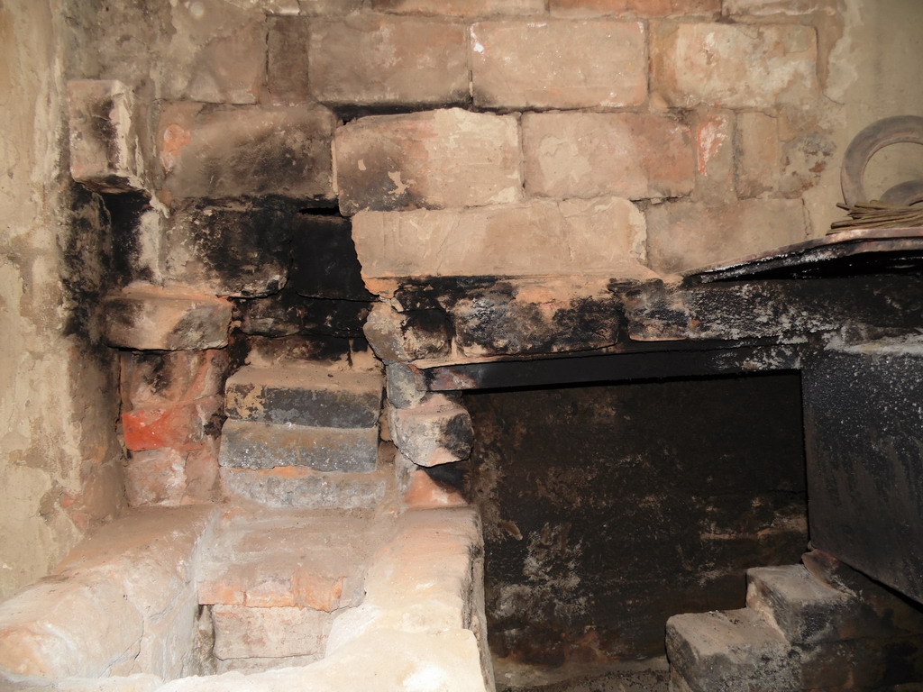

Я лучше сначала с вами проконсультируюсь, а уже после возьмусь за кладку, если вы не возражаете :) Теперь я знаю как устроена моя печка и знаю как она называется... "Топки - много, тепла - мало" ;). Я начала разбирать топку: сняла плиту, дверку, левую духовку, железный уголок (что стоял по переднему краю)... по рядам кирпичей дошла колосника. Пленка проявится (шучу... сейчас заряжаются батарейки) и вам покажу фотографии... Ждите :)

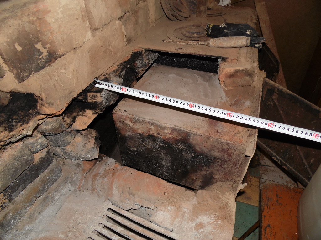

Ну вот и снимки подоспели, выкладываю :) 1.2.3.4.5.
Dina Malina
Dina Malina
Регистрация: 27.10.2012
Сообщений: 870
03.09.2014 в 00:29:15
6.7.8.9.10.11.12.13. Ну вобщем как я поняла позади топки никакой пустоты (канала) нет. На одном из снимков сантиметр упирается во внутреннюю стенку щитка и показывает 70 см, а со стороны комнаты щиток сложен в полкирпича (не футеровкой). Проход в щиток находится с правой стороны. Передняя часть щитка что около топки упирается в железный угольник, который уже начал проседать в результате чего и съезжают со своего места и кирпичи. Вот думаю попытаться вынуть кирпич который шатается , чтобы поправить кирпичи которые поехали, а под второй конец уголка поддерживающего переднюю часть кладки щитка выложить из кирпичей упор... И попытаться левый конец железного упора немного приподнять и выровнять. Как думаете, есть шанс что так получится сделать? з.ы. Еще думаю не ставить обратно духовку, лучше побольше кирпичей уложить в освободившемся месте для увеличения тепловой емкости печи. p.p.s. Поправка... Со стороны комнаты только нижние несколько рядов щитка сделаны в полкирпича, а выше - футеровкой (вроде так)
