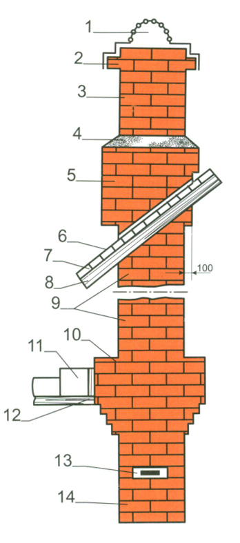

Директор написал : Что то "толстовато", опять же, чисто мое мнение. Думаю сантимов 10-15-ть (скорее 10-ть), "за глаза", чердак ведь.
А можно ли так: сначала слой листьев, а сверху слой керамзита (10 см)? По-моему у нас керамзит в мешках продают, надо бы узнать поточнее. Много ли кг керамзита нужно (примерно), чтобы для начала обсыпать трубу в радиусе двух метров слоем 10 см?

Dina Malina написал : Много ли кг керамзита нужно (примерно), чтобы для начала обсыпать трубу в радиусе двух метров слоем 10 см?
приблизительно 0,3-0,4 куба.. считаем площадь круга = пи(3,14) умножить на радиус в квадрате(1*1) и умножаем на толщину(0,1 метра)

Nadejda написал : приблизительно 0,3-0,4 куба.. считаем площадь круга = пи(3,14) умножить на радиус в квадрате(1*1) и умножаем на толщину(0,1 метра)
Либо 4-5-ть мешков. Хоть и заявляют что в мешке 0.1 куба, все же поменьше немного "там".

Директор написал : Либо 4-5-ть мешков. Хоть и заявляют что в мешке 0.1 куба, все же поменьше немного "там".
бывает что и по 50 литров пишут на мешках вроде как.. тогда мешков 8, для надежности:))

Nadejda написал : бывает что и по 50 литров пишут на мешках вроде как.. тогда мешков 8, для надежности:))
Точно... - http://nerudsnab.ru/keramzit-v-meshkah.html Просто кто то, когда то "проехал" по ушам, что 0.1, вот и отложилось...

Dina Malina написал : А можно ли так: сначала слой листьев, а сверху слой керамзита (10 см)? По-моему у нас керамзит в мешках продают, надо бы узнать поточнее. Много ли кг керамзита нужно (примерно), чтобы для начала обсыпать трубу в радиусе двух метров слоем 10 см?
Дина, можно и просто с листьями, Вам решать... Именно вокруг трубы - я бы использовал только керамзит..., да и дальше так же.
Про "Вам решать"..., ведь на самом деле это так..., а не..., ну Вы поняли.

Директор написал : Дина, можно и просто с листьями, Вам решать... Именно вокруг трубы - я бы использовал только керамзит..., да и дальше так же.
Тогда уж сразу куб.м заказать или два. Ладно, попробую разузнать где он продается и как.

Nadejda написал : стропила слишком близко к дымоходу
Ну и это тоже... :) да трубы без выдр сделали... разогнались камушники ...:)

Резон написал : Ну и это тоже... :) да трубы без выдр сделали... разогнались камушники ...:)
выдры -это расширение дымохода в месте его прохода через кровлю? или что?

Nadejda написал : выдры -это расширение дымохода в месте его прохода через кровлю? или что?
Под циферкой 5 :)
