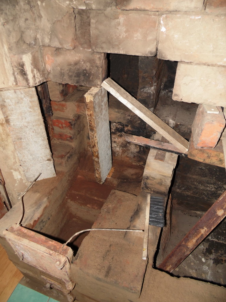

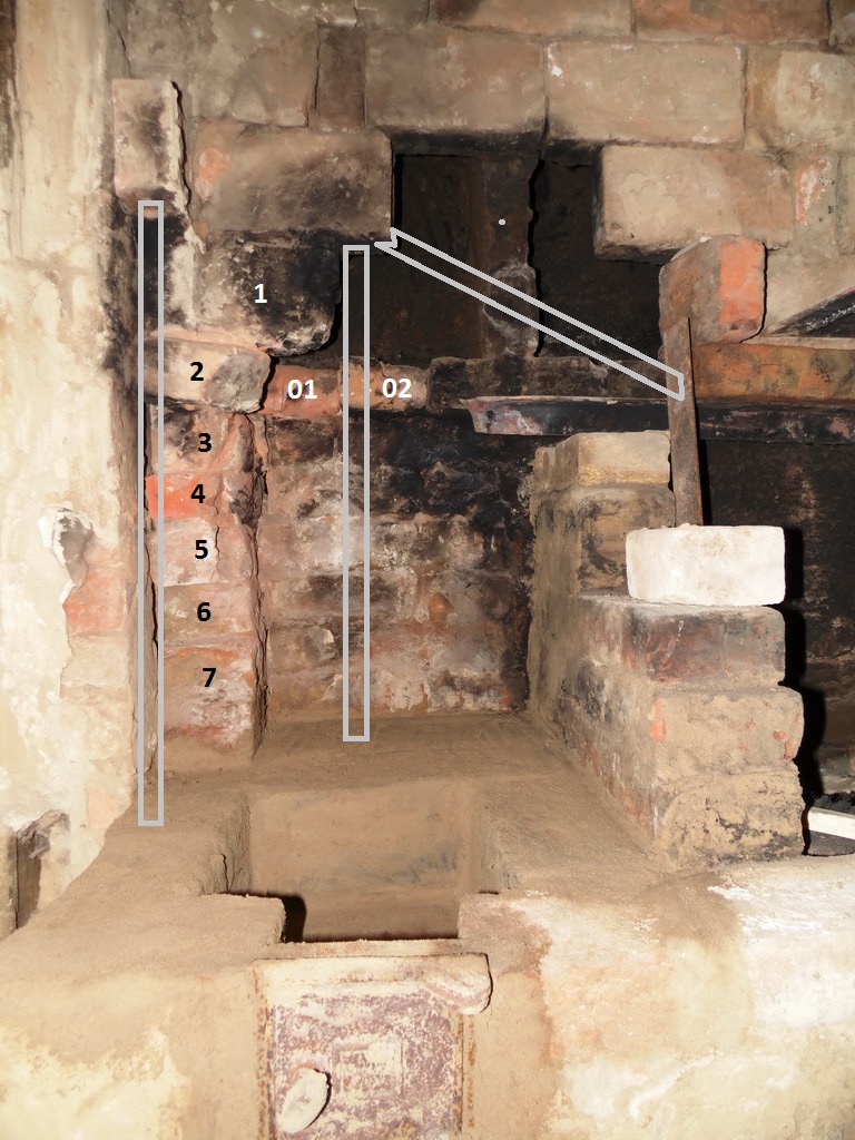

Dina Malina написал : Может посоветуете последовательность действий как вытаскивать плохие кирпичи и менять их на хорошие?
Может в таком порядке получится это проделать?
  1. Вырезать, вынуть и заменить кирпичи 01 и 02
  2. Поставить подпорки из досок (как на картинке)
  3. Подрезать швы и попытаться выдернуть кирпич 1, затем 2,3,4,5,6 и поставить новые (в обратном порядке). 7-ой можно не менять.

Последовательность одобряю, но вот не уверен я, что не посыплется кладка сверху... по месту виднее устойчивость конструкции, а здесь из Кирова я вижу что кладка угла без перевязки в нижней части сделана, т.е. нагрузка не распределяется в стороны, а идет точечно вертикально (в предполагаемых к замене кирпичах). Возможно боковая кладка и не даст просесть, не знаю... Если действовать так:
я бы, прежде чем так действовать, выставил несколько гипсовых маркеров на вертикальные и горизонтальные швы кладки, поближе к верху печки (скорей всего с обратной стороны печки). И при аккуратном извлечении, в той последовательности про которую говорили, внимательно следил за этими маркерами - не дали ли где трещинки. Если такое будет происходить, то придется и трубу разбирать...:(

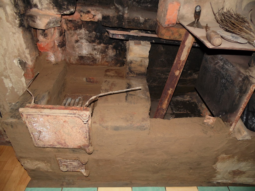

Кирпичей осталось совсем мало, хватило бы топливник закончить и щиток поправить. Рядом стоит дом из красного кирпича на разбор, без крыши, полуразваленный, очень старый... Интересно, может такой кирпич оказаться подходящим для ремонта печки? Надо было больше его заказать :( А топливник у меня сам по себе увеличился по высоте на 1 кирпич, раньше между колосником и дверкой поддувала было два кирпича, а сейчас один :). Резон, вы, кстати, никак не прокомментировали (не поругали) мою работу... Правильно ли установлен колосник? Он у меня оказался уже (его ширина 20 см) чем проем зольника в два кирпича поэтому пришлось подрезать кирпичи и поставить их поперек чтобы сузить это место под решетку. Сейчас вытащила те два сгоревших тычковых кирпича... буду менять их на целые.

Dina Malina написал : Резон, вы, кстати, никак не прокомментировали (не поругали) мою работу... Правильно ли установлен колосник? Он у меня оказался уже (его ширина 20 см) чем проем зольника в два кирпича поэтому пришлось подрезать кирпичи и поставить их поперек чтобы сузить это место под решетку.
Да вроде бы все хорошо, а подгонять конечно по месту всегда приходится. Главное, чтоб лежал плотно и свободно по ширине и длине.
Dina Malina написал : Сейчас вытащила те два сгоревших тычковых кирпича... буду менять их на целые.
Ну Слава Богу, нигде ни чего не повело...

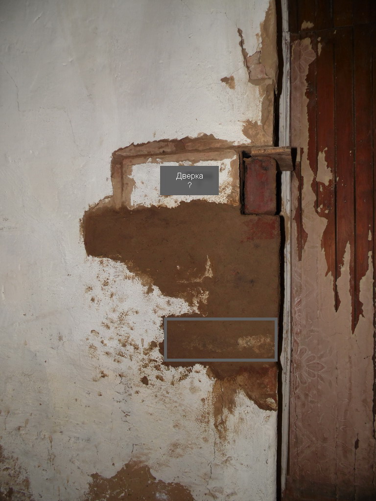

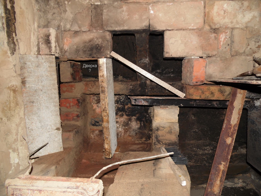

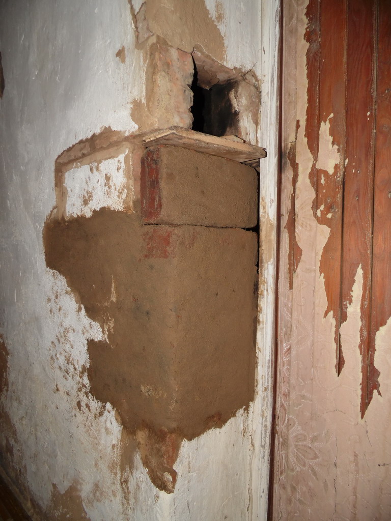

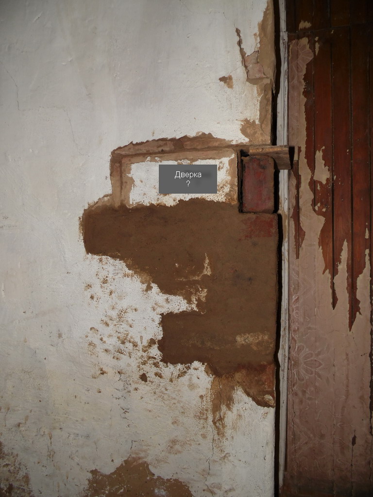

Резон, очень напугали вы меня своим "если" что даже в какой-то момент хотела оставить этот угол так как есть , но с помощью небес или без вроде все обошлось :). Вот что сегодня наделала: +++ Не нравится мне что пришлось делать очень толстые швы между кирпичами (до 1 см) чтобы поставить их на уровне соседних, родных. Это страшно и ненадежно? И хотела спросить у вас... Можно ли поставить дверку вместо кирпича, который я выделила на фото, чтобы легче было чистить дымоход? Под этим кирпичом стоят те тычковые кирпичи, которые есть низ канала. Или лучше поставить рядом повыше? Не будет ли через такую дверку дым в дом попадать? Вам наверное очень не нравится двойная стенка топливника справа? Я сегодня где-то прочитала, что таким образом повышают теплоемкость печи... и сейчас думаю может оставить как есть?

Dina Malina написал : Резон, очень напугали вы меня своим "если" что даже в какой-то момент хотела оставить этот угол так как есть , но с помощью небес или без вроде все обошлось . Вот что сегодня наделала: +++
Красота! :applause: А по поводу "если", лучше уж перебдеть, чем кирпичи на голову ловить...
Dina Malina написал : Не нравится мне что пришлось делать очень толстые швы между кирпичами (до 1 см) чтобы поставить их на уровне соседних, родных. Это страшно и ненадежно?
Не критично, до строительства новой печки точно дотянет :)
Dina Malina написал : Можно ли поставить дверку вместо кирпича, который я выделила на фото чтобы легче было чистить дымоход? Под этим кирпичом стоят те тычковые кирпичи, которые есть низ канала. Или лучше поставить рядом повыше?
Поставить можно, имхо лучше в месте как на 3 фото, низ чистки (дверцы) = низ канала.
Dina Malina написал : Вам наверное очень не нравится двойная стенка топливника справа? Я сегодня где-то прочитала, что таким образом повышают теплоемкость печи... и сейчас думаю может оставить как есть?
Сначала да не нравилась, т.к. ориентировался на макет и там по прикидкам получалось, что канал существенно заужался, на фото вижу что канал не критично заузился - оставляйте.
Для теплоемкости на макете (см. фото) выкладывал вместо духовки кирпичи по мет. полосам, оставляя под ними канал "родного" сечения.
Dina Malina написал : Не будет ли через такую дверку дым в дом попадать?
Есля тяга хорошая, ни чего не будет дымить.
