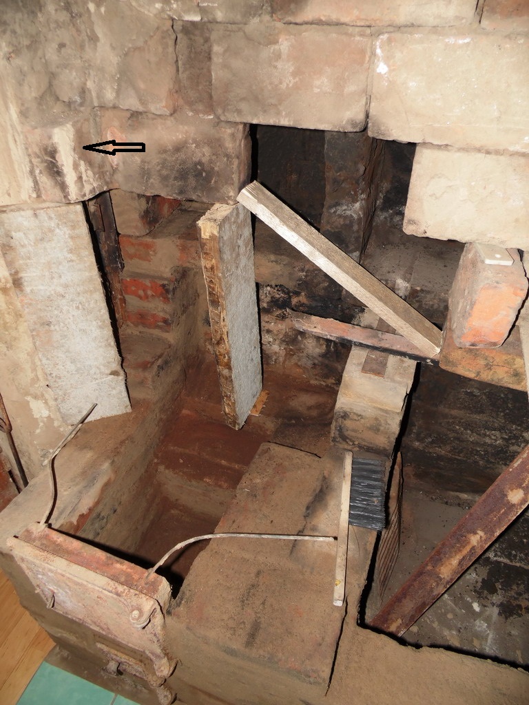

Резон написал : Вот здесь лучше бы красный. имхо
Опять я перемудрила... подумала что для крепости этого угла будет хорошо (эти желтые кирпичи очень крепкие)... Не разбирать же теперь чтобы поменять на красный?
Резон написал : И если память не изменяет, там немного другой раствор применяют с добавлением шамотной глины, асбеста или на крайний случай цемента (сложный раствор).

Dina Malina написал : Не разбирать же теперь чтобы поменять на красный?
Думаю нет смысла. На крайний случай один кирпич поменять недолго. Кстати на всякий случай заготовьте ведерко раствора, пусть будет, мало ли что подмазать.

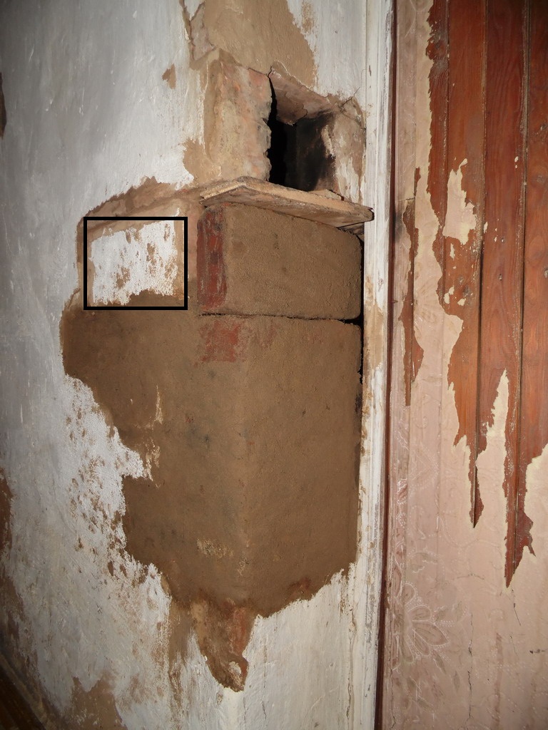

Резон, видите окошко на торце щитка (фото), а правее начало кирпича? А на этом фото продолжение этого кирпича (над левой опорой), который торчит из-за щитка как раз на такое же расстояние как ширина того окошка. Может его оставили для чистки канала? Стоит ли попытаться подвинуть кирпич чтобы закрыть окошко?

Этот кирпич? Правильно понял?

Резон Да, он самый :)

Dina Malina Там кладка боковая у Вас была, он "торчит" для перевязки этой боковой кладки. Сдвигать не стоит, лучше выпилить кусок по размеру, посадить на раствор, обмазать раствором и изнутри в т.ч. (по моему там можно подлезть). Это не чистка, чистку (дверцу) практичнее сделать здесь
Её можно будет использовать и для "пробивки" холодного столба в трубе, это когда печь не может разгореться и нет тяги, т.к. печь не прогрета. В таких случаях делают закладку из газет в таких местах, поджигают, постепенно появляется тяга и тогда разжигают топку. Но для установки дверцы затрагиваются соседние кирпичи, т.к. дверцу проволокой придется крепить в швы кладки.

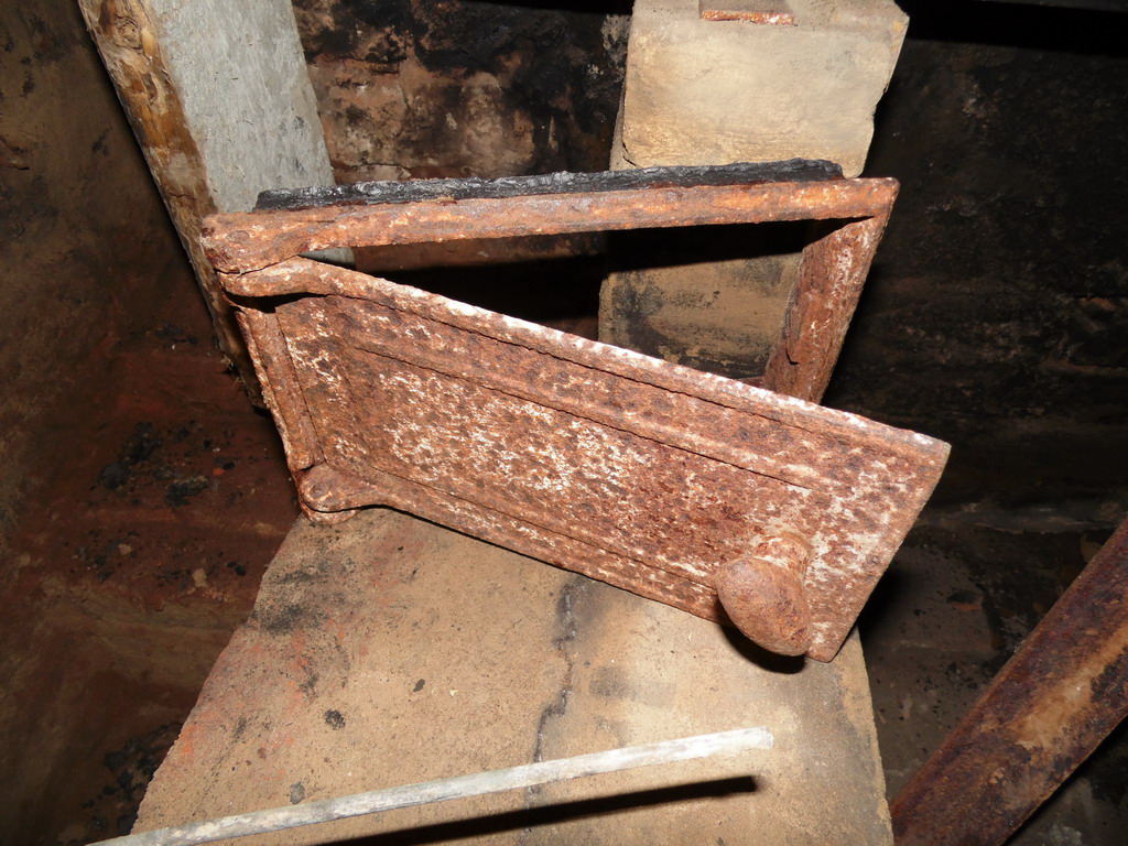

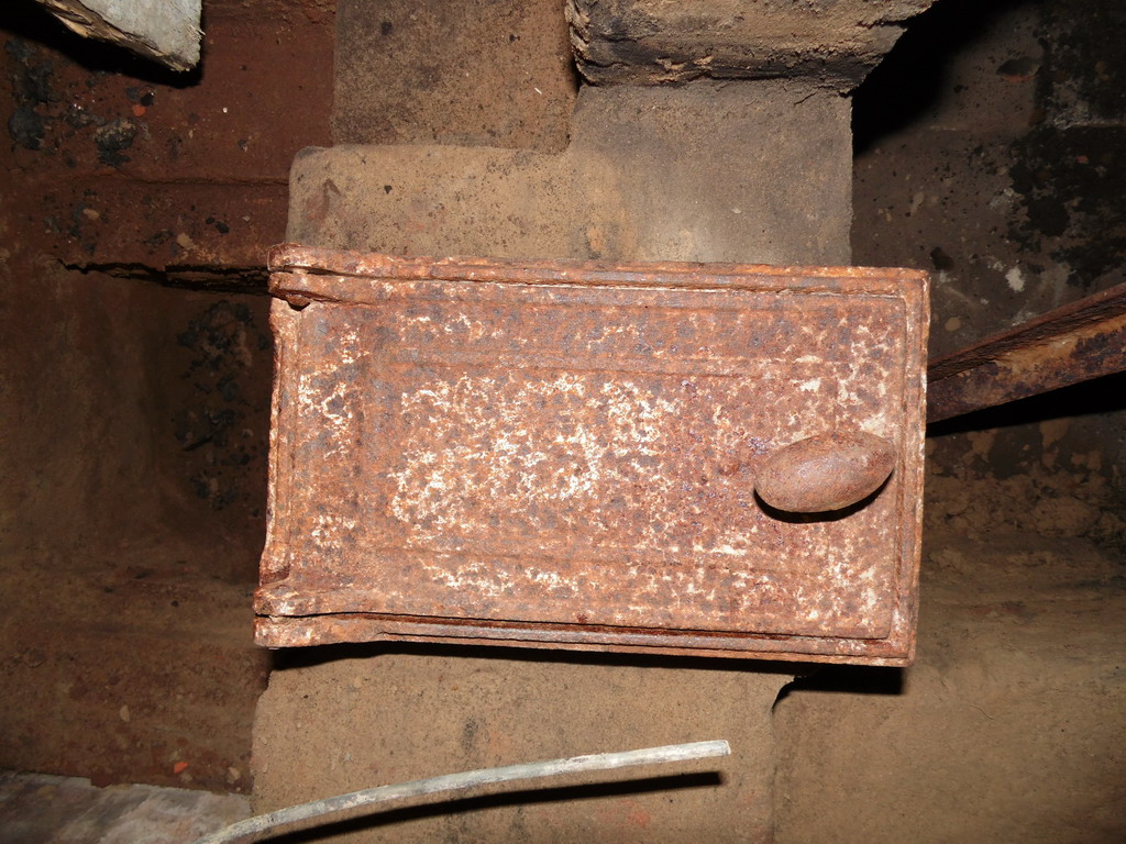

Фото дверцы пожалуйста

Dina Malina написал : Чем больше кирпичей уложим в печь, тем лучше, тем теплее она будет
Смотрите принцип укладки на моем фото на макете, где полосы под кирпичи укладывали. п 9-12 http://www.mastercity.ru/showthread.php?t=211789&p=4703028&viewfull=1#post4703028 Только вместо п. 9 можно не сверлить, а убрать кирпич сверху кладки правей от топки, что у Вас сейчас выложена, до уровня опоры задней части духовки и левый край мет. полос положить на эту новую кладку. Далее по "графику".

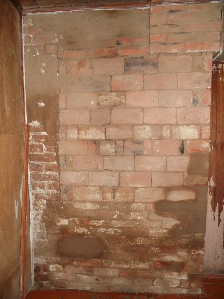

Сегодня на задней стороне щитка доставила кирпичи, потом пропало электричество и я поэтому взялась обдирать старую шпатлевку, которой было очень много, толстыми слоями и много ее было не приклеенной к кирпичам, просто висела в воздухе. Если бы не было перебоев со светом, не скоро взялась бы за это дело... очень пыльное, не интересное и к тому же я не люблю шпаклевать что-либо, быть может потому что плохо умею это делать (было бы неплохо научиться этому). Но даже к лучшему, все равно стоило это проделать хотя бы ради того чтобы щиток лучше тепло отдавал.... мне кажется что толстые (с пустотами) слои шпаклевки этому не способствуют.

Вот бы сразу такую картинку...:)
Dina Malina написал : мне кажется что толстые (с пустотами) слои шпаклевки этому не способствуют.
Точно

Резон написал : Фото дверцы пожалуйста
Пожалуйста :) + По ширине она как раз по длине кирпича, а ширина как кирпич футеровкой + 1-1,5 см, как раз должна подойти туда, куда ее наметили :)

Смотрите принцип укладки на моем фото на макете, где полосы под кирпичи укладывали. п 9-12 http://www.mastercity.ru/showthread....=1#post4703028 Только вместо п. 9 можно не сверлить, а убрать кирпич сверху кладки правей от топки, что у Вас сейчас выложена, до уровня опоры задней части духовки и левый край мет. полос положить на эту новую кладку. Далее по "графику".

Черная кайма на дверке - это выступ сделанный термогерметиком.. я подумала что так лучше держаться будет :)
