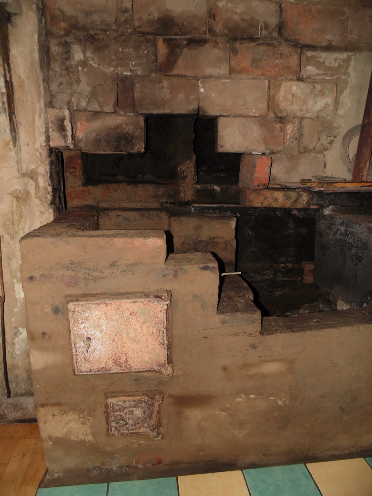

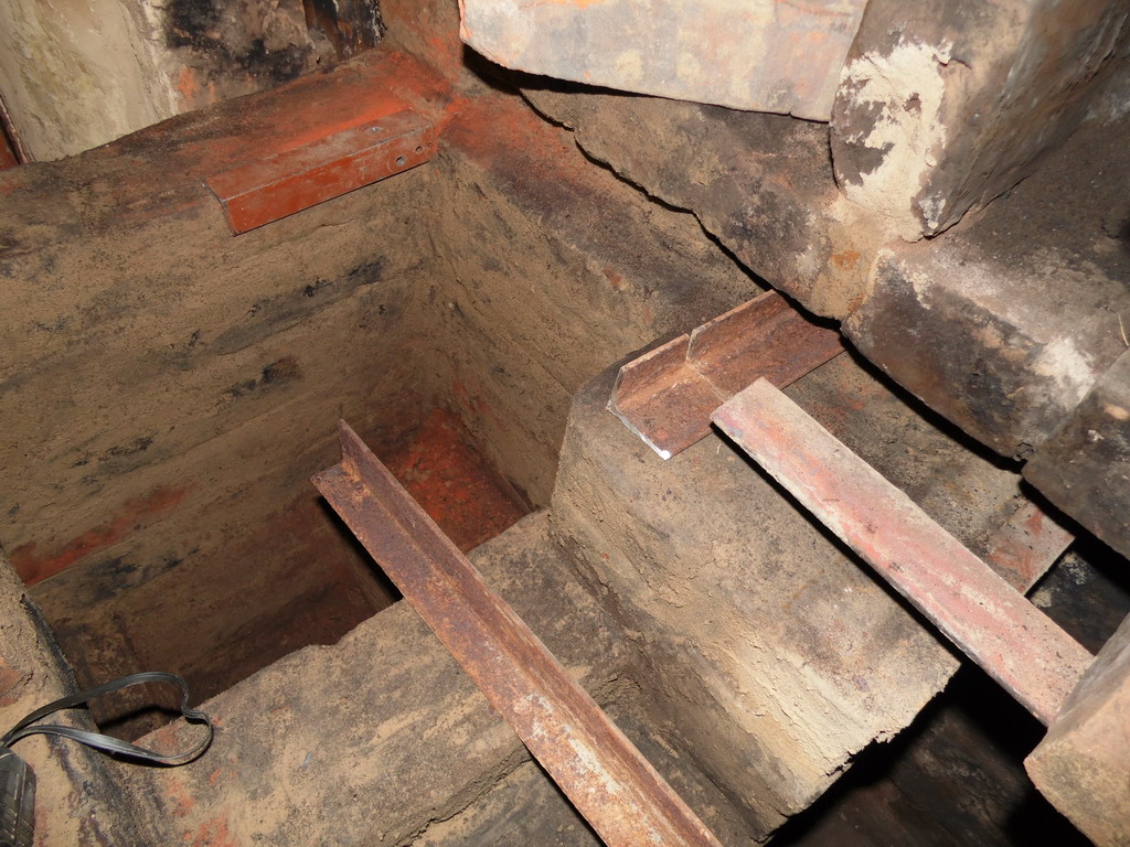

Dina Malina написал : Пожалуйста + По ширине она как раз по длине кирпича, а ширина как кирпич футеровкой + 1-1,5 см, как раз должна подойти туда, куда ее наметили
Вот неплохая статейка по установке дверок, как правильно делать. Но Вам на мой взгляд проще, чтоб не расчищать швы и не доставать соседние кирпичи, нужно посмотреть получится ли в торце кладки подлезть дрелью со сверлом. В рамке дверцы просверлить отверстия, так чтоб они приходились на средину торца кирпича, приставить рамку, по ней наметить места рассверловки в кирпиче. Достать дверцу, просверлить (если получится подлезть дрелью) отверстия в намеченных местах, поставить дверцу на глину, совместив отверстия на дверце и кирпиче и вставить в отверстия шканты из проволоки диаметром мм 5-6, длиной см 5, достаточно, чтоб дверца при эксплуатации не вываливалась. Если так не получится, тогда с проволокой отожженной крепить.
Dina Malina написал : Вот бы сразу такую картинку...
Имел в виду, что сейчас видно как кирпичи располагаются...:)
Dina Malina написал : Черная кайма на дверке - это выступ сделанный термогерметиком.. я подумала что так лучше держаться будет
Герметик сам по себе не удержит от вываливания дверцу - глиняный раствор + шканты или проволока.

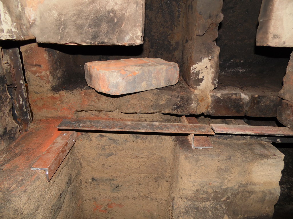

Кирпичи, которые привезла вчера, и правда оказались не хорошие... побелевшие снаружи, потемневшие внутри. Мои, те что были, уже закончились, надо другие искать чтобы закончить ремонт. Вот мои сегодняшние сдвиги: ++ Топка очень заметно увеличится по высоте, это не очень страшно? Мою опору, наверное, оставлю потому что новая не такая крепкая, сделанная из остатков кирпичей, если не будет у вас возражений, Резон :)

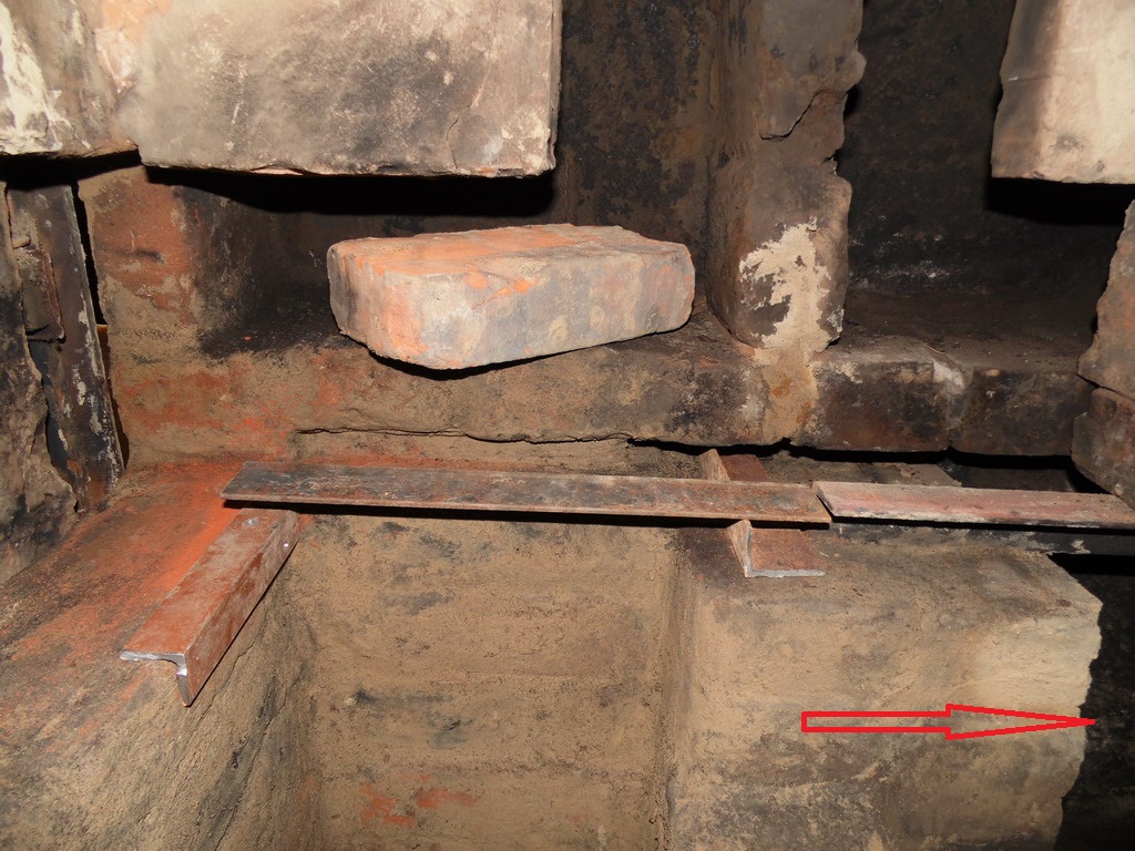

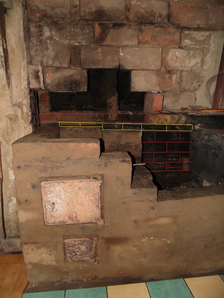

Dina Malina написал : Топка очень заметно увеличится по высоте, это не очень страшно?
канал дымохода правее топки делайте на уровне кирпича указанного стрелкой, т.е. высота канала до плиты должна остаться в два кирпича - примерно 14 см.
Dina Malina написал : если не будет у вас возражений, Резон
Не будет :) Dina Malina, обратите внимание как подходит кладка к уровню плиты. Вам придется пилить кирпичи предпоследнего ряда, чтоб выйти в уровень последним рядом под опирание плиты, т.к. опирание должно быть сплошным хотя и на глиняный раствор. Когда дойдете до ряда обозначенным желтым цветом, разложите отобранные кирпичи насухо и пронумеруйте, прочертите ровную линию по каой нибудь направляющей (верхняя линия желтого ряда) по которой нужно будет пилить болгаркой.
При пилении, кирпич должен стоять устойчиво (получается на ребре), лучше при этом его чем нибудь его зафиксировать, например теми же кирпичами по бокам и + упор. Надеюсь болгарку еще не отдали? ;)

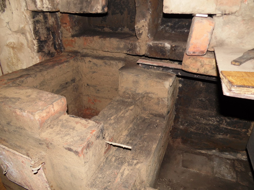

Резон написал : Надеюсь болгарку еще не отдали?
Еще не отдала... Только диск (230 мм) уже сильно сточился, уже на см три стал меньше.
Резон написал : Dina Malina, обратите внимание как подходит кладка к уровню плиты. Вам придется пилить кирпичи предпоследнего ряда, чтоб выйти в уровень последним рядом под опирание плиты, т.к. опирание должно быть сплошным хотя и на глиняный раствор. Когда дойдете до ряда обозначенным желтым цветом, разложите отобранные кирпичи насухо и пронумеруйте, прочертите ровную линию по каой нибудь направляющей (верхняя линия желтого ряда) по которой нужно будет пилить болгаркой.
А толщиной шва раствора нельзя выровнять опирание плиты? Какая максимальная толщина шва допустима?
канал дымохода правее топки делайте на уровне кирпича указанного стрелкой, т.е. высота канала до плиты должна остаться в два кирпича - примерно 14 см. Нажмите на изображение для увеличения.
Запуталась немного... Там не будет еще одного ряда кирпичей до плиты?

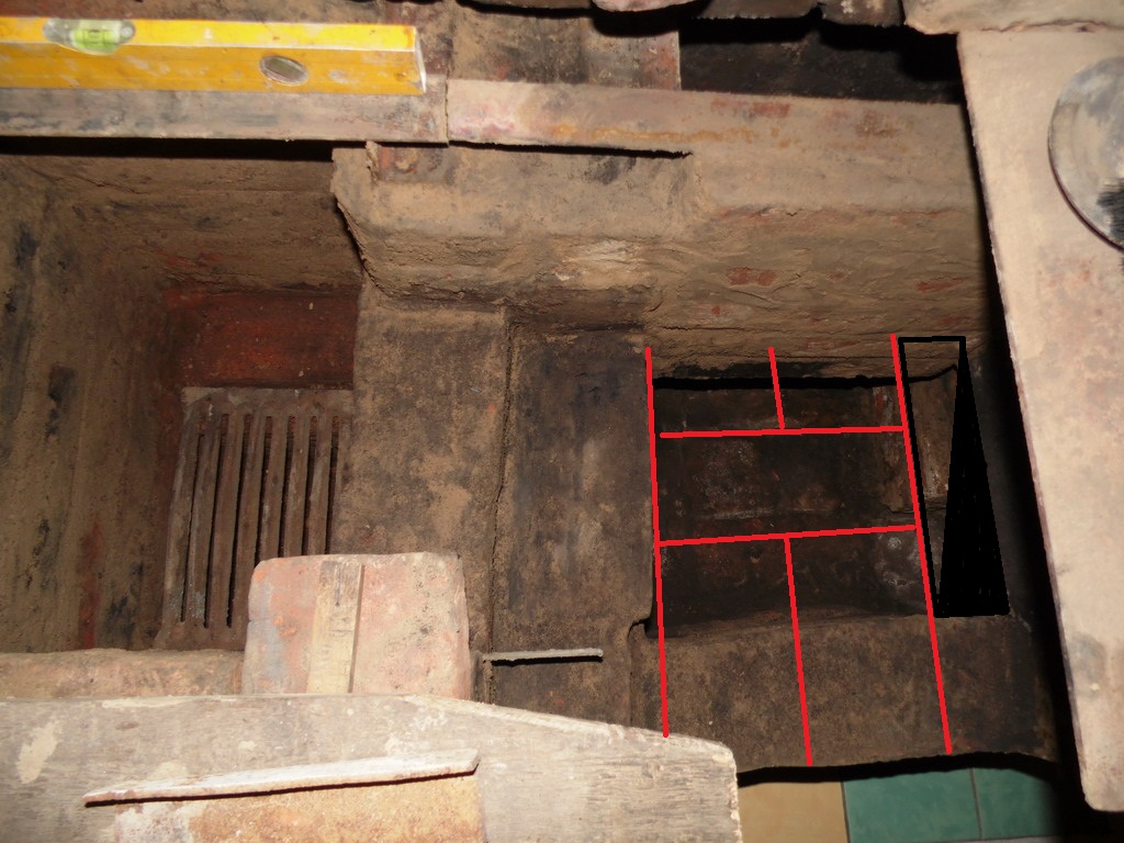

Резон, такая "конструкция" продолжения опоры под кирпичи пойдет, нет противопоказаний? :) +

Dina Malina написал : Только диск (230 мм) уже сильно сточился, уже на см три стал меньше.
Может диском по металлу кирпичи пилили? Поэтому так сточился...
Dina Malina написал : А толщиной шва раствора нельзя выровнять опирание плиты? Какая максимальная толщина шва допустима?
Нет не желательно. Толщина макс мм 7, чем тоньше тем лучше.
Dina Malina написал : Запуталась немного... Там не будет еще одного ряда кирпичей до плиты?
Посмотрите еще раз внимательно фото макета.
Dina Malina написал : Резон, такая "конструкция" продолжения опоры под кирпичи пойдет, нет противопоказаний?
противопоказаний нету...
Dina Malina, почему здесь нет кладки отделяющей щиток от плиты?

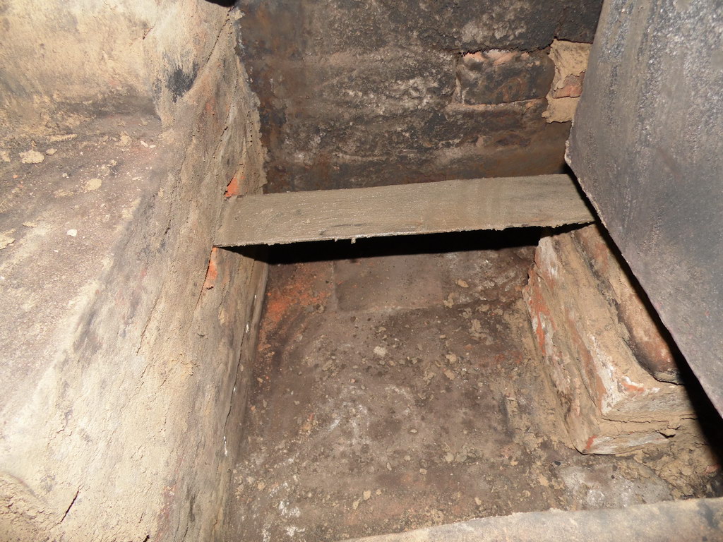

Резон написал : Dina Malina, почему здесь нет кладки отделяющей щиток от плиты?

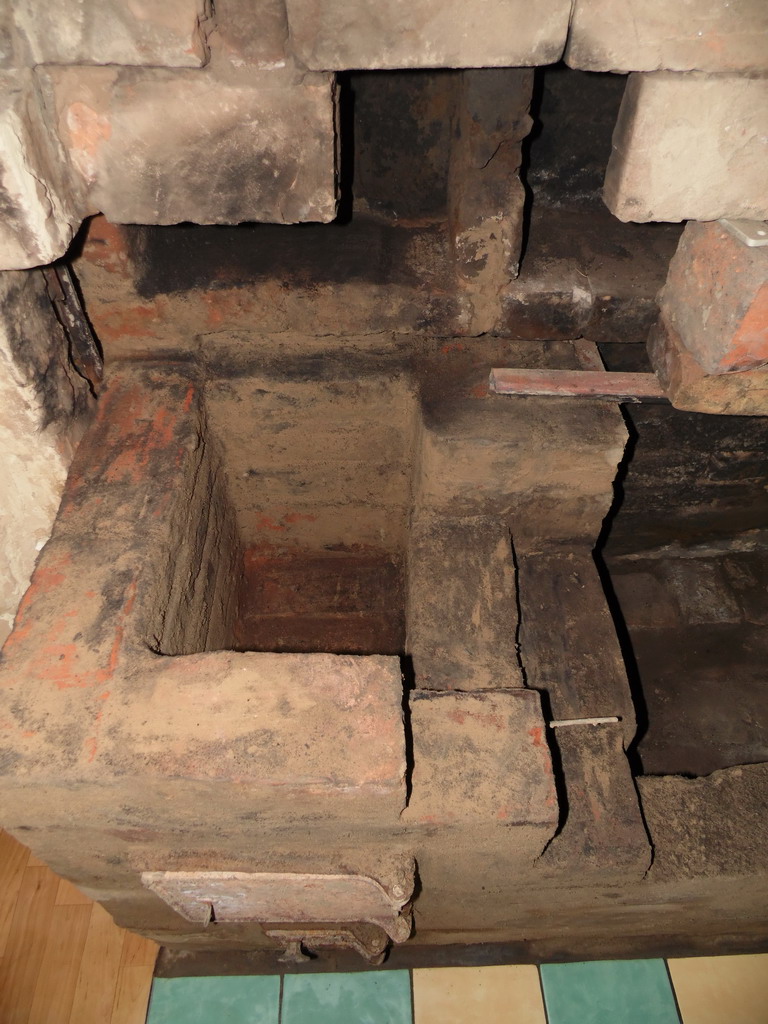

Ну вот что еще сегодня наделала ;) +++ Не такая кладка? Опять начудила по-своему, да? :o

Dina Malina написал : Ну вот что еще сегодня наделала
Неплохо, только где кирпичи, которые хотели добавить для большей "теплоемкости"?
