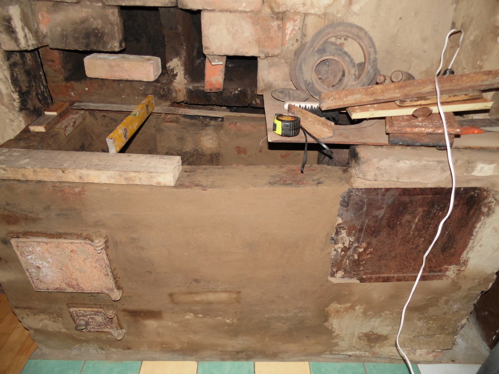

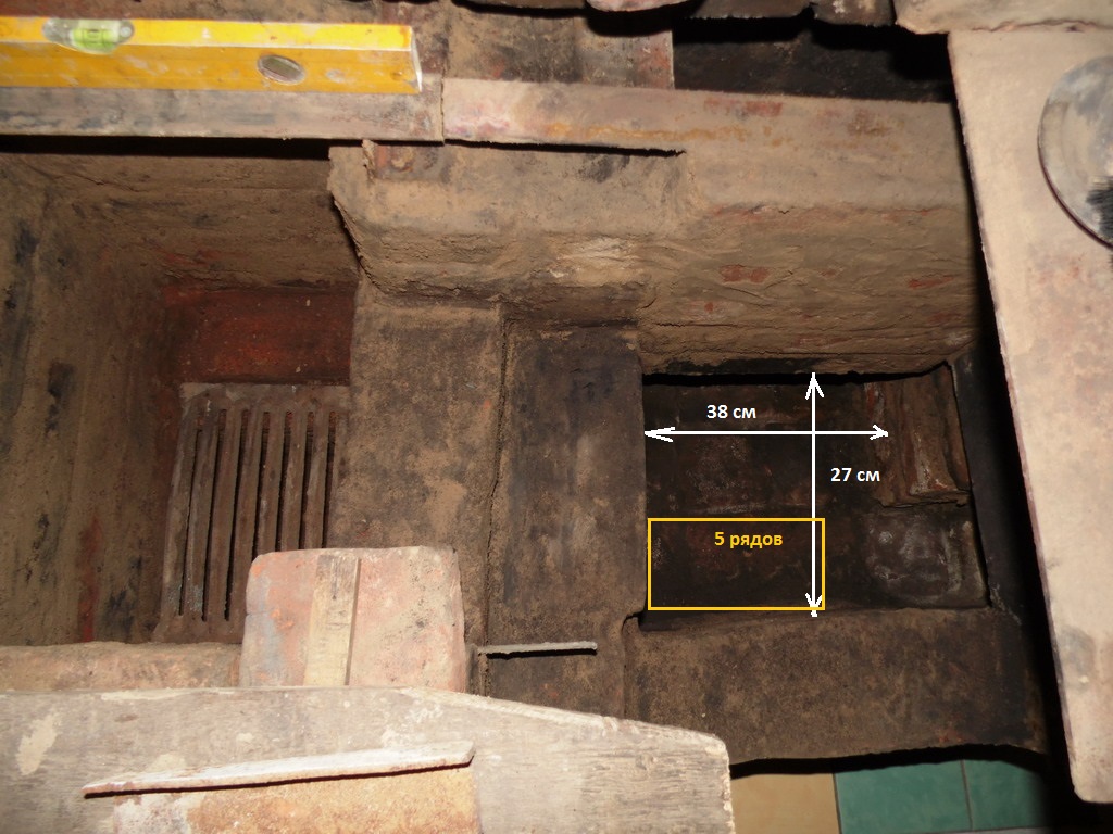

Резон написал : Неплохо, только где кирпичи, которые хотели добавить для большей "теплоемкости"?
Вот про это тоже хотела спросить :). Можно я еще сюда (см. фото) уложу пяток кирпичей, не помешают?

Весь смысл, чтоб под стрелками на Вашем фото остался канал, т.е пламя из топки поворачивает направо над предполагаемой дополнительной кладкой, затем вдоль левой стенки духовки вниз, затем поворачивает внизу под предполагаемой кладкой налево и по оставленному каналу вперед в сторону щитка и далее по каналам. Таким образом, предполагаемая кладка (вместо бывшей первой духовки) будет со всех сторон соприкасаться с горячим потоком газов.
Вот закладка первого ряда этой доп. кладки (повтор фото)

Ох, наверное, огорчу я вас, Резон, своей самодеятельностью... Ругать меня будете. Ну вот такое натворила сегодня: ++++ Только сегодня мне стало ясным, что тот уголок я перетянула на 1-1,5 см выше чем нужно было, перестаралась вобщем. Ближний угол топки заметно занижен... но это из-за того, что в ней не хотелось делать очень толстые швы (какими сделана печка)... Ну да ладно, буду плясать от того, что уже наделала и равнять где неровно, благо что с болгаркой это сделать можно... Резон, ту поперечную железную полосу не стала делать потому, что я повредила отрезной круг (по металлу) когда снимала его с болгарки с помощью молотка :(... Ключом с этой болгаркой не пользуются, снимают-ставят диски именно молотком :eek:

Dina Malina написал : Ох, наверное, огорчу я вас, Резон, своей самодеятельностью... Ругать меня будете.
Не буду
Dina Malina написал : Только сегодня мне стало ясным, что тот уголок я перетянула на 1-1,5 см выше чем нужно было, перестаралась вобщем. Ближний угол топки заметно занижен... но это из-за того, что в ней не хотелось делать очень толстые швы (какими сделана печка)...
Я так понял Вы пытались вывести в один уровень (судя по фото с уровнем) передний край плиты вровень с задним краем? Не заморачивайтесь с этим, главное, чтоб ровным был задний край (опирание уровня одной стороной) сам по себе, а передний ровным сам по себе (другая сторона уровня на фото), плита будет под наклоном немного ни чего страшного, зато швы качественными получились, все правильно сделали. Я ведь говорил про четкую ровную линию со стороны щитка из за того, чтоб потом кирпичи, которые будут вставляться выше плиты входили плотно, с минимальными швами. По остальным фото, могу сказать, что не добавили мы эффективности печки и не из за того что кирпичей в середину не напихали, а из- за того что газы будут напрямую практически вылетать, да и духовка прогреваться равномерно вряд ли будет, но по крайней мере стало не хуже чем было.

Резон написал : По остальным фото, могу сказать, что не добавили мы эффективности печки и не из за того что кирпичей в середину не напихали, а из- за того что газы будут напрямую практически вылетать, да и духовка прогреваться равномерно вряд ли будет, но по крайней мере стало не хуже чем было.
А мне кажется что теплоемкость существенно увеличилась потому как вместо духовки (пустоты) стало много кирпичей, и в других местах его тоже добавилось. и я не совсем согласна с вами насчет "газы будут напрямую практически вылетать". Они будут огибать две двойные кладки и нагревать их, потом спускаться вниз и далее... Имхо, конечно :). Кстати, хотела спросить вас... Глина ведь теплоизолятор, то есть она задерживает холод... А вот как насчет тепла, хорошо ли передает его, не задерживает ли его? То есть если два кирпича соединенные швом из раствора глины и один из них нагревать, хорошо ли будет тепло передаваться второму кирпичу? з.ы. И после окончания ремонта через какое время можно начать топить печь?
