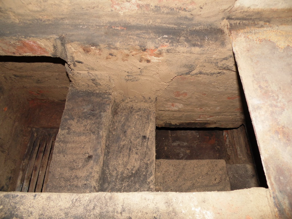

Вот такое основание я подготовила для последнего ряда кирпичей, которые будут держать плиту: ++ По-моему более-менее ровно получилось :)

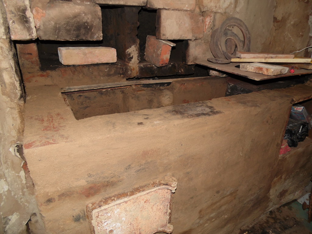

А вот и само основание под плиту какое у меня получилось: +++ Резон, не серчайте, опять не "по феншую" получилось, я имею ввиду вырезы в верхних кирпичах чтобы плита была утопленная. Поставила я два кирпича из этого ряда, а потом вспомнила про ваше наставление о выборках в кирпичах под плиту... Чтобы проделать эту операцию по-правильному желательно было и правую плиту снять и все там переделать по-новому, на что всё моё существо очень сильно запротестовало... После чего я послала этот феншуй "в сад" отдыхать и стала делать по-простому, так как сделано это было с правой плитой. Поправила-подделала я конечно её тоже, а потом выложила основание левой плиты. На этом мои сегодняшние работы с печкой закончились... Но довольная я жутко, вспоминая какая печка была до ремонта :)

Ну что, по моему получилось неплохо.:applause: Четверть выбирается если идет сверху опирание кирпича и делается чтоб кирпич не зажал плиту, у Вас этого по моему не намечается, т.к. верхний кирпич будет ставится на ребро и будет несколько в стороне от чугуния.

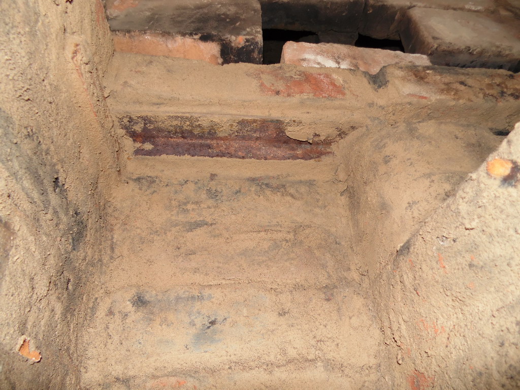

Как думаете, может стоит сюда (фото) еще по кирпичу добавить?

Dina Malina Можно поставить, напомню:
Резон написал : Перевал делается не менее двух рядов кирпичей и не более трех.
Т.е. в Вашем случае, до плиты должно остаться не менее 2 рядов кирпича.

Резон Так я и подумала... Поставила их, получилось так:

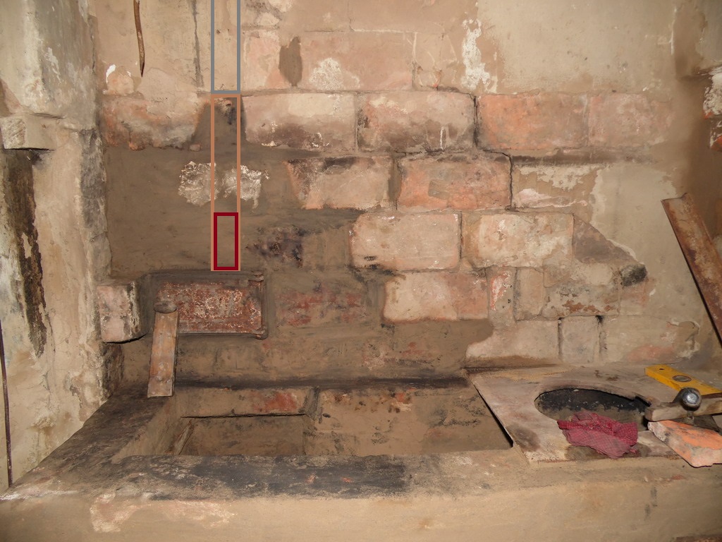

Не обошлось без кружки дегтя в бочке с медом, называется рано радовалась :(. Когда собирала разобранный щиток, захотела переклеить тычковый кирпич канала (на рисунке красный), вытащила его и с ним упали два тычковых кирпича что были выше. Они были сильнопрогоревшие и едва держались опираясь на этот кирпич что я вытащила. Теперь перемычка канала заканчивается в середине щитка (на рисунке серым цветом)... Подумала, что можно попробовать и эти тычки заменить, но уже терпение заканчивается возиться с этой печкой, да и кирпича крепкого хорошего совсем не осталось... в итоге собрала все как есть и дверку там же влепила, а там видно будет. Если будет совсем плохо, то можно будет все-же попытаться восстановить эту перемычку в том числе и с помощью установленной дверки.

Dina Malina, Вы просто Молодчина!!! Я вам больше скажу не каждый печник за такую работу возьмется, т.к. обычно при ремонте одно тянет за собой другое , а Вы в одно лицо, без навыков, все осилили :clapping Скорей всего выше обычные половинки стояли внутри канала, не поленитесь - сделайте, зато будете знать: все что могли, сделали. Можно конечно и не менять, но есть вероятность, что часть щитка нагреваться не будет, а нам максимальная эффективность от этой печки нужна...:)
