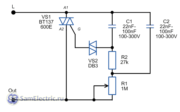

Доброе утро. Только как его в эту схему впаять. Хватит ли у него мощности для работы мотора 1300 вт.

Придётся пойти и купить регулятор мощности или димер и его немного реконструировать, тут будет всё просто, с моей стороны обязуюсь довести до запуска. но для начала отвечаем на вопрос - В чём заключается неработоспособность пылика?

Добрый день. При работе - плавно остановился, запаха горелой изоляции не было.
  • проверил переменное сопротивлении рабочее.
  • проверил выключатель работает
  • проверил напряжение на щетках отсутствует.
  • износ щеток 20 %
При дальнейшем пробном включении - кратковременно мотор запускается и останавливается, но не каждый раз. Посмотрев в интернете - выяснил что этим страдают пылесосы Филипс, но у них блок управления собран на плате. Выходит из строя симистор.
Что такое ДИМЕР. И какие параметры у него должны быть.

VNikolay, Отрезаем модуль симистора совсем, соединяем жёлтый и чёрный провод подходившие к модулю симистора накоротко, жёлтый провод к регулятору отрезаем от места соединения с другими жёлтыми, концы проводов изолируем и пользуемся пылесосом некоторое время, если всё в порядке и пылик хорошо стартует и работает то перейдём к следующей части плана. Если вас не забанили в гугле и яндексе то что такое диммер вы сами найдёте, мощность диммера должна быть не меньше мощности пылика, ну или поставим туда те симисторы, что вы уже прикупили. Если умеете немного паять, то спаять на весу что нибудь отсюда никаких проблем, поскольку основную деталь вы уже купили. Но сначала исключаем ваш модуль симистора и проверяем вентилятор.

Ну да, пылик то 96 года, хоть и японец. забымши, коротим для начала скрепкой термостат и пока ничего не отрезая проверяем работоспособность вентилятора. Это круглая штука с 2мя выводами и припаянными чёрными проводами, на фотке нижняя. Как обычно, сначала процессор, поток кондюки :+))

Термостат в рабочем состоянии. (термопредохранитель) Фактически там в пылесосе стоит ДИМЕР только без электроники. Тупо переменное сопротивление и симистор. Симистор впаивать так же как стоял который вышел из строя.(1,2,3 по контактам)

VNikolay Понадеемся что термостат проверенный вашими методами исправен. Тогда повторюсь: Отрезаем модуль симистора совсем, соединяем жёлтый и чёрный провод подходившие к модулю симистора накоротко, жёлтый провод к регулятору отрезаем от места соединения с другими жёлтыми, концы проводов изолируем и пользуемся пылесосом некоторое время, если всё в порядке и пылик хорошо стартует и работает то перейдём к следующей части плана. вот обычная схема простенького регулятора мощности, если вы видите на своём пылике все детали, то тогда можно тупо заменить симистор, но у вас это модуль внутри которого смонтированы детали. Если вы понимаете последствия этого действия то
Симистор впаивать так же как стоял который вышел из строя.(1,2,3 по контактам) паяльник вам в руки и попутного ветра, давай досвидания.
