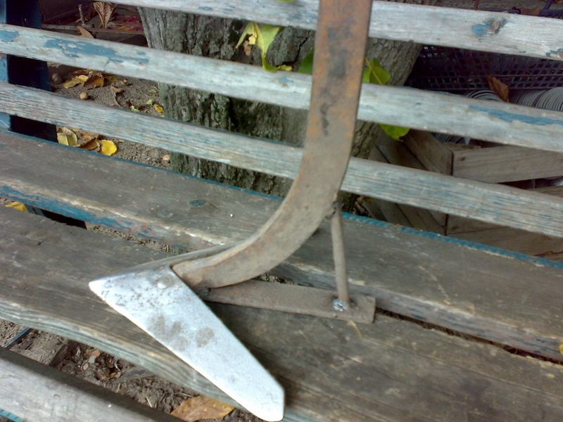

ynt54 написал : Riba4ok1,Сегодня походил по магазинам ,ничего похожего на ваш ручной культиватор не увидел . Если Вас не затруднит ,сделайте описание Вашего культиватора .Дедушкин меня тоже не впечатлил,хотя кто его знает....
У нас этого добра завались и в разных исполнениях, влючая и откровенные калеки, лишь бы деньги взять(в районе 20-30 долл.) Договорились, сфоткаю по-детально, поближе и покажу здесь. Пример, правда нерабочий почти, не советую копировать и покупать.

ynt54 написал : ,сделайте описание Вашего культиватора
Я показываю деталировку. Обращаю внимание что хоть "мы и не такое...." есть важные моменты которые нельзя игнорировать иначе мы получим недостаточно хороший агрегат, а то и вовсе как выше на видео. Т.е. в строении лап, в их креплении и в настройках необходимо будет проводить корректировку в зависимости от малейших изменений, чтобы вы(жена,подросток, теща) могли без труда пользоваться этой, честное слово, прекрасной хреновиной. Ну это, наверное, если понадобятся размеры и пр. В комплекте пара бритв, 3 стрелки(рыхление, посадка лука-чеснока 1 лапой(2 если типа маркера)), раздвижной ушастик, пользовался только при посадке-посеве тыква-рассада и т.д. где нужна борозда мин.-мах.,(работает теперь на МБ) и ручка для работы "давай я сзади, а ты спереди"(тоже не использовалось и стоит теперь на тележке).Порой использовался в варианте вверх колесами для вывоза к примеру, бидона с водой, потому что по рядкам на одном колесе доедешь куда угодно. Или устанавливался, просто жгутом, опрыскиватель и обрабатывалась картоха чтобы не таскать на себе. Аппарат режет 100% чисто сорняк любой высоты при достаточном опыте. Не требует строгой прямолинейности и выдержки ширины межряда. Можно 100% чисто и не разрушая полоть склоны пирамид. Сорняком не забивается. Но есть маленькие хитрости в приемах работы, конечно. ПиСИ: Забыл. Некоторые вот ту беленькую пимпочку принимают за регулятор "вкл-выкл", регулятор глубины, ВЖоП-навигатор и т.п. Это просто зажим для ключика х14 поскольку там для регулировок нет других размеров)))

Riba4ok1, Спасибо большое за фото .Все понятно .Но вопросы есть .Из какого металла изготовлены бритвы и стрелки ,их размеры ,Высота стоек и диаметр колеса ,мне так легче будет выдержать размеры ,если не найду такогоже как у Вас.И еще ,только не смейтесь ,на какой глубине вы работаете бритвами ? кроме тяпки вхозяйстве ничего нет,и такими вещами никогда не пользовался ,даже не видел ,почему то мне кажется так быстрей и легче . Спасибо

ynt54 написал : Спасибо большое за фото .Все понятно .Но вопросы есть .Из какого металла изготовлены бритвы и стрелки ,их размеры ,Высота стоек и диаметр колеса ,мне так легче будет выдержать размеры ,если не найду такогоже как у Вас.

ynt54 написал : .Из какого металла изготовлены бритвы и стрелки ,их размеры ,
Стрелки имеют "родные" стрелки поэтому не знаю. На бритвы(стрелки и т.п.) нужно найти тарелки от сошника зерновой сеялки СЗ-3,6, СЗС и т.п. которые в хозяйствах обычно. Лет до десятка хватит. И с этим проблем не должно быть. Только нужно чтобы был резак, с пропаном или как чтобы выгнуть бритвы. Во всяком случае я делал так. Правая и левая стойки неодинаковы если посмотреть и выгнуты по разному. Если стойки сделаны прямыми то необходимо вносить изменения в саму раму. Нижний изгиб на сторону,к рядку, в любоим случае крайне желателен. Длина лап у меня неодинакова(одна чуть короче для совсем уж зауженных рядков).
ynt54 написал : ,только не смейтесь ,на какой глубине вы работаете бритвами ?
Я никогда не смеюсь если это искреннее желание человека просто знать. Потому что незнание не позор и легко исправляется при желании. Хуже если человек тупой и хамовитый и пытается из себя строить всезнайку до конца не соображая то ли он нашел в интернете в качестве ответа. Но скрывать тупость можно только пока ты молчишь. У нас предыдущему Президенту стоило попытаться сказать два слова без бумажки... Легко без бумажки он мог говорить только матом))) Если коротко, то зависит от сорняка. Но, в основном это еле-еле, когда земля как бы пересыпается-переливается через лапу и мы можем наблюдать как она там идет под землей. На самом деле это 2,5-4см. Глубже-хуже. Гораздо глубже-гораздо хуже. Конечно же если на участке только осот по колено то нужно в два-три раза увеличить глубину. Если поодинокий осот нужно уничтожить навсегда то нужно брать ручной "осотоубиец Рыба4ка" и тогда он будет срезан на глубине 30 и более см откуда он уже не сможет вылезти. Я это детально где-то пояснял но если нужно то объясню детальней еще раз почему мелко нужно и проч. извращения.

Riba4ok1, ,я хочу это сделать -очень . Как писать в личку не знаю . Мыло это электронная почта ? -адрес-ytn54@bk.ru на майле .Колесо есть ,изчего делать раму есть,чем греть есть,есть тяпки сделаные из этих дисков -разрежу не задумываясь,у меня их штук 5 разных размеров .Ну у Вас и огороды !! ,у меня 10 соток ,под обработкой 5 ,остальное дом баня цветы кусты 2 теплички .Если с культиватором получится ,половинка опять начнет-смотрите дети ,папа что тольло не придумает лишбы не работать . :)

))) Не показывайте. Незаметно делайте за полчаса,заползайте с огорода на четырех и охайте вроде целый день на солнцепеке маслали мотыгой или вааще ногтями выковыривали по сорнячку и теперь только полная релаксация с пивом и пр. может Вас спасти, а также пачка электродов, десяток кругов на болгарку и... Ну чего Вам захочется. Короче, возможны варианты. Огородов 35 соток. Остальные поотдавал. Эти все 2 около домов. Батины еще 25 соток, ему все делаем. Все Веймой, этим культом, сеялкой. Добро, я Вам все измерю и вышлю. У Вас все есть из материалов почти.
