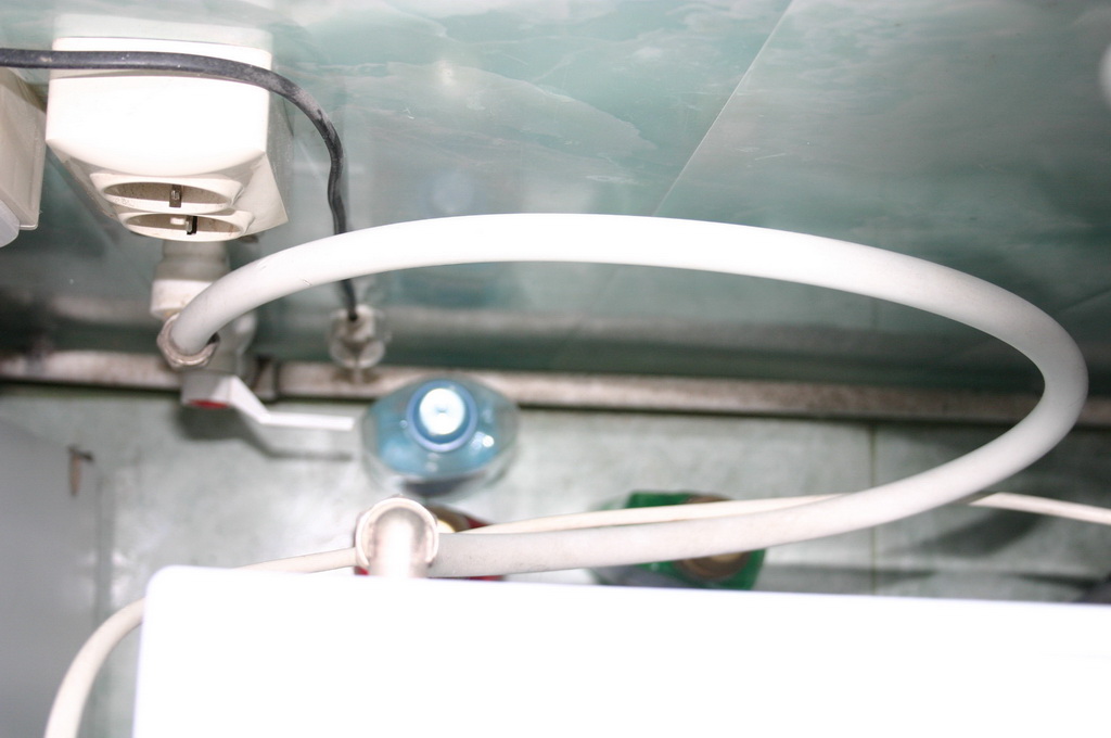

Я сделал проще и надежнее. Купил полтора метра металлопластики скрутил из него кольцо и один конец присоединил к крану, другой к машине. Обеспечивается и свобода перемещения машины и надежность соединения выросла до бесконечности.

СергейИ написал : надежность соединения выросла до бесконечности.
  • ну что вы - резиновый шланг обеспечивает не только подвижность - но и гасит гидроудары от машины - а жесткая труба нет. Такими улучшениями подключения - вы вряд ли удивите производителя. ведь это вроде прямо запрещено?
Напрасно вы себе льстите. Металлопластик не тот материал, который позволяет говорить о бесконечности. Уж что-что, но металлопластиком я-бы точно не заменил шланг СМ. А если-б взялся менять на что-то, то только на нержавеющую сильфонную. Сколько не работал с ней - не перестаёт поражать мощью своих резьбовых соединений и гибкостью самого сильфона.

СергейИ написал : сделал проще и надежнее. Купил полтора метра металлопластики скрутил из него кольцо и один конец присоединил к крану, другой к машине. Обеспечивается и свобода перемещения машины и надежность соединения выросла до бесконечности.
Святая наивность. Отпишитесь обязательно, когда потоп случится и почему.... :)
zvezdopad написал : то только на нержавеющую сильфонную.
тоже не лучшее решение....

После того как чуть не случилось два потопа из-за гибкой подводки.... Хорошо оба раза были рядом и вовремя предотвратили... С тех пор гибкая проводка везде выкинута. Все краны поставлены на жесткую подводку а обе стиралки (в квартире и в деревне) посажены на МП. Понятно, что вечного ничего нет, но по надежности предложите лучше. Гофра из нержавейки? Во первых я не видел такой гофры с штуцером под 90 рад и размером 3/4. Если городить что-то, то ближе 10 см потом к стене не подвинете стиралку. Сам рукав надо обязательно крепить потому как в местах пайки от вибрации может лопнуть по гофре.
Alex-Alex написал : а жесткая труба нет
Ну где вы увидели "жесткую трубу"? Посмотрите внимательнее. Труба свернута петлей и совсем не мешает машине "дрыгаться".
Alex-Alex написал : но и гасит гидроудары от машины
Это где эти гидроудары-то?
