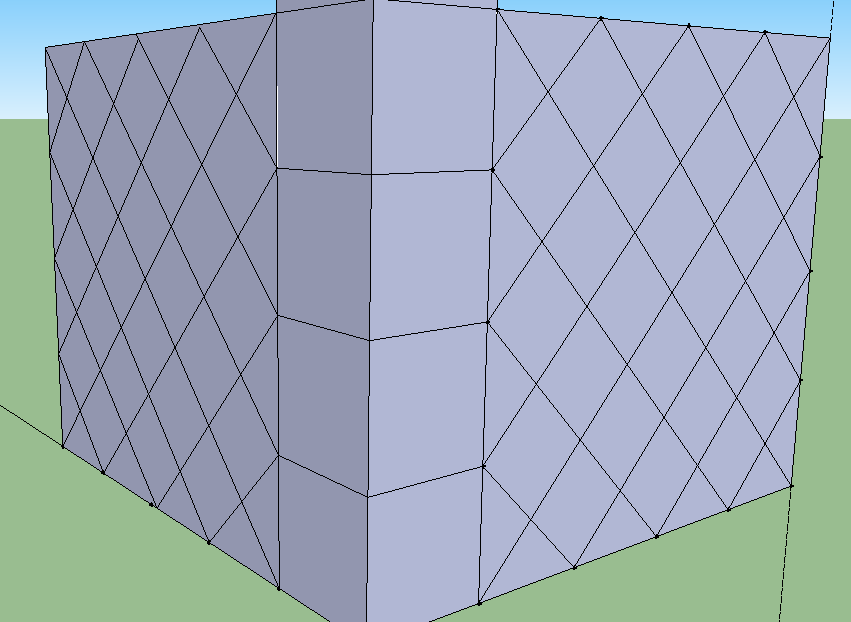

Аха...:mad: 1-торец от оставшегося СТшкафа-15 см шириной- при диагональной укладке не лучшая идея для запила под 45 оказывается...А я не подумала...Аналогично-"доборы" дверного проема. Выход-все же УГОЛКИ? Не?:confused: Идеи кончились...Буду рада советам!

sharpei написал : Выход-все же УГОЛКИ? Не? Идеи кончились...
Прямая укладка плитки на углы и диагональная укладка упирается в нее.
Не поняла...У меня сходятся на углах торцевой стенки душевой сама стенка дешевой (с диагональной укладкой) и торец этой стены в 15 см, на котором тоже диагонально плитка ляжет... Т.е. на углу встерчаются две обрезанные диагонально плитки! Заточить их сложно, одна другую красиво не закроет...Менять направление по одной стене не получается-вся картинка "сыпется"... Вот и получается, что прикрывать угол придется оконечным профилем... Или я Вас не поняла?

sharpei написал : Не поняла...У меня сходятся на углах торцевой стенки душевой сама стенка дешевой (с диагональной укладкой) и торец этой стены в 15 см, на котором тоже диагонально плитка ляжет...
Как то так -
