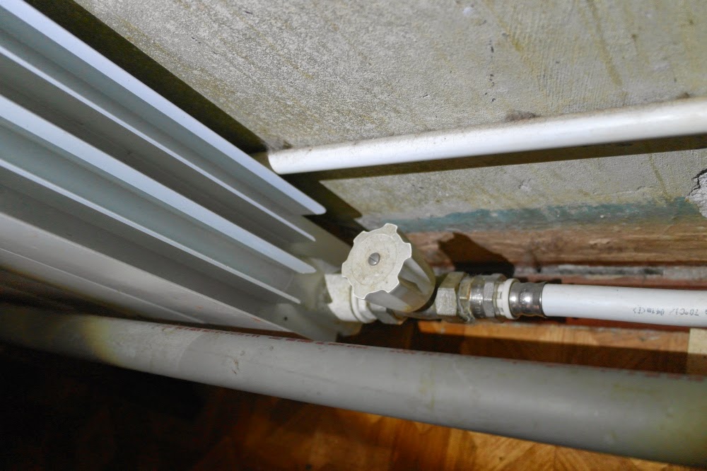

Стал разбираться в вопросе, узнал что пресс-фитинги надежнее. Прошлым летом поменяли подводки на пресс, стояк трогать не стал, чтоб не вылавливать санту для слива стояка.
Получилось вот так
(канашка и м/п по стене в кадре - это времянка к СМ, с сути не относится)
Делалось все по совету знакомого, который знает как надо и сам себе так сделал, у него ничего не течет. ага.
Так вот, думаю никого не удивит что один из новых подводов потек весной.
И байпас в другой комнате (а я думал с ними все ок). Ну по корытцам на фотке все понятно думаю.

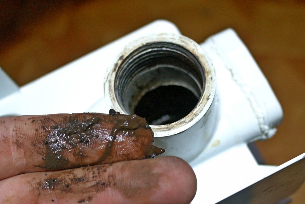

Внутри труб и радиатора (уже показывал в другой ветке):

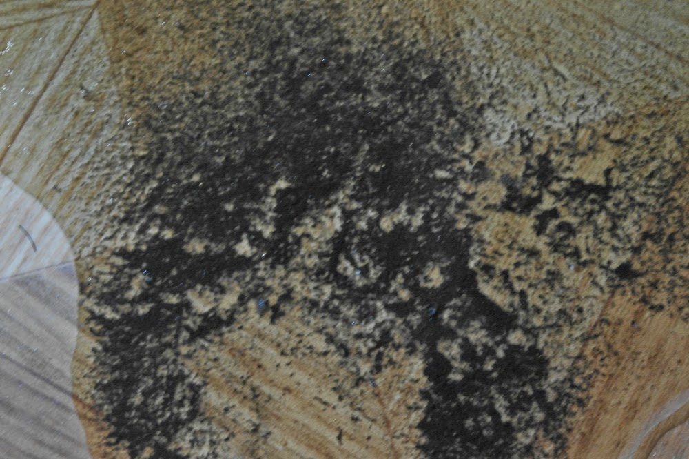

это вылилось на пол
Со стенок самой батареи снимается жирная грязь с твердыми включениями от песка до камушков со спичичную головку.
Страх внутри батареи толком сфоткать не получилось

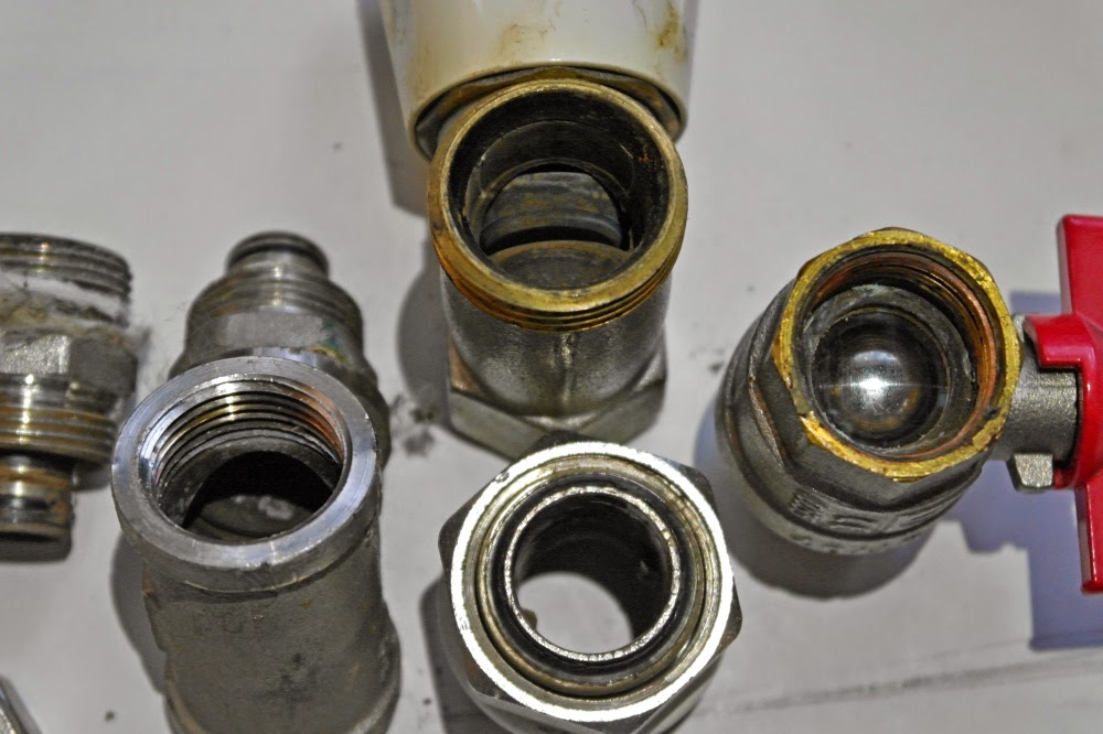

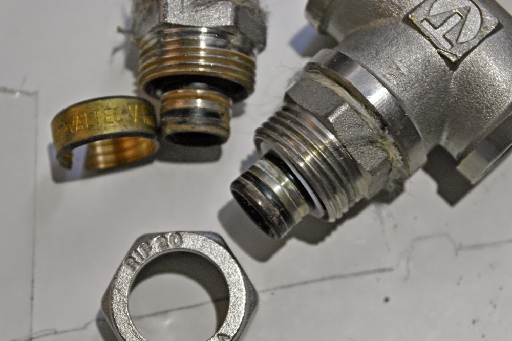

Скручивали на тангит с пастой H2O (ну вот так посоветовал знающий).
В целом состояние фиттингов удовлетворительное.
Резьбы чистые, шары у кранов тоже, краны перекрывают насухо. Вентиль RBM не течет, регулирует, перекроет ли полностью - не знаю.
Подтек по резьбе виден только в одном месте, да и то "закоксовался".
Позже разберу его, посмотрю как там. Краны тоже распилю, если кому-то еще интересно.

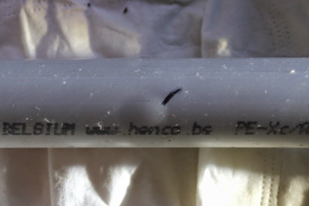

А теперь самая мякотка, исследуем трубы.

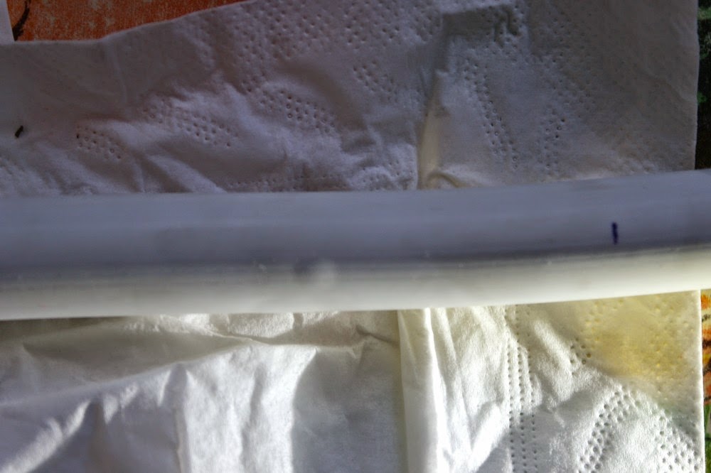

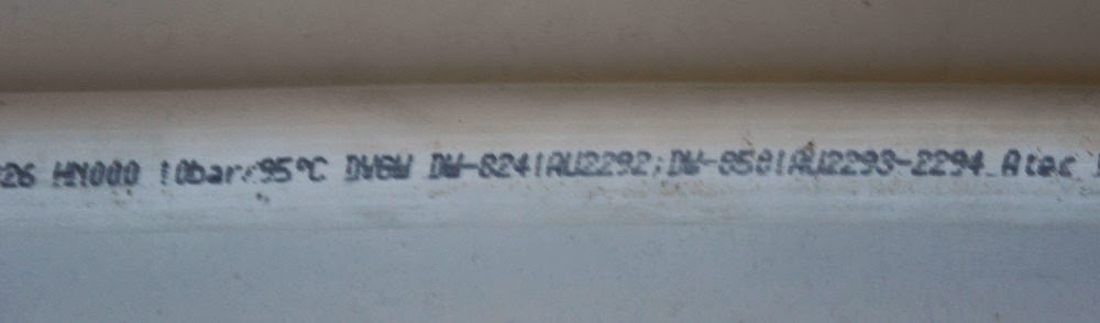

Маркировка:
Вроде бы хорошая качественная труба (или подделка? но можно вспомнить еще историю про ).

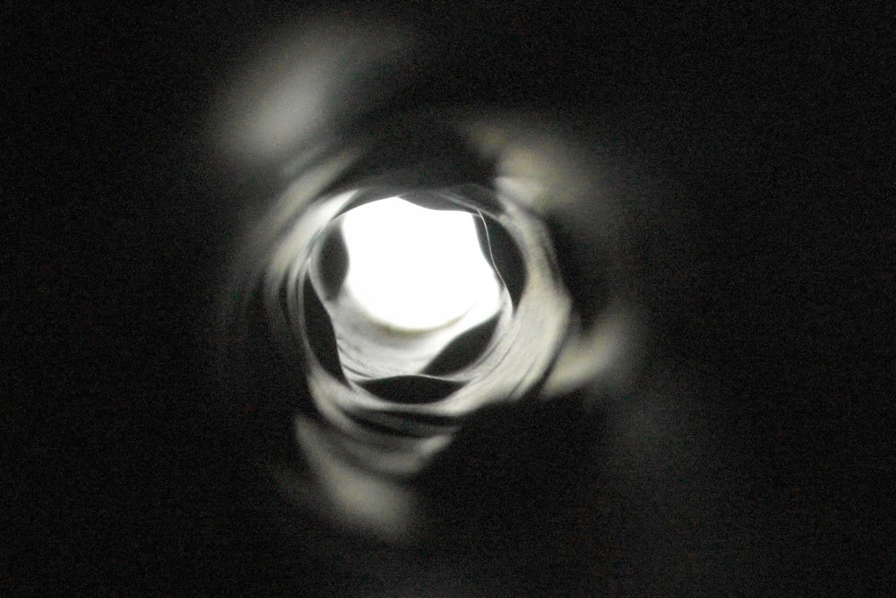

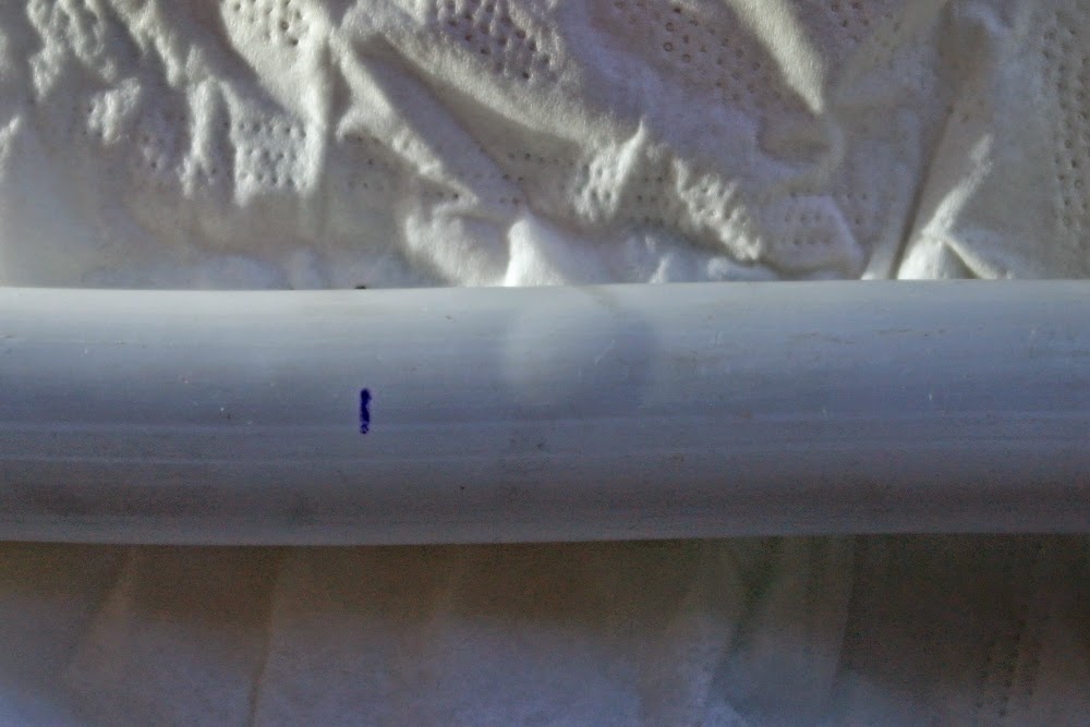

Внешний внимательный осмотр дает такую картину:

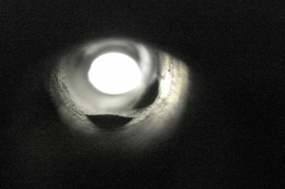

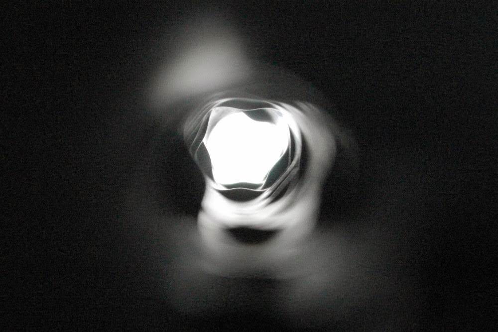

Внутри
Эти трубы простояли всего одну зиму!

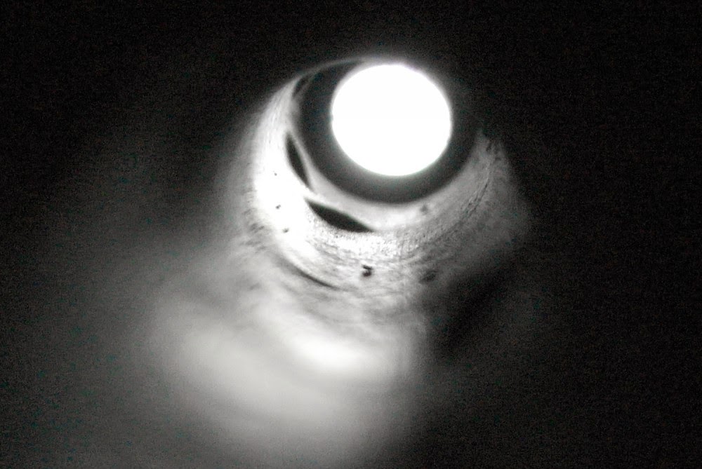

А что же с байпасом, который 6 лет стоял? А вот чего:
внутри (фото с одного конца. Изменение резксти дает картину на разной глубине. Там просто ужОзззз!)

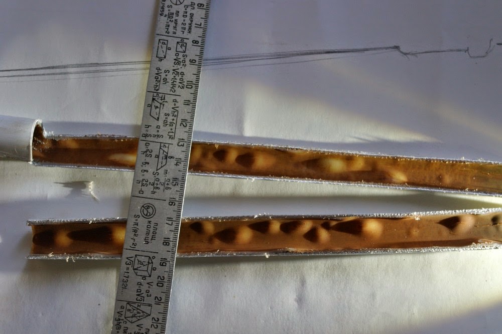

Распил:
линейка для масштаба
разрез прошелся и по самим волдырям
Конечно я не эксперт по трубам чтоб давать заключение. Но мне увиденного хватило что бы понять и решить для себя, пластику на нашем ЦО делать нечего. Придут менять стояки на ПП-Р или МП - буду отстреливаться.
Надеюсь эти фото поубавят желающих ставить м/п на ЦО.

Народ, важная поправочка. Внешние волдыри на трубе просто так НЕ ВИДНО. Они хорошо заметны только в скользящем свете!
Я когда приложил фонарик к снятой трубе аж вздрогнул. Пока снимал, вертел в руках и я и знакомый - ничего не увидели. Хорошая труба. Знакомый всю дорогу скептицировал по поводу замены: начитался всяких тырнетов вот и маешься дурью. Сам трубу вертел - вот, все ок.
А потом мне что-то привидилось на отсвет, случайно. Посветил фонарем - приплыли...
И только после того заглянул внутрь...
Знакомый тоже челюсть потерял, сейчас закупает трубы и меняет все в своей квартире.
А тот санта, что снабжал трубой... так они по квартирам м/п на цо разводят (приработок)... Теперь есть ему кое что предъявить.

Сработает ли - покажет время.
Под контрогайку пошел плотный жгутик льна + "серая паста" (H2O). На льне и пасте выполнены все соединения, кроме сгонного места.
Долго колдовал с ловлей положения уток и выравниванием радиатора. В результате получилось даже неожиданно неплохо, утки развернуты слегка вниз, радиатор отстоит от стены всего на 40мм (как сказано выше, я ошибся в расчетах, и сначала радиатор вставал на 65мм от станы, а запланировано было 30).
Радиатор имеет легкий уклон (2-3мм на всей длине), место с краном маевского находится выше.
Было так
Ну вроде не так плохо для очкарика...
Осталось дождаться отопительного сезона и убедиться, что не течет... или, что течет (или как там у сант правильно, тикёт/не тикёт? )
ПС. т.к. место радиатора изменилось, надо крючки перевесить. Старые дюбеля не смог достать из стены без их разрушения. Где такие дюбеля достать? В метизах из всего что есть ничего не подходит, у старых совсем другая конструкция.
Новые крючья все что посмотрел совсем не понравились. Да и рановато новые покупать, со сменой радиаторов (они же алюминиевые, надо бы избавляться от них, пока не началось) крепление может измениться.
Уклон радиатора - не в ту сторону.
Штыри для крепления - моветон. Возьмите угловые кронштейны - подойдут к любым радиаторам.
Регистрация: 14.05.2014 Санкт-Петербург Сообщений: 2517
Mazayac написал :
Поправить не сложно. но я думал что подъем в сторону маевского облегчит полный спуск воздуха. не?
Кронштейны буду брать с новыми радиаторами, эти и на штырях повисят. Ибо не уверен, что новые идеально сядут на "старые" крепления-кронштейны, если их сейчас, до радиаторов купить. Тем более что даже с типом радиаторов пока не определился.
Нц и если не найду подходящие дюбеля, то буду думать в сторону кронштейнов. Есть конкретные рекомендации?
