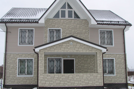

Ну совершенно с Вами не согласен. Вот пример отделки. Вполне прилично.
Не въехал - где там сайдинг? Это квадратики вокруг окон?
Да там у него в основном "цокольный" сайдинг. Смотрится хорошо, но только не вблизи. И стоит намного дороже...
Сайдинг там везде.
Dima100 написал :
Сам в раздумьях, по этому и спрашиваю. Вблизи не видел. Что ...так плохо???
