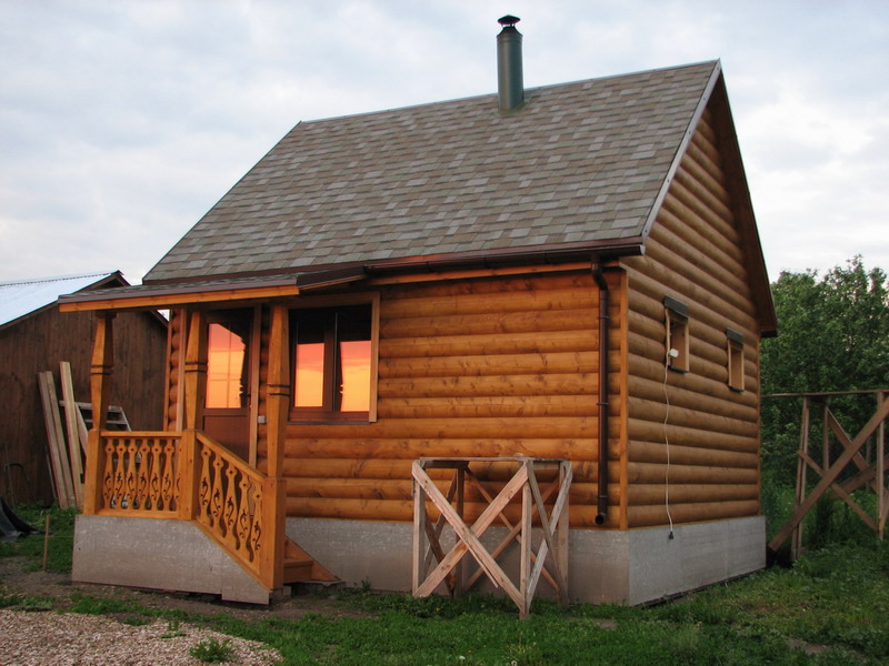

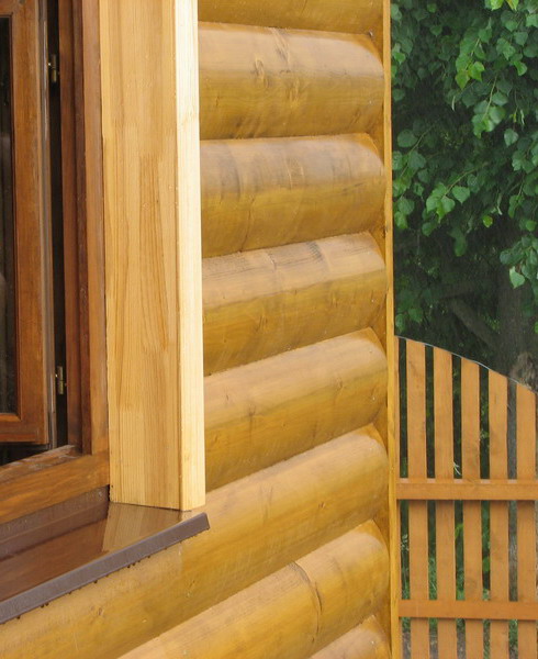

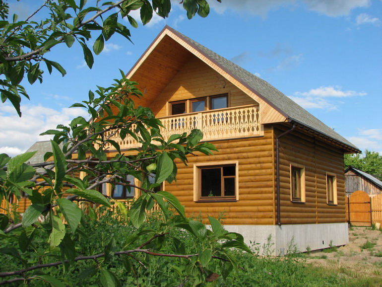

Добрый день.
Мы тоже во время возведения стен думали общить сайдингом. По честному говоря не лежала у меня душа к нему: мысли были те же, что написаны выше - не живой пластиковый вид и пр. Когда встал вопрос внешней отделки мастер бригады посоветовал отделать деревянным блокхаусом (размер примерно 180х45 мм.). На нём и остановились. Результат на фото.
27.10.2006 в 09:28:04
2 Сааш Вот это дело ! Респект! Никакой сайдинг и рядом не стоял!
