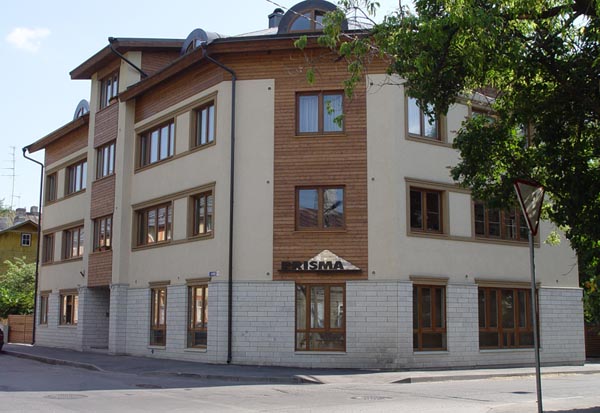

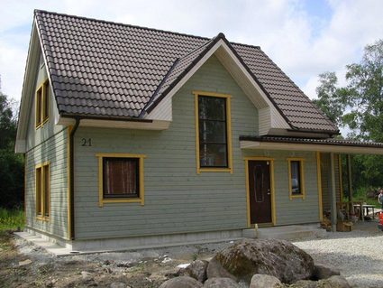

Технология с сайдингом действительно убогая и для людей без вкуса и денег. Генадий тут уже описал из чего можно делать фасады,дерево простоит десятилетия,для этого есть современные пропитки,есть натуральный камень,для более требовательных пользователей,есть искуственный,короче вариантов куча.Сайдинг стоит на самой нижней ступени,что можно устанавливать на фасад. Смотрите,что может получиться из вполне доступных материалов.

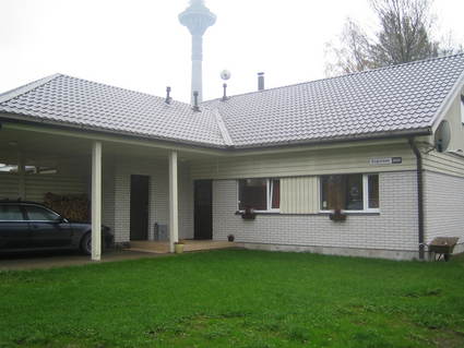

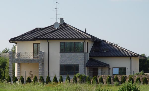

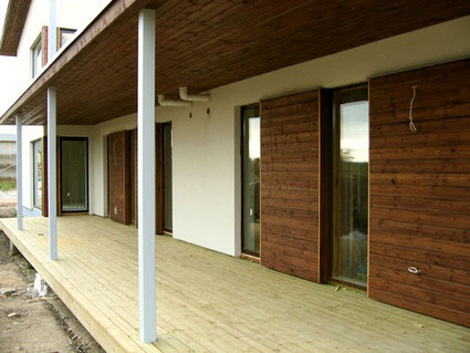

Решил ещё накидать картинок,вариантов отделки куча,очень распространено в последнее время сочетание декоративной штукатурки по пенопласту с деревом,короче смотрите и делайте выводы.

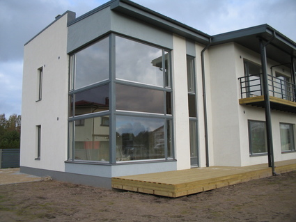

И ещё.

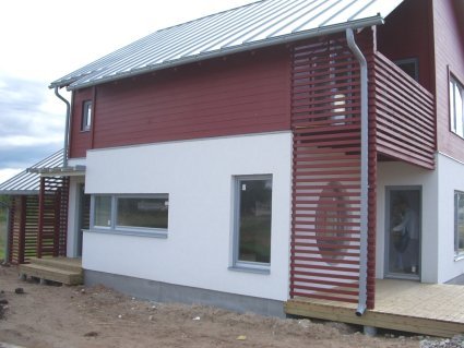

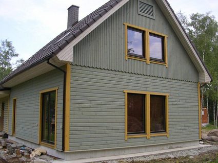

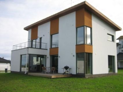

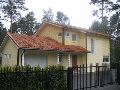

Ну я фасадиков из своей личной коллекции тоже тогда подкину.
