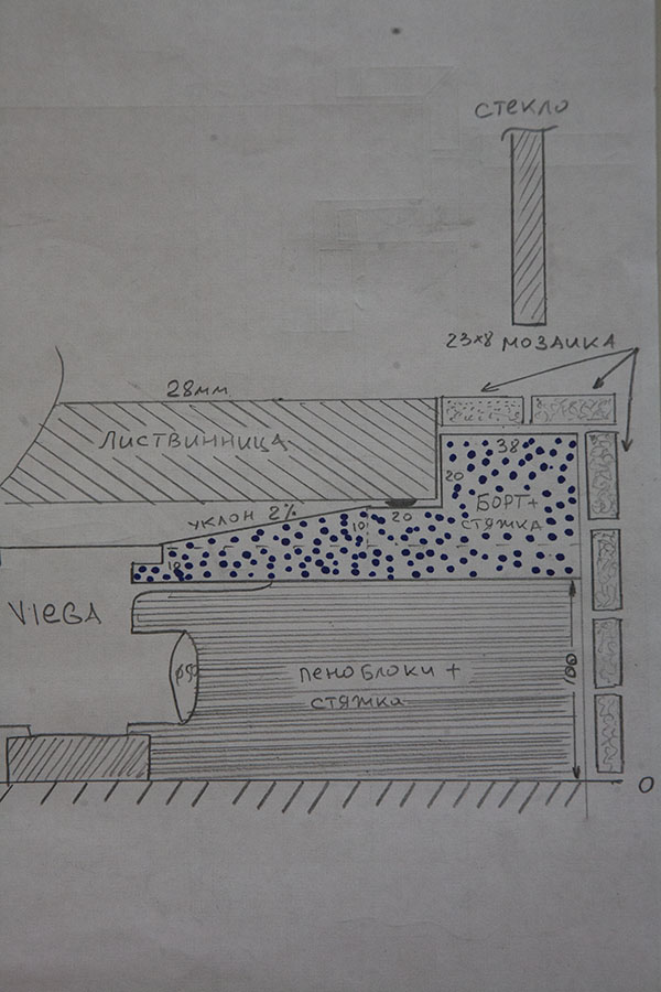

24.08.2014 в 17:12:03
egal_novice написал : а с другой стороны - посмотрим на картинку от виеги:
Никакого разделительного слоя, в котором лежит манжета-фартук нет.
Если делать разделительный слой то нужно будет делать его от 2см для наливайки, или больше - меньше просто сломается. Я думаю что можно купить обычную ленту, и по четырем сторонам приклеить ее гидроизоляцией, для успокоения души можно внахлест. При затирке просто использовать двух-компонентную реактивную эпоксидную затирку - и ничего никуда не затечет.
фото какое то не очень наглядное. уклона тут вообще не видно.
а если я планирую деревянный настил, и под ним мне плитка (мозаика не нужна) как тогда?
вот чертеж прикинул. жду критики.
