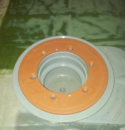

Адгезия у Гимса к цементу отличная, с ГВЛ слезает с остатками ГВЛ, т.е. то же хорошая. Пластырь сразу не получился, кистью сделать нужный слой за один раз не получается, придется несколько заходов сделать. За 3 захода получился 0.8мм. Еще и складки от хранения вылезли. Хоть фланец заколхозить получилось. Осталось придумать, как это все испытать. ;)

Еще нужна прокладка. В оригинале она выполнена из резинового кольца. Из какого герметика лучше всего ее сформировать самостоятельно?

Tonal написал: Из какого герметика
Санитарный или полиуретан, да и все другие, которые не влияются от влаги.
Tonal написал: Хоть фланец заколхозить получилось.
Даже очень хорошо.
Tonal написал: За 3 захода получился 0.8мм. Еще и складки от хранения вылезли.
Обыкновенно рамку делаю из остатков материалов, три захода - это нормально.
