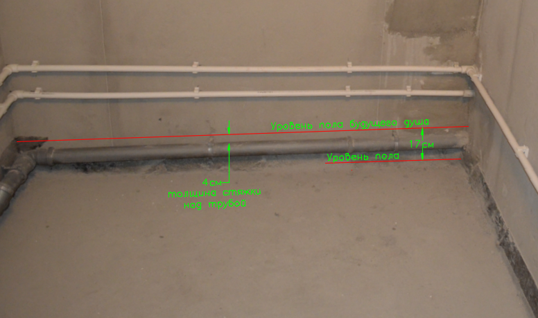

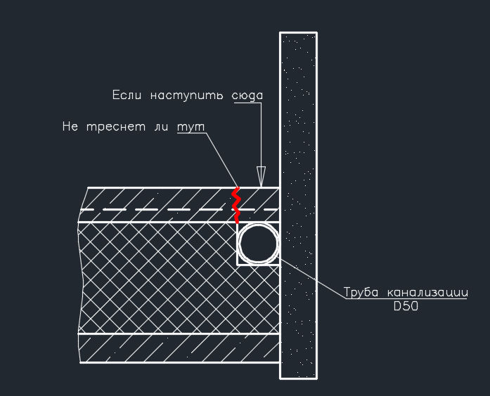

Я не буду класть пенополистирол. Могу ли я привязать стяжку к стене например анкерами или как лучше заармировать стяжку над трубой? Или сетки в стяжке будет достаточно?

19.11.2017 в 19:08:46
Армировать только борд поддона к стене, стяжку нет смьiсла.

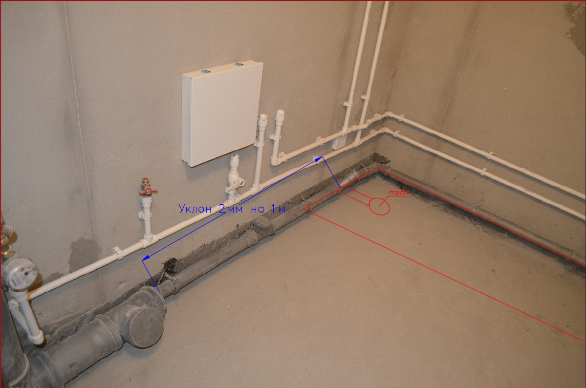

jekasus, Спасибо! От застройщика смонтирована канализация и так получается, что от трапа до 110 трубы идет труба D50 с уклоном 3мм/м. Переделывать и делать уклон 2см/м? Или этого будет достаточно?

Сообщений: 11042
19.11.2017 в 20:22:54
3см - для чугуна, 2см для пластика. Прямьiе тройники и отводьi только для открьiтой разводки канализации, для скрьiтой в штукатурке или стяжке только 45/30 гр.
