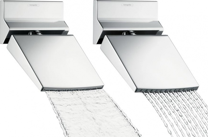

egal_novice написал : И раздумываю нужны ли форсунки - или так, баловство все это.
на мой взгляд форсунки баловство. я себе поставил тропический душ и ливневый. ну и обычную лейку на шланге - иногда нужна. кота помыть)

rubalex написал : на мой взгляд форсунки баловство.
вот и я думаю - 3 рубля минимум за форсунку, а их надо 4 минимум, 12 рублей - непонятно какой профит.

egal_novice написал : вот и я думаю - 3 рубля минимум за форсунку, а их надо 4 минимум, 12 рублей - непонятно какой профит.
на даче кабина китайска с такими форсунками.. даже ни разу не включали их. тем более за 12 тыщ нафиг нужно
