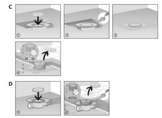

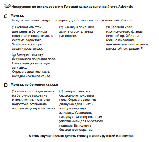

ну для чего его не надо ставить я понял. а все таки для чего надо? про подвал не понял.
вот картинка из инcтрукции - два варианта С4 и D2. в чем принципиальное отличие между ними??? так же прикладываю описание варианта С и D раз 10 перичитал. и не вкурил. помогайте

rubalex написал : в чем принципиальное отличие между ними???
Я вижу только два: в первом случае можно использовать манжету; во втором манжету нельзя и покрытие безшовное;
Какой такой обратный подпор, про что они говорят.

обратный подпор - огрехи перевода. в англ части инструкции "back preasure seal" (уплотнение для обратного подпора)- то есть так называется это резиновое колечко тремя словами. обратный подпор - обратное давление. честно говоря недогоняю что за обратное такое давление.
на обоих картинках я вижу плитку настеленную. вопрос остался открытым. почему в одной случае резинку надо а во втором нет.?
PS вариант F и остальное в полной инструкции на предыдущей странице я заливал.
