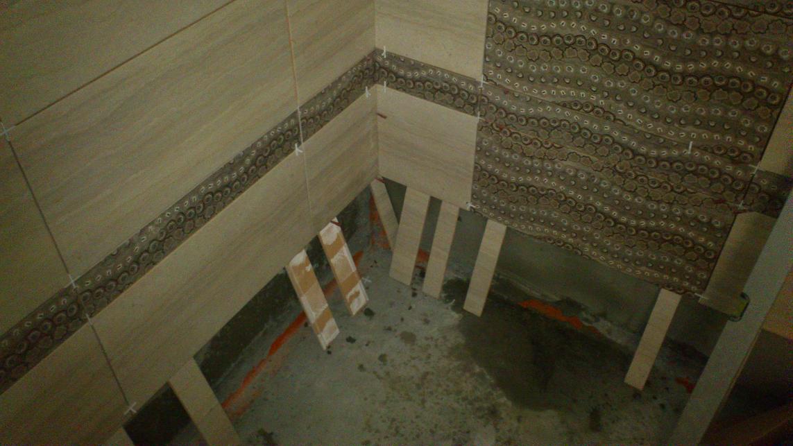

z0rg написал : А что советуете, как первый ряд кладете на стене?
Дополню варианты укладки с второго ряда - , кстати будет Ваш любимый финский вариант ;)
