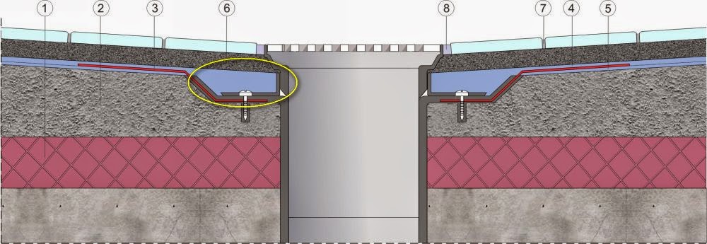

jekasus, как то вы приводили картинки по установке трапа. Если не путаю, голубым показан слой обмазочной ГИ.
Поясните плиз, место выделенное желтым кругом - это заполнено составом ГИ, потолще туда набухано? У мне будет примерно такая же ямка, порядка сантиметра глубиной. Несколько не уверен, что стоит ее заполнить обмазкой или клеем (которым я ГИ буду делать)... Может лучше поверх слоя ГИ заровнять ЦПС, а потом уже плиткой обкладывать? Или как раз подсыпать мраморной крошки чуть больше, чтоб все это выровнять...

Представитель этой фирмы давно не появлялся в нашем форуме, спрошу его обязательно ;) А так мраморную, гранитную крошку или какой-нибуть мелкий речной камушек по кругу наставного элемента и замазать плиточным клеем, для ЦПС слишком тонко.

jekasus написал : А так мраморную, гранитную крошку или какой-нибуть мелкий речной камушек
Значит в верном направлении подумал :) эх, знал бы раньше, набрал бы с черного моря год назад пару жменей мелкого камушка. Они мне очень нравятся, морем отшлифованные... :)
