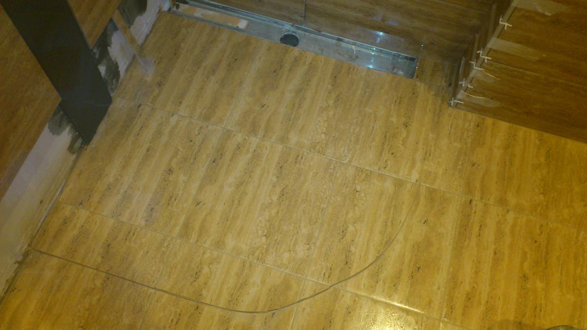

Я мой пол в одной из ванных почти закончил ;)
Все подробности, думаю завтра ;)
